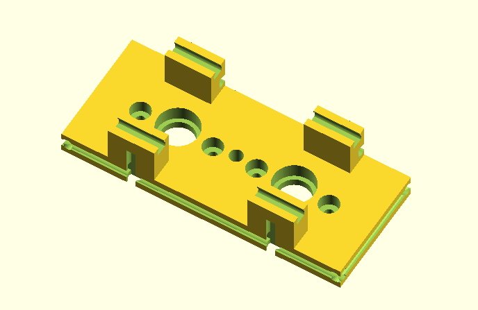

Es ist immer eine Herausforderung, die Powermotoren kraftschlüssig in ein Modell einzubauen.
Für mein aktuelles Modell muß ich 2 Motoren parallel betreiben, da einer allein nicht stark genug ist. Dann wird es nochmal ungleich schwerer, die Motoren zu befestigen, schließlich müssen auch die Achsabstände genau eingehalten werden.
Daher mache ich mir die Arbeit jetzt einfach und mache einen speziellen Motorhalter mit dem 3D-Drucker:
3D Modell:

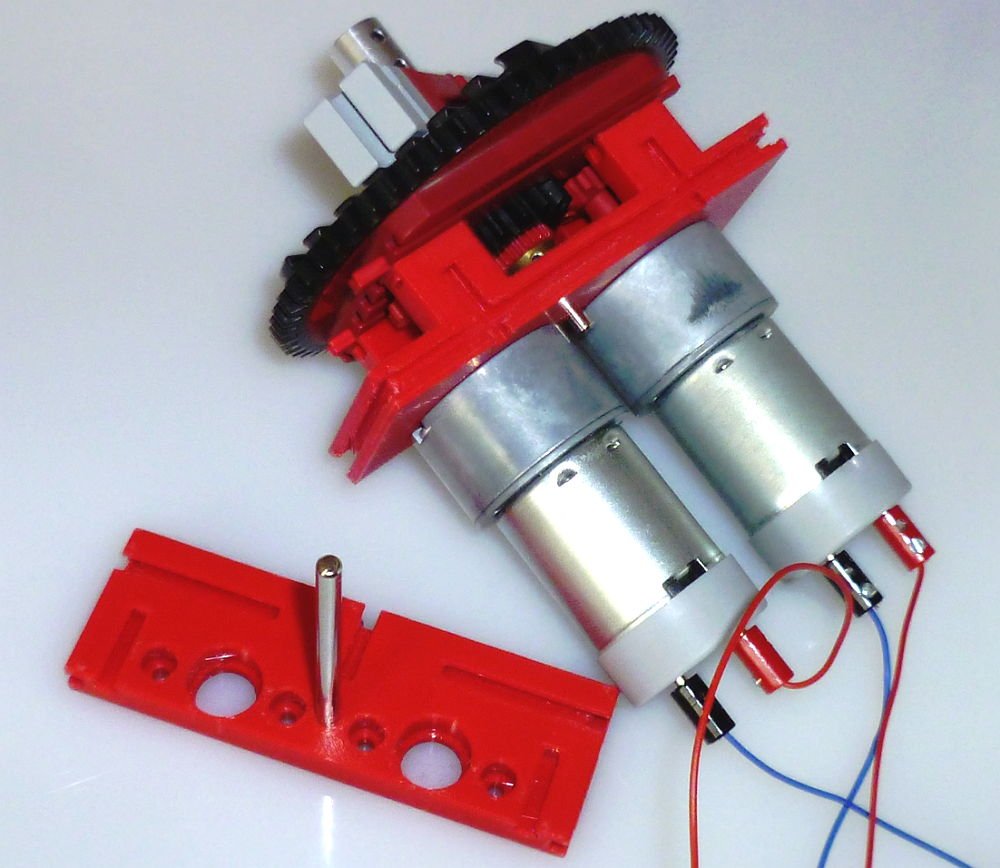

zusammengebaut:
in diesem Bild sieht man auch meine erste Variante; die ist etwas allgemeiner, war aber auch noch umständlich einzubauen
der Zweck des Ganzen: Die Antriebswelle mittig durch den Drehkranz führen; Einsatz: Radlader
