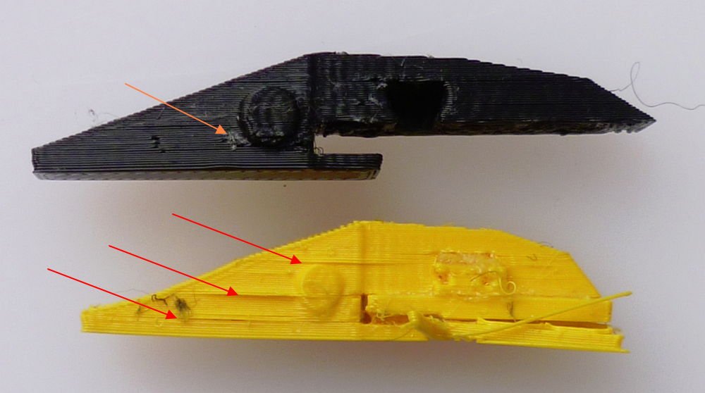

Hier zur Info mal ein Vergleich: (fast) das selbe Teil einmal gedruckt mit PLA+PVA (im Bild schwarz) und darunter PETG-PVA.
Mit PLA bekomme ich ganz passable Ergebnisse. Man sieht zwar auch Fehlstellen, wo PVA-Klumpen ins PLA geraten sind (orange markiert), aber das Teil ist trotzdem stabil. Wenn man mehr Aufwand reinsteckt, bekomme ich eventuell noch ganz gute Ergebnisse.
Beim PETG sieht man deutlich die schlechte Haftung zwischen den Layern, wo auch PVA gedruckt wurde (rote Pfeile).
An diesen Linien bricht dann das Teil schon bei leichtem Druck.
Wenn ich auch den Support in PETG drucke, dann bekomme ich durchweg gute Druck-Ergebnisse, der Support lässt sich aber schwer vom Objekt trennen. Da habe ich mir schon die untere Nase am Objekt (nur 1mm dick) mit abgebrochen.

das Teil würde ich mal 90° nach Links rotiert, Support nur auf Grundplatte, drucken. Außerdem kann man (Tip, den mir juh vor langer Zeit mal gab), den Abstand zwischen Support und Bauteil variieren. Seinerzeit hatte ich in Cura 0.1mm Abstand bei 0.2mm Layerhöhe eingestellt, was wohl dazu führte, dass der Support doch ohne Abstand direkt mit dem Bauteil verbacken war. Abstand 0.2mm brachte eine massive Verbesserung, so dass sich die Supportstrukturen in vielen Fällen sehr leicht entfernen lassen.
Bei vielen Teilen läßt sich der Supportbedarf durch geschickte Ausrichtung optimieren.
Eine weitere Möglichkeit beim gezeigten Teil wäre, den Support partiell zu unterdrücken, und zwar derart, dass der Hohlraum nicht vollständig, sondern nur am äußeren Rand rechts und links ca. 0.4 mm stark ausgefüllt wird. Das reicht, damit der Drucker darüber eine Brücke bauen kann, und die dünnen Seitenwände lassen sich viel leichter entfernen als ein massiver Materialklotz.

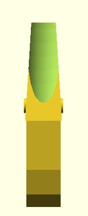

Das Bauteil zu drehen, hab ich auch schon überlegt. Support ist dann halt an anderen Stellen notwendig:
Hier mal die Draufsicht:

Ich kann zum Thema wasserlösliches Filament leider nichts sagen, das habe ich noch nicht ausprobiert. Ich dachte eigentlich, das geht nur mit dual extrusion, aber oben klingt es so, als wenn Du das Filalemt manuell wechselst?
Bestätigen kann ich aber, dass Supports mit PETG deultich ekliger sind. Und das aufrgund der eigentlich vorteilhaften Eigenschaften: es ist weniger spröde, zäher und "klebriger".
Neben den Tipps von Peter versuche ich inzwischen schon beim Design Supports möglichst zu vermeiden. Z.B. hier beim Mini-Schalter:
Die kleine gerundete Schrägen links und rechts machen Supports überflüssig. Das geht natürlich nur, wenn solche zusätzliche Schrägen weder Funktionalität noch Optik stören. Beim Poti-Gehäuse ist die kleine Version mit PETG fast nicht druckbar, da Supports bei den liegenden Zapfen fast zwangsweise die hier besonders wichtige Genauigkeit beeinträchtigen. Daher habe ich hier als Alternative die lange Version gemacht, da die liegenden Nuten nach meiner Erfahrung besser mit Support zu drucken sind.
