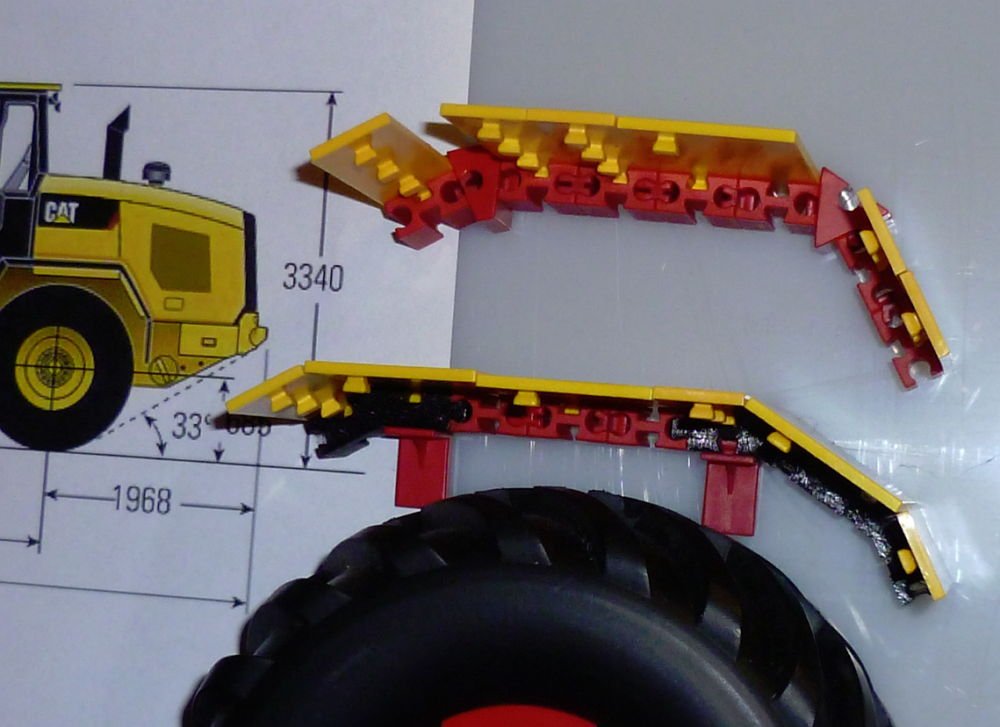

für mein Radlader-Projekt, welches auch schon lange unvollendet rumsteht, habe ich keine schöne Lösung mit ft Teilen für die Schutzbleche/Radkästen gefunden.
Hab mir jetzt eine Lösung mit dem 3D-Drucker geschaffen.

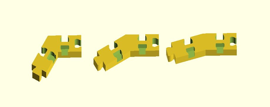

Die Idee:
Winkelsteine im 7.5 mm Raster für die ft Standardwinkel 60,30,15 Grad.
Die Winkelaußenseite soll dabei im 15mm Raster sein, damit Bauplatten ohne Lücken aufgesteckt werden können.
Daher habe ich Doppelsteine gemacht:
So würden dann die fertigen Schutzbleche aussehen (im Vergleich dazu mit den original ft Winkelsteinen):
