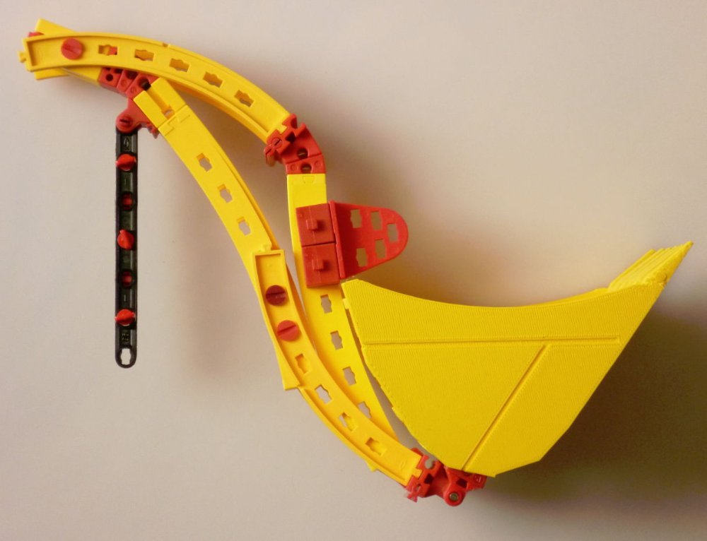

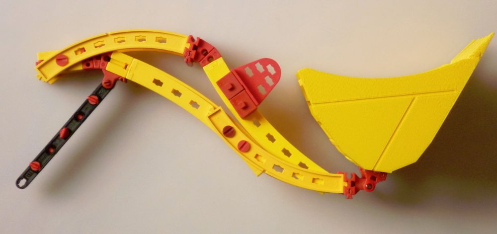

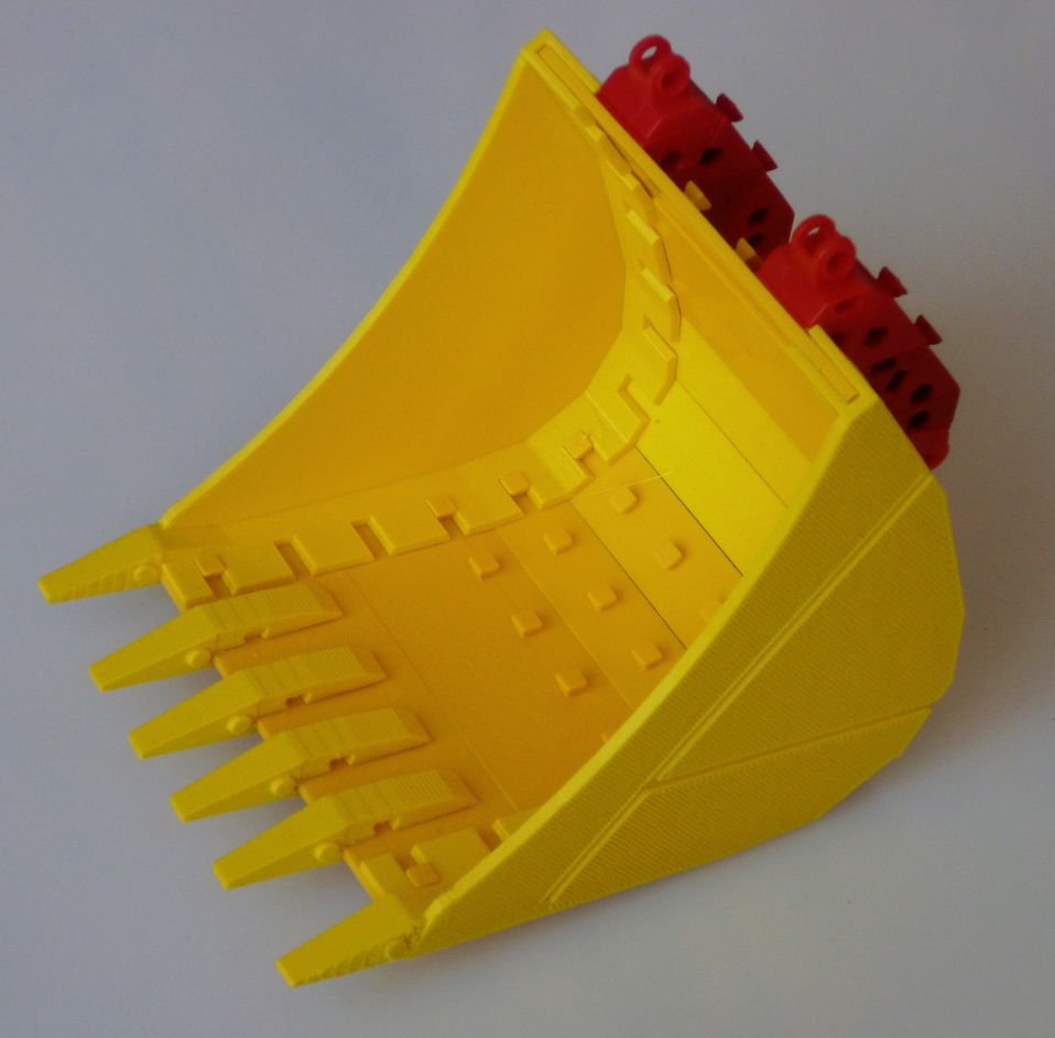

Hallo zusammen,
nachdem ich meinen 3D-Drucker jetzt schon ein paar Wochen habe und mit dem Konstruieren schon etwas Erfahrung sammeln konnte, fallen mir einige Teile ein, die ich immer schon hätte brauchen können.
Vor einigen Jahren habe ich mal einen Raupenbagger vorgestellt,
http://www.ftcommunity.de/categoriesac0 ... at_id=2851 und
http://www.ftcommunity.de/categories8ec ... at_id=2922
außerdem hab ich mal einen schönen Radlader angefangen, der auch schon einige Zeit unvollendet im Schrank steht und leider wegen Teilemangel immer wieder mal gefleddert wird ;)
bei beiden Modellen hängt es immer wieder an der Schaufel. Die bekommt man mit fischertechnik einfach nicht schön UND leicht hin!
Ich habe jetzt mal 2(bzw. 3) Teile konstruiert, um mein Problem zu lösen.
Damit kann ich jetzt erstmal eine Baggerschaufel bauen:

Mal sehen, vielleicht baue ich den Bagger von früher mal neu auf und verwende dann diese Schaufel.
Für den Radlader mache ich noch Zwischenstücke /Verbinder, damit ich dann mehrere Bauplatten aneinanderreihen kann.
Ein Bild folgt dann noch, sobald fertig

p.s.

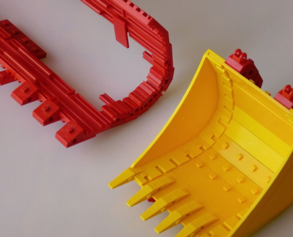

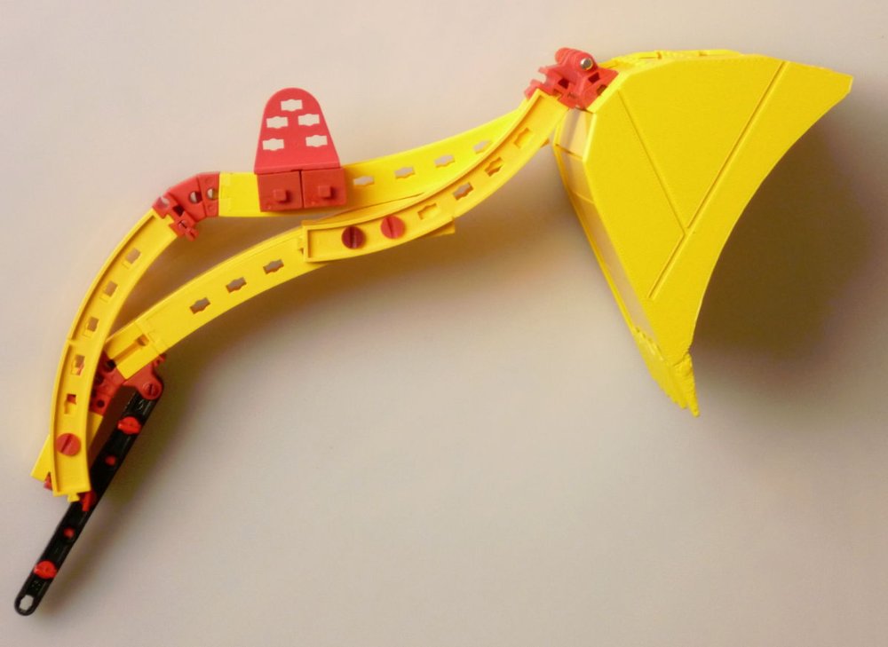

hier mal mein Erstentwurf für die Radladerschaufel:
im Vergleich dazu aufgebaut mit den 3D-Seitenwänden:
man sieht, die Geometrie (bis auf die Länge (Baggerschaufel versus Radladerschaufel) ist weitgehend identisch.
hätte ich die Schaufel wirklich so mit Winkelsteinen aufgebaut (natürlich dann ohne Seitenwände), hätte kein fischertechnik Motor dieser Welt die Schaufel noch hochheben können. Meine Baggerschaufel bringt - komplett wie abgebildet - gerade mal 107 Gramm auf die Waage.

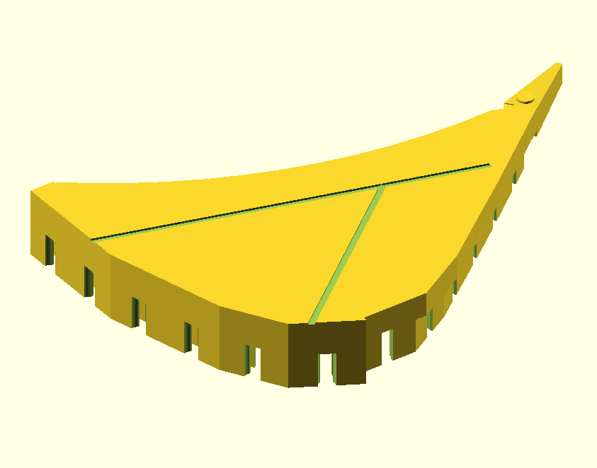

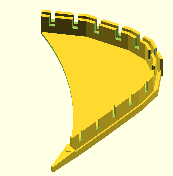

Veröffentlichst Du die Druckdaten irgendwo?
Veröffentlichen ist in diesem Fall nicht so einfach! Ich generiere das Teil direkt aus einem C++ Programm heraus. Mit dem C-Code kann wahrscheinlich kaum jemand was anfangen.
Mit einem CAD-Programm war mir das viel zu umständlich!
Das Teil ist komplizierter, als es aussieht. Nur ein einziges Polygon folgt ja genau dem Rastermaß der Bauplatten (15mm, 30mm). Alle anderen Kanten bzw. Polygon-Stützstellen sind per Geometrie-Mathe berechnet. Außerdem die Positionen und Winkel aller Nuten berechnet, damit die Zapfen der Bauplatten auch genau reinpassen.
Übrigens, Im hinteren Teil der Schaufel kann man die Zapfen der Bauplatten sowohl nach innen als auch nach außen legen; damit hat man ein paar Freiheiten, wie die Aufhängung/Anlenkung der Schaufel konstruiert werden kann

Karl hat geschrieben: ↑
12 Okt 2019, 14:39

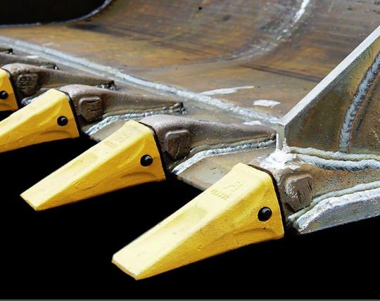

Was bewirken die "Lego-Noppen" an den Seiten der "Schaufel-Zähne"?

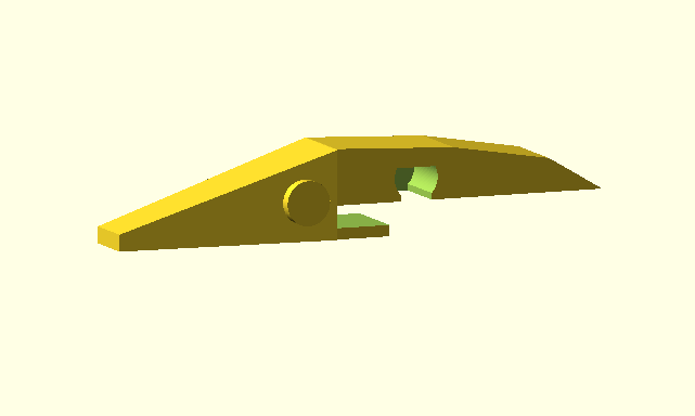

ach, diese Noppen haben keine funktionale Bedeutung; Ich wollte den Zähnen etwas Struktur geben; ganz glatte Flächen sind immer etwas langweilig.
Bei echten Schaufeln lassen sich die Zähne ja tauschen und sind mit Bolzen befestigt; so wie hier:

Du entwickelst 3D-Modelle in C++? Ich finde es persönlich ja schon immer schlimm genug in dieser Sprache programmieren zu müssen, aber 3D-Entwurf...? Wie geht das denn überhaupt? :o :? :D
Anyway, Dein Code wird ja ein Dateiformat produzieren, was Du an den Slicer übergibst, z.B. STL. Bei den üblichen Plattformen wie z.B. thingiverse wird meistens auch nur ein solches Zwischenformat publiziert, nicht der "Quellcode" (z.B. in meinem Fall die FreeCAD-Datei). Wäre also die Frage, was Dein C++ Programm für eine Ausgabe erzeugt.
Jan
ja, du hast recht; mein C-Programm generiert auch nur Output, der dann weiterverarbeitet wird.
Im Prinzip könnte ich auch alle Koordinaten mit dem Taschenrechner berechnen und dann in einem 3D-Tool einklopfen. Aber wehe, wenn Du was ändern willst, wenn ein Teil vom anderen abhängt usw., usw., dann machst Du alles neu.
Andere Designs habe ich mit OpenScad gemacht; dort wird ja eigentlich auch programmiert. Aber OpenScad hat Einschränkungen. Die Schaufel-Seitenwand scheint recht komplex zu sein; ich kann das Teil in OpenScad nicht bearbeiten; entweder gibt es eine Fehlermeldung, dass zu viele Objekte vorhanden sind oder die CPU-Auslastung geht auf 100% und OpenScad hängt mit Sanduhr.
Das Problem sind die vielen Nuten; ohne Nuten lässt es sich bearbeiten.
Ich schau mal, ob ich STL-Code zur Verfügung stellen kann.

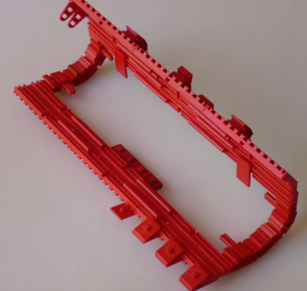

ich kann übrigens auch anders.
Ich habe noch ein Teil von meinem Radlader-Projekt rumliegen. Der Gesamteindruck wäre mit dem gesamten Radlader zwar schöner, aber den muss ich erst wieder zusammenbauen.
Der Hubrahmen ist eigentlich zu 100% fischertechnik; allerdings sind die meisten dieser Teile nicht mehr lieferbar!
Wer das nachbauen will, muß also auch zum 3D-Drucker greifen.
Der Rahmen konnte per Motor/Schnecke bereits gehoben und gesenkt werden, was ich in diesen 3 Stellungen versuche, nachzustellen:
man sieht auch schön, dass sich die selbe Schaufel sowohl für einen Bagger als auch für einen Radlader verwenden lässt. Nur die Anlenkpunkte liegen beim Radlader viel tiefer.

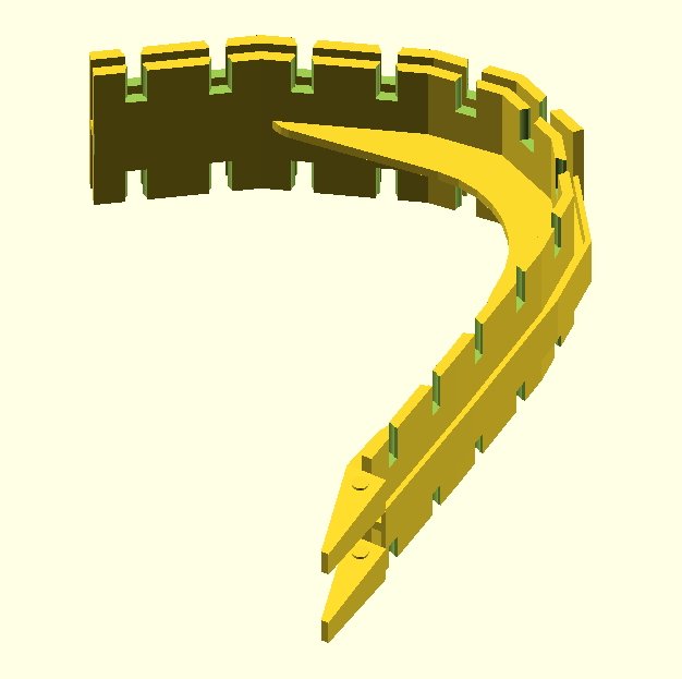

von NBGer
und hier schon die Konstruktion des Mittelteils:
