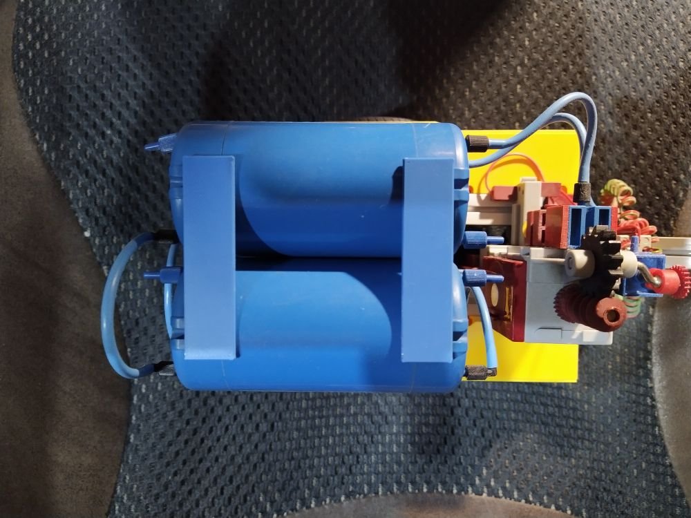

Farblich ebenfalls empfehlen kann ich PLA-Blau und PLA-Gelb aus der selben Quelle, war damals ebenfalls "B-Ware" :
Bild(Foto vom 12V Kompressor)
Bild(Foto vom Mini Servo System)
Dummerweise kann ich anhand meiner ebay-Bestellhistorie die aktuelle Bezeichnung im Shop bei diesen beiden nicht mehr nachvollziehen bzw. nicht eindeutig den aktuell verfügbaren Farben zuordnen. Die Rollen tragen als Bezeichnung "Blau" (Nr. 000006) und "Gelb" (Nr. 000004), ggf. also beim Shop nachfragen. Bezüglich der Qualität sind diese beiden Topp, trotz B-Ware, der Durchmesser ist zwar nicht genau 1,75mm, aber relativ konstant, und beide drucken sich wie auch das Grau sehr gut. Das Blau ist sehr nah am aktuellen Pneumatik-Blau, passt aber auch zur klassischen Pneumatik. Das Gelb passt gut zur aktuellen Statik, ist aber einen Tick zu dunkel.

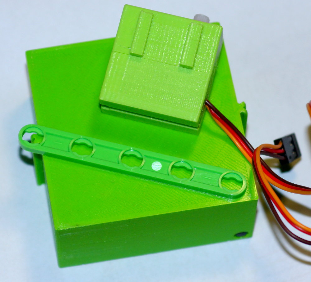

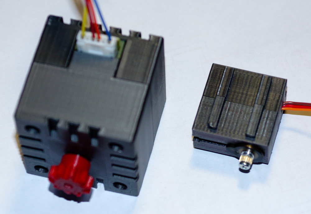

Ich habe sehr gute Erfahrungen bzgl. Qualität und Verarbeitbarkeit mit den Filamenten von DasFilament gemacht, auch wenn die Farben nicht 100% treffen. Der Vorteil, sehr homogenes Verhalten auch über verschiedene Farben und Chargen hinweg, wiegt für mich sehr, weil er den Arbeitsablauf deutlich vereinfacht.
Das "Sonnengelb" liegt dicht bei den diversen originalen ft-Gelbtönen. Servo - gedruckt, Statik - ft-Spritzguss
Das "Grün" ist etwas heller und gelblicher als die ft-Farbe (das Batteriegehäuse ist mit orignalem ft-Filament gedruckt, Servo mit "DasFilament-Grün")
"Kirschrot" kommt dem classic-Dunkelrot recht nahe, das "Feuerrot" liegt im orangeroten Grenzbereich, wie man an dem Doppelnut-Baustein sieht, gab es die Farbe aber auch von ft...
Dreiecksplatten - "DasFilament Kirschrot", Stepper-Naben/Mitnehmer - "DasFilament Feuerrot", Rest ft-Spritzguss...
Insgesamt hat ft ja so viele Rottöne, dass das "Kirschrot" für mich jetzt wohl zu allem geht.

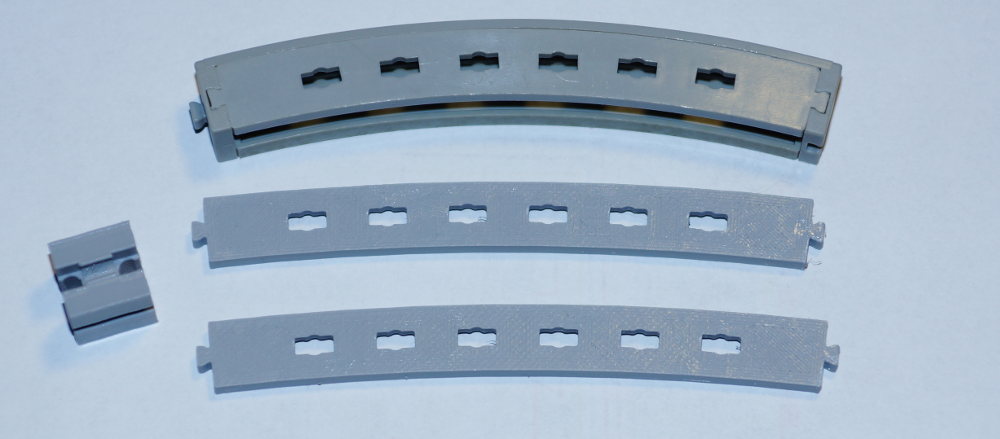

und meine Lieblingsfarbe ist "Anthrazith", das passt zu Classic- und modernen Modellen, sieht recht edel aus und - hat die gleichen Eigenschaften wie alle Filamente aus der genannten Quelle:
edit: beim Aufräumen eben die Filamentprobe "Grau" von DasFilament gefunden:
Bogenstücke 15° und BST15 Nut gedruckt - Winkelträger 30° original ft, leicht vergilbt.
VG und schönen Sonntag
Peter

Hallo Peter,
Dein Grün ist schon mal farblich wesentlich näher als das, was ich im Rahmen meiner Erstausstattung erwischt habe. Kann es sein, dass es relativ nah am Flexschienengrün ist? Ich habe gerade nichts da, aber die sind doch ein wenig heller als die Statikstreben, wenn ich mich nicht irre. Das wäre also schon mal eine ziemlich gute Lösung.
Nachdem ich aber innerhalb des in der Tat sehr breiten ft-Rot-Spektrums alle Dunkelrots überhaupt nicht mag, kommt "Kirschrot" für mich nicht in Frage. Feuerrot ist da schon besser, aber gegenüber meinem Hellrot kein riesen Fortschritt. Für weitere Tipps bin ich nach wie vor dankbar.
Ansonsten: Ich sehe, Du experimentierst auch mit den MG90S herum. Hast Du sie ohne Probleme in das für den SG90 designte Gehäuse bekommen? Bei mir wurde es ohne Einsatz einer Feile oben am Kragen recht eng, da wollte ich bei Gelegenheit mal ein Update machen. Und das Minabea-Gehäuse kommt mir auch irgendwie bekannt vor... Sehr schick in Anthrazit!

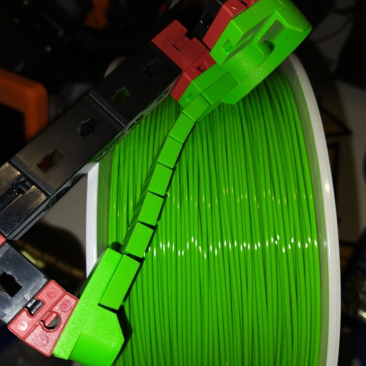

es grünt so grün...
Servo: DasFilament "Grün"
Akkubox: ft-Filament
Statik + Flexschiene: ft Spritzguss
Mir fällt dazu gerade ein, dass mir seinerzeit bei der Dynamic XL aufgefallen ist, dass die Bauplatten 30x30 und 30x45 deutlich heller waren als der Rest des grünen Materials. Also, mit Hinblick auf die Rot-Problematik, wohl dasselbe in grün...
Joah, die MG90 passten direkt in die Gehäuse, hatte wie bei den SG90 nur die Laschen mit Seitenschneider und Cuttermesser beseitigt.
LG Peter

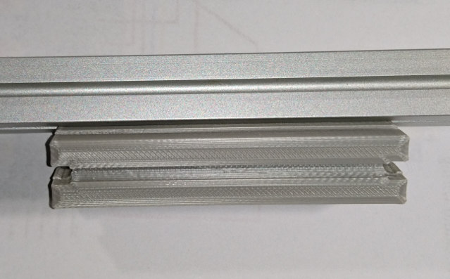

Baustein 75 Doppelnut aus DasFilament "silber" PLA vs. ft Alu:
Re: Filament in ft-Farben - Kauftipps/Erfahrungen (3D-Druck)
Verfasst: 04 Feb 2019, 20:42
von juh
PHabermehl hat geschrieben:Baustein 75 Doppelnut aus DasFilament "silber" PLA vs. ft Alu:
Das ist aber einfach die Farbe "Silber" und keines dieser Filamente mit Metallpartikeln, oder?
Verfasst: 04 Feb 2019, 20:55
von PHabermehl
juh hat geschrieben:Das ist aber einfach die Farbe "Silber" und keines dieser Filamente mit Metallpartikeln, oder?
Ja, ist halt ein Metallic-Effekt, aber kein Spezialfilament.

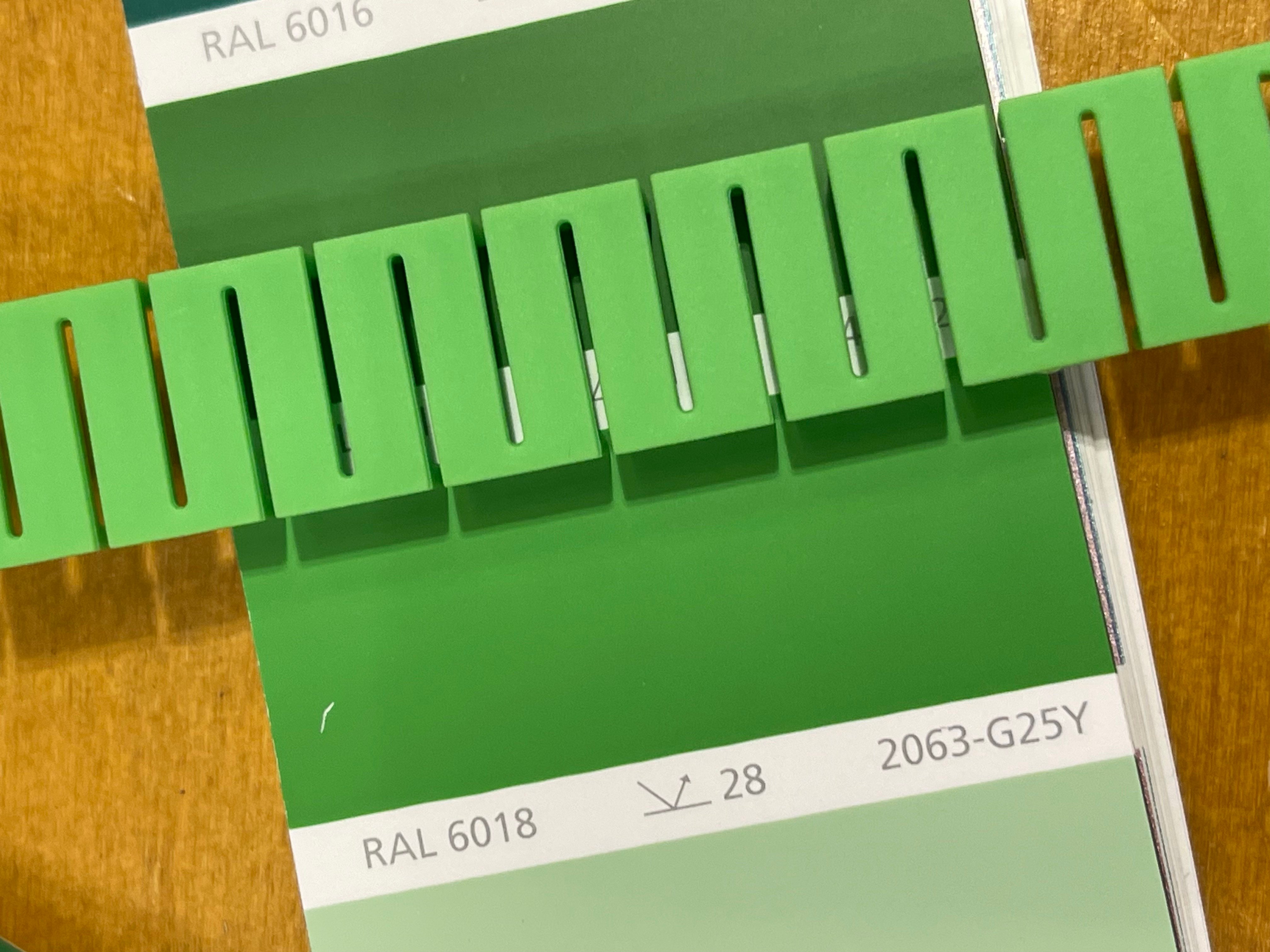

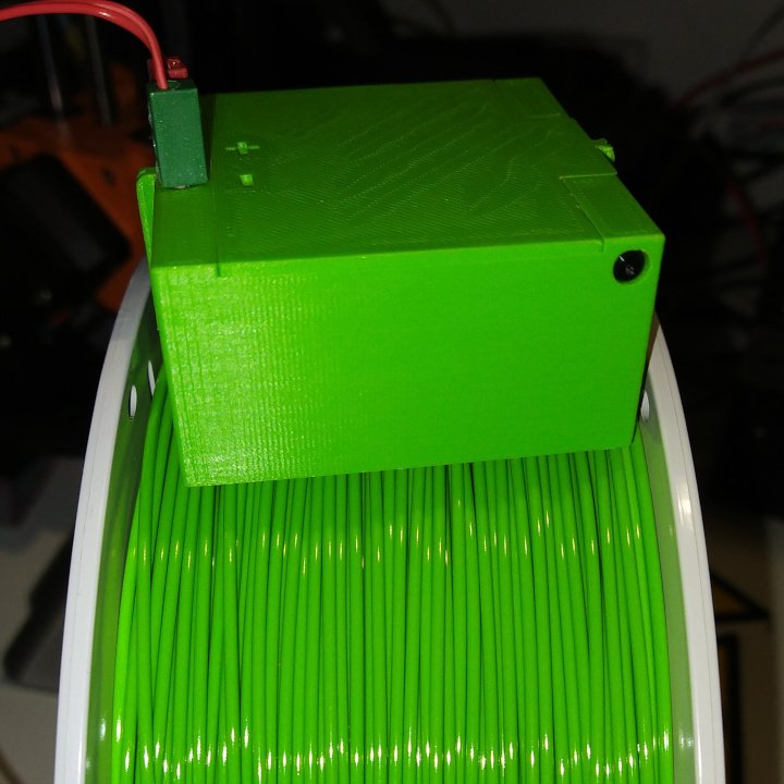

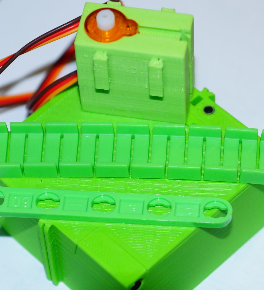

der juh hat es ja schon nahegelegt, ich habe durch Zufall ein grünes PLA von Verbatim bekommen, dass auf der Verpackung mit RAL6018 gekennzeichnet ist. Hier der Vergleich:
Flexschiene orig. ft Spritzguss vs. Filamentspule
Batteriekasten gedruckt mit ft Filament (nicht mehr im Handel) vs. Verbatim Spule
Also vermutlich hat ft selbst auch RAL 6018 zugekauft...
Verbatim-Daten siehe 3. Bild.
Gruß

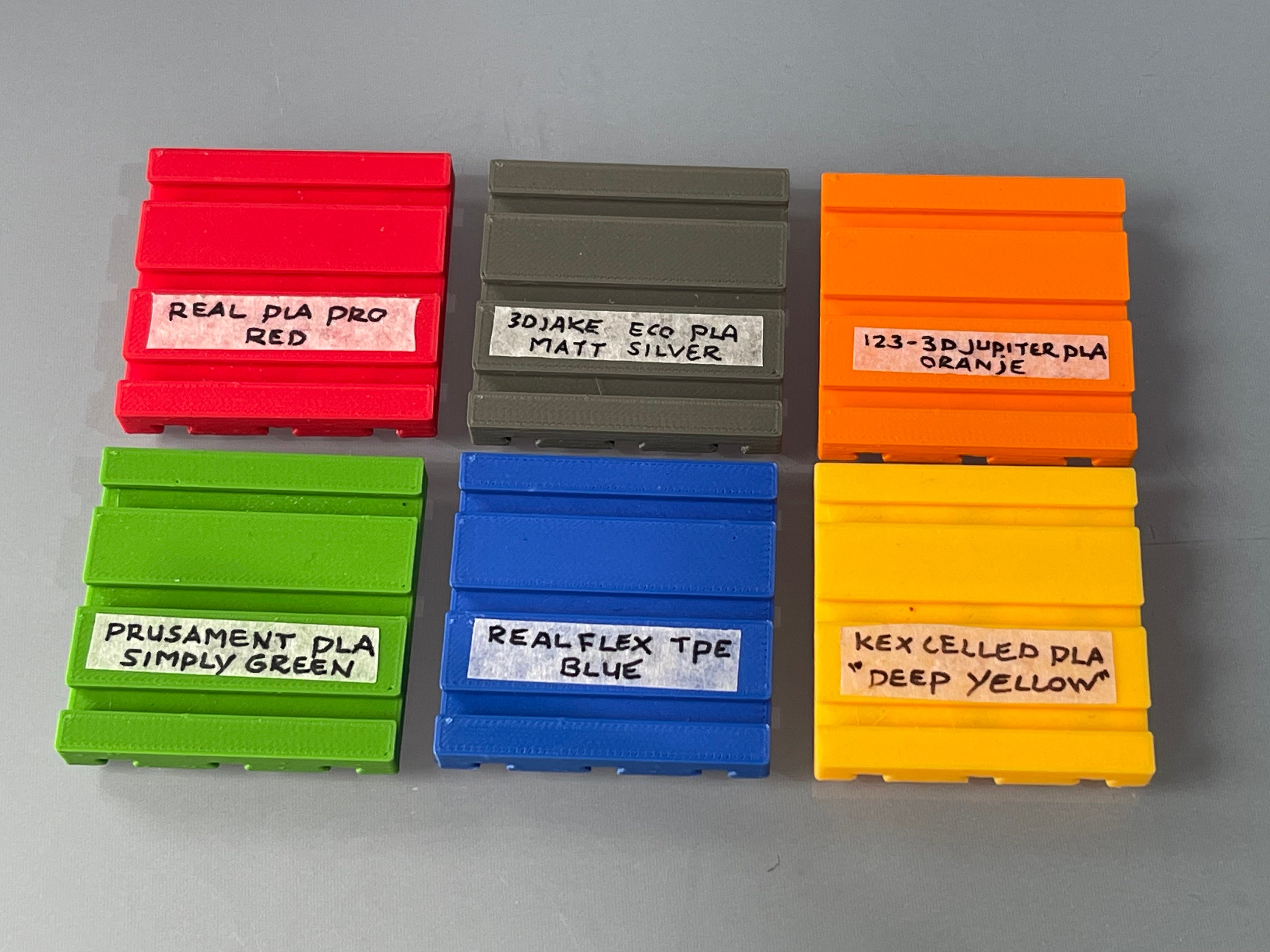

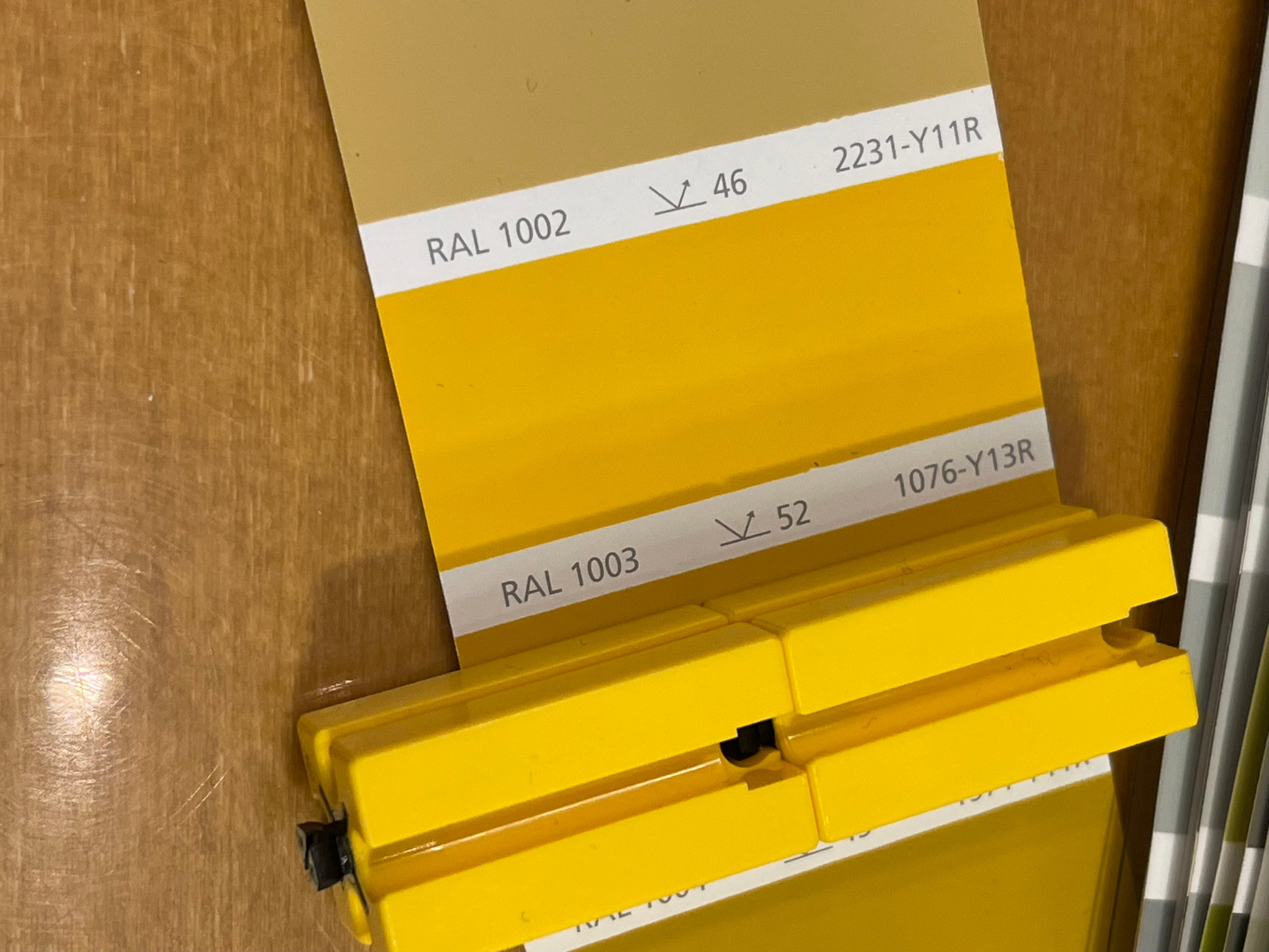

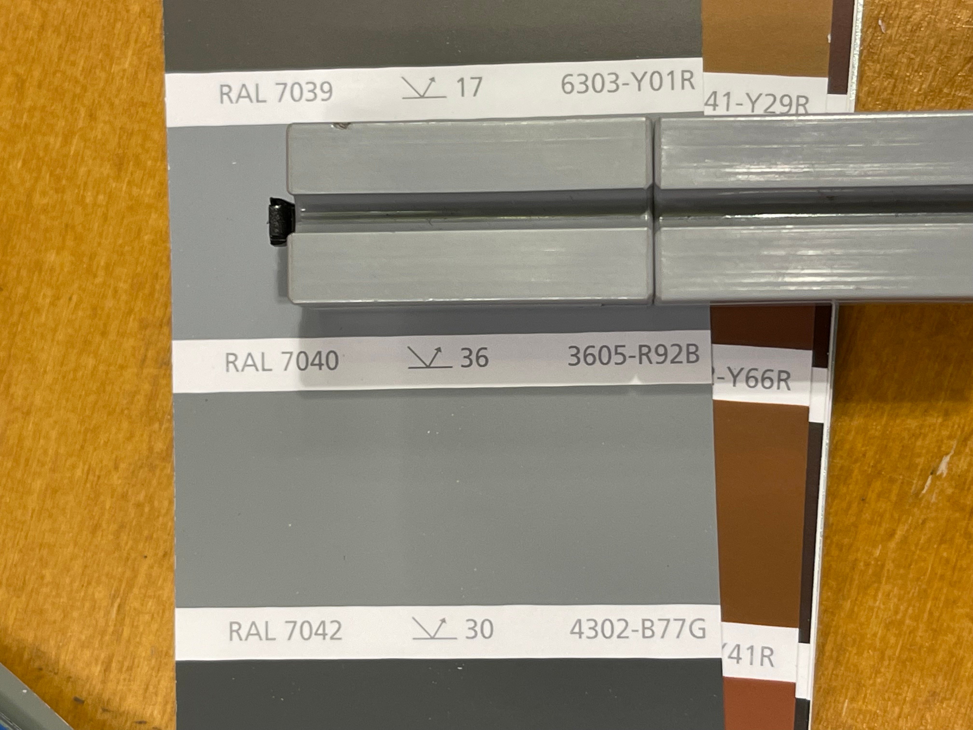

Jetzt hat ft neue Farben weiß und orange angekündigt, aber vielleicht erst einmal versuchen, die bestehenden Farben mehr in die Zange zu nehmen. Trotz ft's eigener Farbunterschiede hielt ich einige Teile neben einer RAL-Farbpalette im Baumarkt.

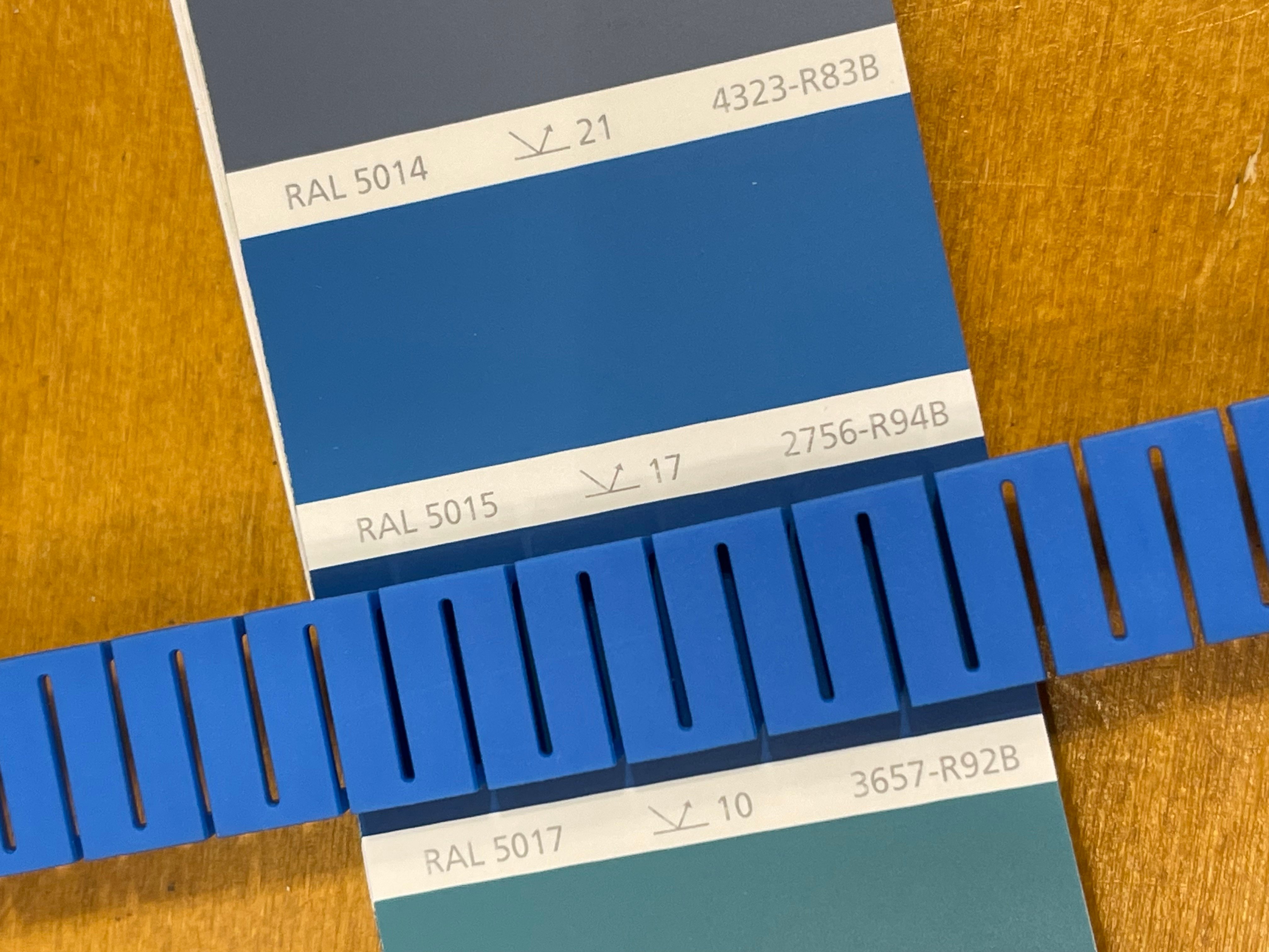

Ich habe dann für mich in etwa die folgende Liste erstellt:
--Rot: RAL 3031 "Dragon Red" (oder 3001 "Signal Red")
--Gelb: RAL 1003 "Signal Yellow" (oder 1021 "Rape Yellow")
--Grün: RAL 6018 "Lime Green"
--Blau: RAL 5015 "Sky Blue"
--Grau: RAL 7042 "Traffic Grey"
Spectrum filaments https://spectrumfilaments.com/de/ hat viele Töne in RAL, dieses Filament ist auch über 3djake.de erhältlich. Auf dieser Website gibt es auch eine Suchfunktion, mit der Sie direkt nach der entsprechenden RAL-Farbe suchen können.
Ich habe mir noch nicht die Mühe gemacht, mich mit all diesen Farben einzudecken, aber sobald meine aktuellen Farben aufgebraucht sind (siehe Testdrucke oben auf dem Foto), werde ich vielleicht mit ihnen experimentieren. Sollte jemand von euch in der Zwischenzeit Erfahrungen mit ihnen gemacht haben, würde ich mich sehr über eure Ergebnisse freuen.
Wir 3D-Drucken in der Zwischenzeit ständig, möglicherweise mit den Farben nur nicht ganz genau die offiziellen.... :lol:
Grüße, Arnoud
