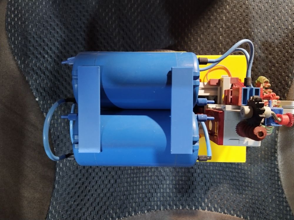

Bild(Foto vom 12V Kompressor)

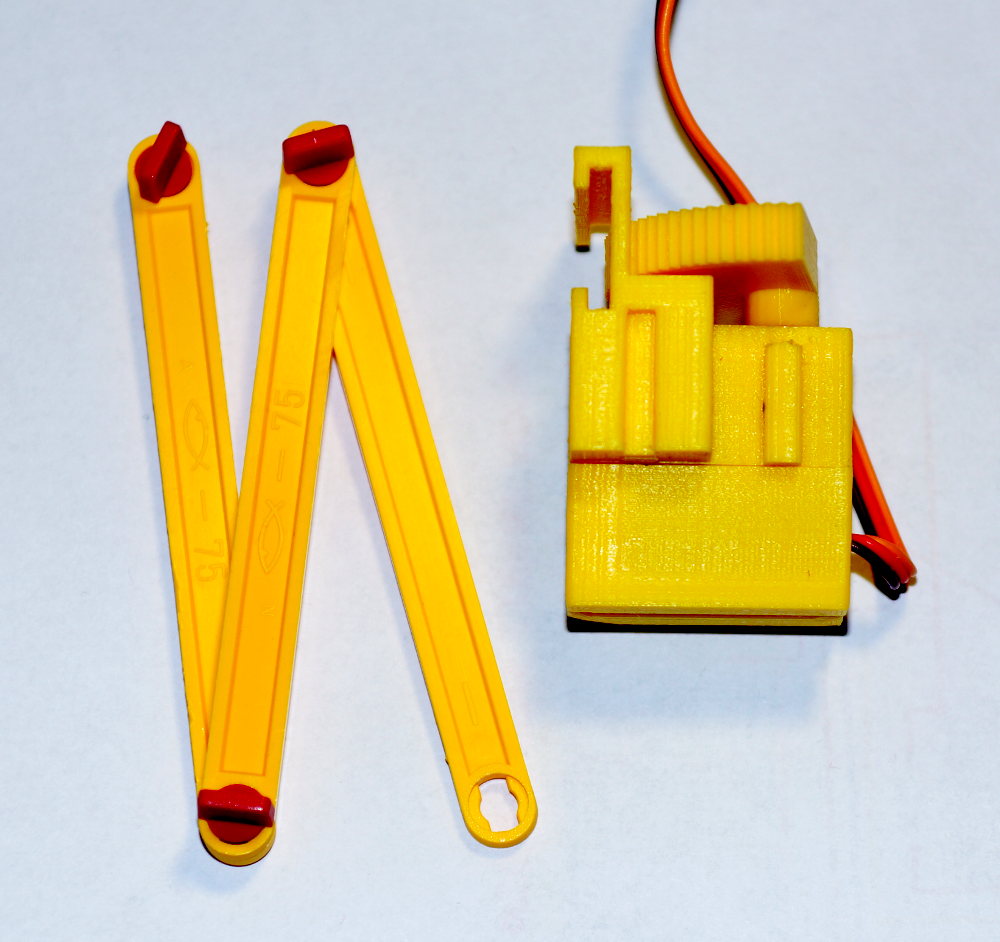

Das "Sonnengelb" liegt dicht bei den diversen originalen ft-Gelbtönen. Servo - gedruckt, Statik - ft-Spritzguss

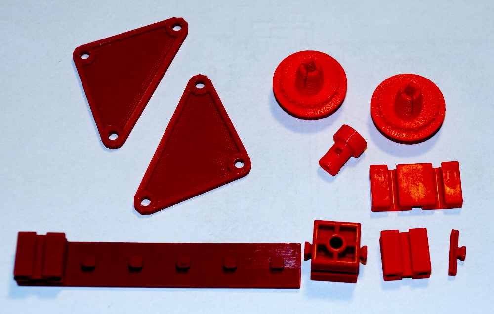

"Kirschrot" kommt dem classic-Dunkelrot recht nahe, das "Feuerrot" liegt im orangeroten Grenzbereich, wie man an dem Doppelnut-Baustein sieht, gab es die Farbe aber auch von ft...
Dreiecksplatten - "DasFilament Kirschrot", Stepper-Naben/Mitnehmer - "DasFilament Feuerrot", Rest ft-Spritzguss...
Insgesamt hat ft ja so viele Rottöne, dass das "Kirschrot" für mich jetzt wohl zu allem geht.

Mir fällt dazu gerade ein, dass mir seinerzeit bei der Dynamic XL aufgefallen ist, dass die Bauplatten 30x30 und 30x45 deutlich heller waren als der Rest des grünen Materials. Also, mit Hinblick auf die Rot-Problematik, wohl dasselbe in grün...
Joah, die MG90 passten direkt in die Gehäuse, hatte wie bei den SG90 nur die Laschen mit Seitenschneider und Cuttermesser beseitigt.
LG Peter

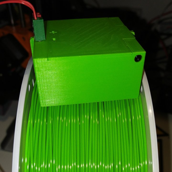

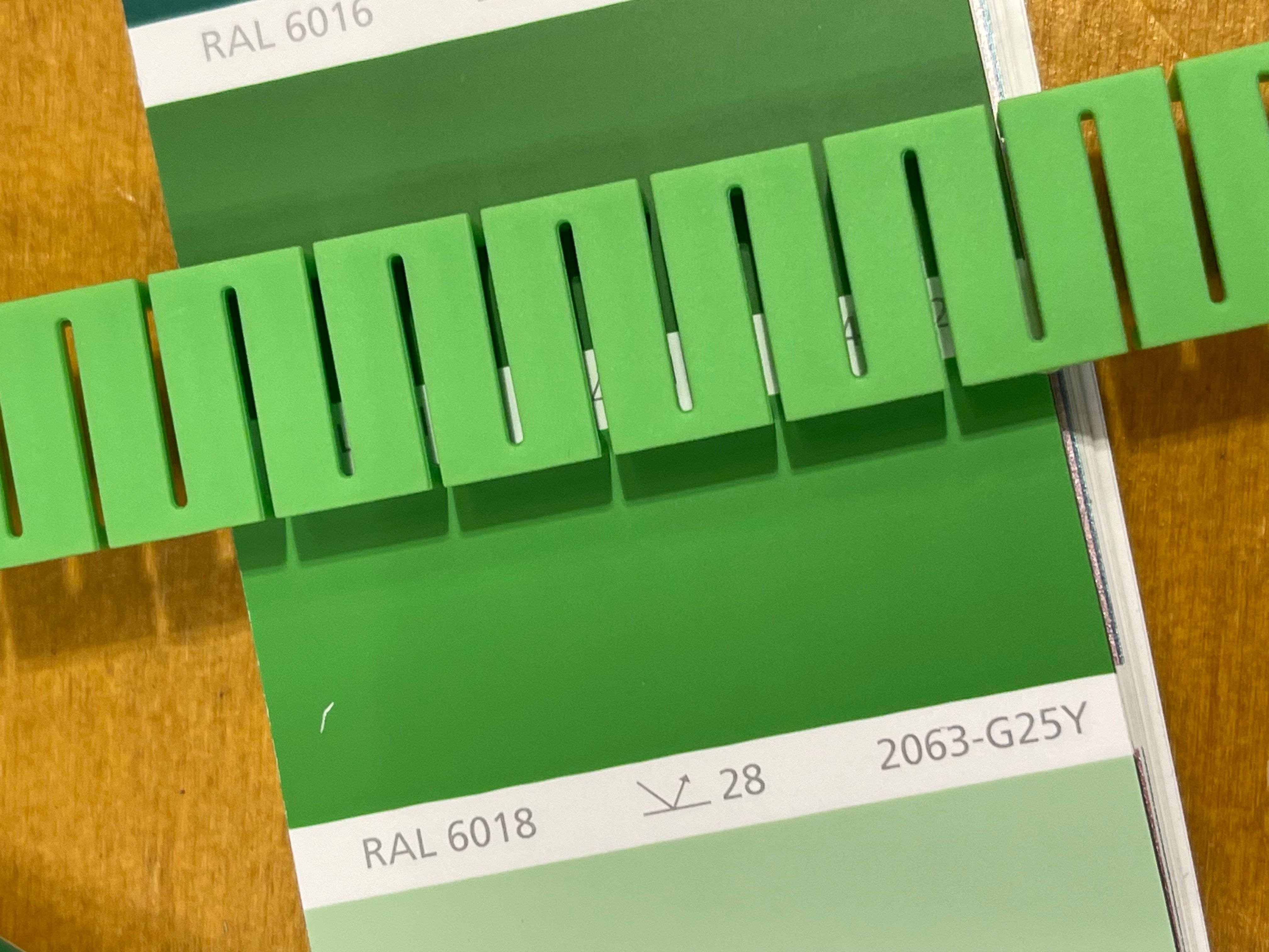

der juh hat es ja schon nahegelegt, ich habe durch Zufall ein grünes PLA von Verbatim bekommen, dass auf der Verpackung mit RAL6018 gekennzeichnet ist. Hier der Vergleich:
Flexschiene orig. ft Spritzguss vs. Filamentspule
Batteriekasten gedruckt mit ft Filament (nicht mehr im Handel) vs. Verbatim Spule
Also vermutlich hat ft selbst auch RAL 6018 zugekauft...
Verbatim-Daten siehe 3. Bild.

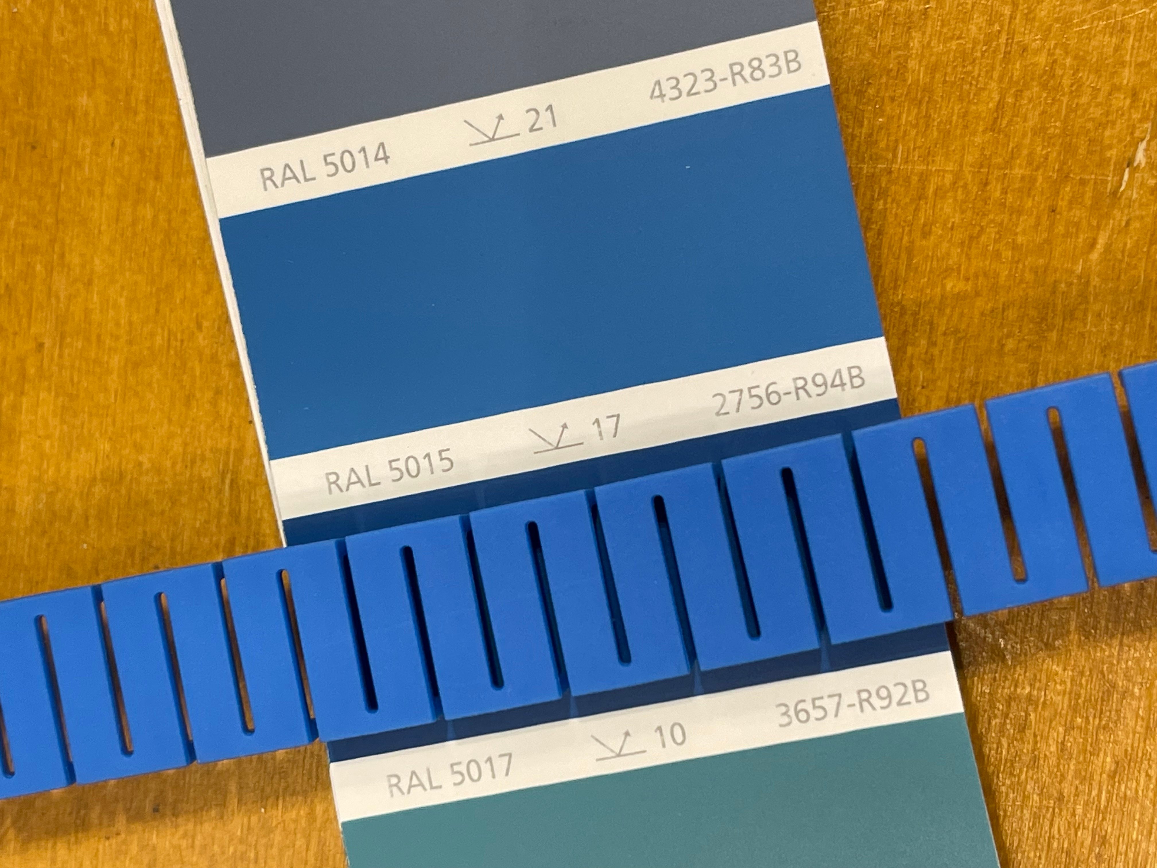

Beitrag von Arnoud-Whizzbizz » 15 Feb 2024, 21:58

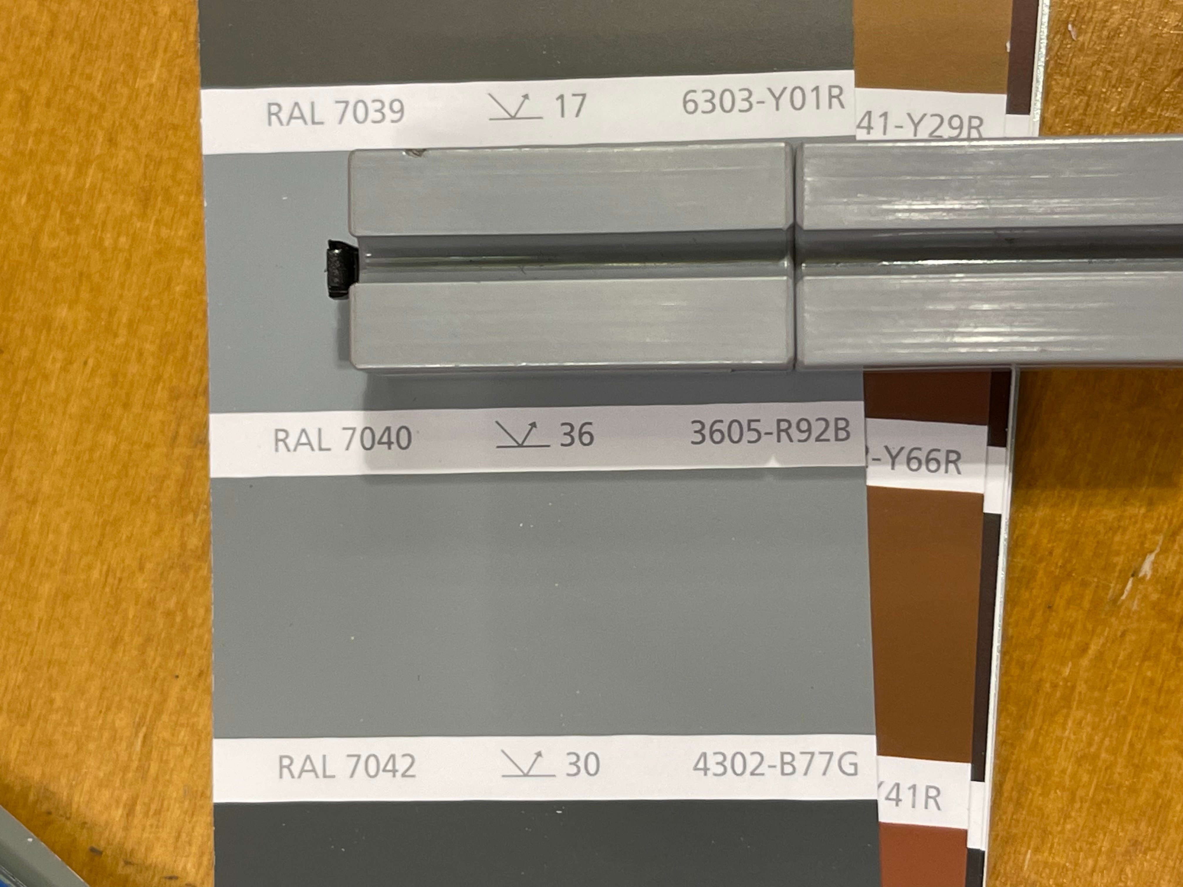

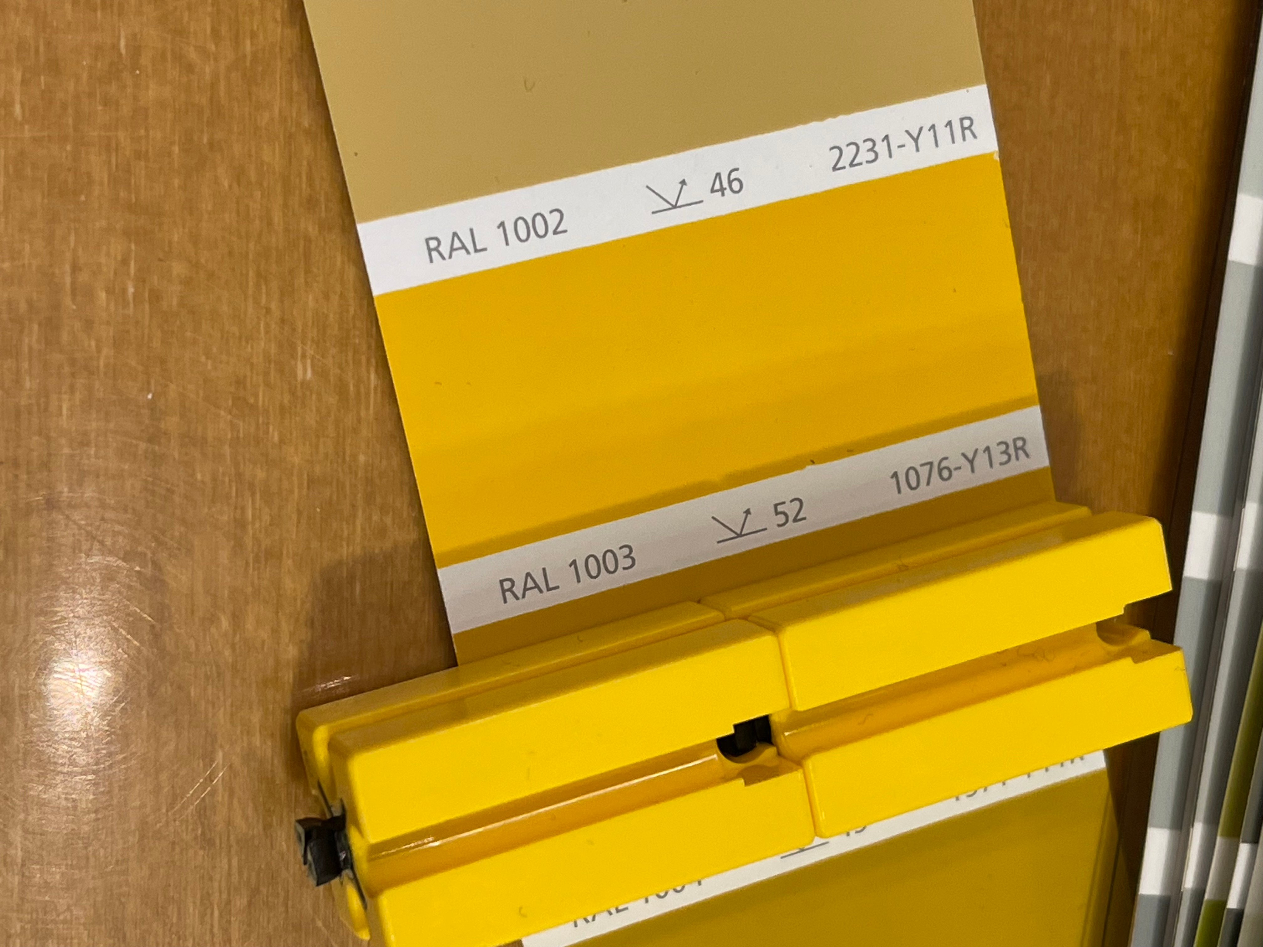

Jetzt hat ft neue Farben weiß und orange angekündigt, aber vielleicht erst einmal versuchen, die bestehenden Farben mehr in die Zange zu nehmen. Trotz ft's eigener Farbunterschiede hielt ich einige Teile neben einer RAL-Farbpalette im Baumarkt.
Ich habe dann für mich in etwa die folgende Liste erstellt:
--Rot: RAL 3031 "Dragon Red" (oder 3001 "Signal Red")
--Gelb: RAL 1003 "Signal Yellow" (oder 1021 "Rape Yellow")
--Grün: RAL 6018 "Lime Green"
--Blau: RAL 5015 "Sky Blue"
--Grau: RAL 7042 "Traffic Grey"
Spectrum filaments https://spectrumfilaments.com/de/ hat viele Töne in RAL, dieses Filament ist auch über 3djake.de erhältlich. Auf dieser Website gibt es auch eine Suchfunktion, mit der Sie direkt nach der entsprechenden RAL-Farbe suchen können.
Ich habe mir noch nicht die Mühe gemacht, mich mit all diesen Farben einzudecken, aber sobald meine aktuellen Farben aufgebraucht sind (siehe Testdrucke oben auf dem Foto), werde ich vielleicht mit ihnen experimentieren. Sollte jemand von euch in der Zwischenzeit Erfahrungen mit ihnen gemacht haben, würde ich mich sehr über eure Ergebnisse freuen.
Wir 3D-Drucken in der Zwischenzeit ständig, möglicherweise mit den Farben nur nicht ganz genau die offiziellen.... :lol:
Grüße, Arnoud
