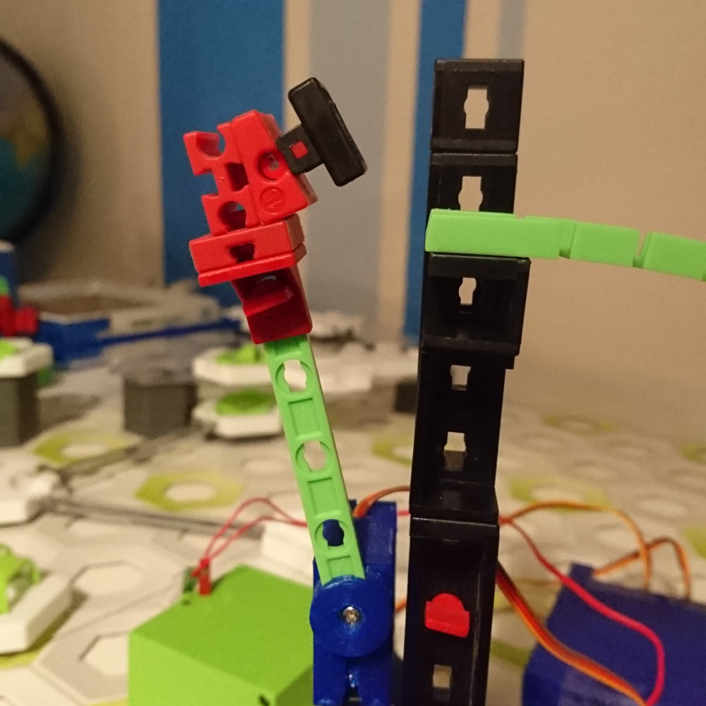

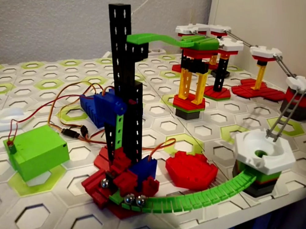

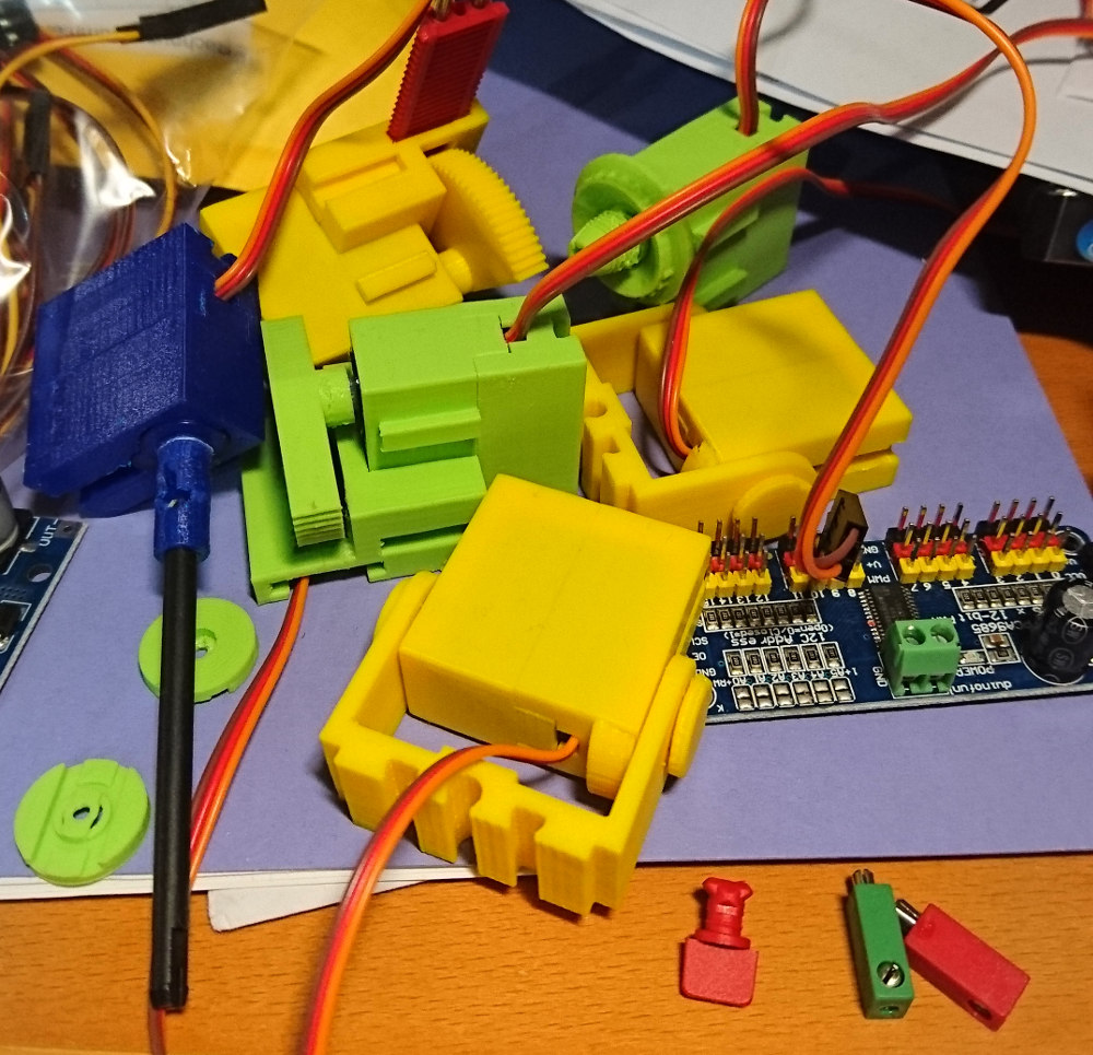

Nein, wie cool ist das denn! Der Mini Servo im ersten dokumentierten Fremdeinsatz! :D Freut mich sehr...
Kreativer Einsatz beim Schwenkarm! Man erkennt das schlecht: Wie ist die "Baggerschaufel" realisiert? Was für ein schwarzes Bauteil ist das?
Schöne Grüße an den Sohn und Namensvetter ;-)

Der Jan hat das Talent, Teile entgegen des von ft gedachten Verwendungszwecks zusammenzustecken. Wußte bis dato auch nicht, dass ein Kettenglied in eine ft-Nut passt...

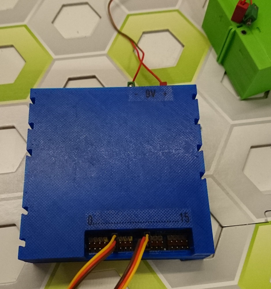

In diesem Gehäuse stecken ein Arduino Nano, der I2C-Servoshield und ein step-down-Wandler zur Spannungsversorgung von Servos und Arduino. Das Ding kann standalone laufen, ich habe aber auch schon ein Sketch geschrieben, über dass man per serieller Kommunikation den Servoshield ansprechen kann. Damit kann das Ding problemlos an allen nicht-I2C-tauglichen Hosts über USB angesprochen werden...

Ah! Hätte nicht gedacht, dass der Magnet die Fliehkräfte packt.
Doch, das mit dem Kettenglied in eine ft-Nut gab es doch schon ganz früh schon bei einem ft-Modell irgendwo, ich meine, um ein Gegengewicht an einem Kettenende anzubringen. Aber Wiedererfinden ist ja nicht weniger kreativ als Neuerfinden!
Die Box sieht auch gut aus. Meine Lösungen gehen gerade eher zum Komponentensystem per I2C, akut auf der Liste stehen noch ein Stepper-Controller und ein Encoder-Motor-Controller.

Zur Box, ich möchte die am TX-Pi betreiben, da ist durch das Display leider nicht mehr an die GPIO-Pins zu kommen (ohne größeres Gewurstel). Eine Variante, die ausschließlich aus Spannungsversorgung und Servo-Shield besteht, baue ich mir als nächstes, die kann ich dann an TXT oder ftDuino betreiben, dann kann ich Servos auch in startIDE einbinden...
