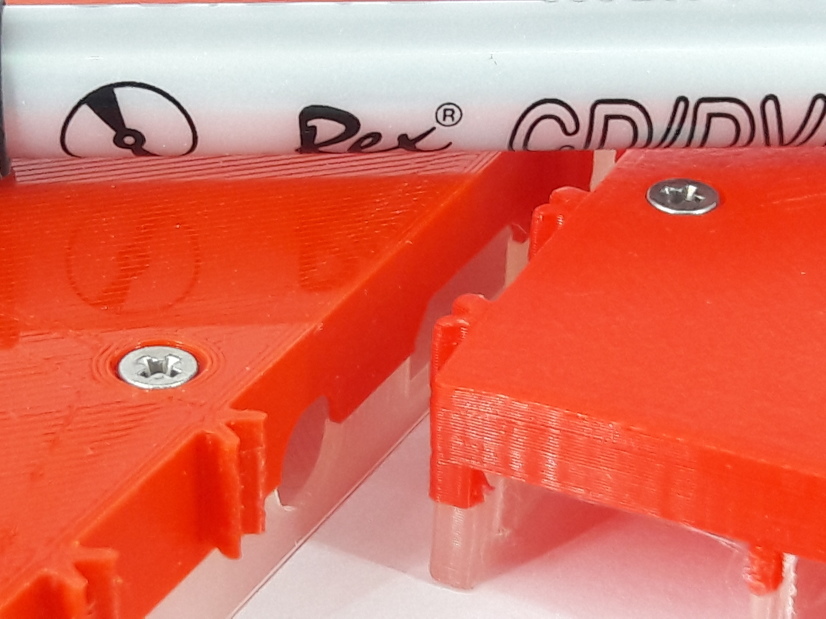

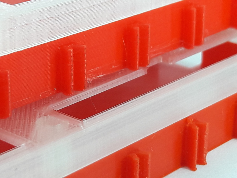

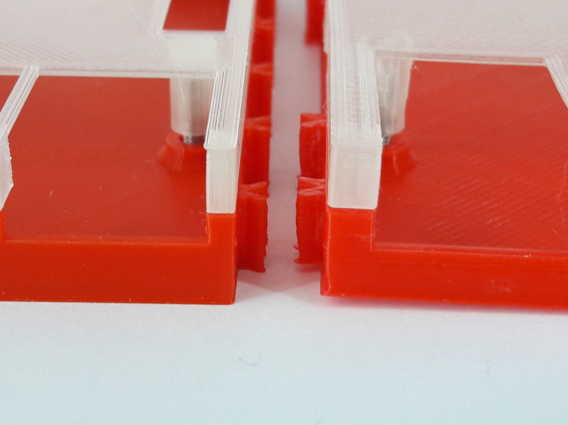

Hier mal ein paar Beispiele. ft-Drucker vs. Ultimaker 2+. Das sind quasi zwei Extreme.
Zunächst der gewölbte Boden. Das TX-Pi-Gehäuse aus dem Ultimaker links liegt flach auf, das aus dem ft-Drucker ist leicht gewölbt.
An den Seiten sind beim ft-Drucker oben die Schichten gut zu erkennen, der Ultimaker unten hat die doppelte Auflösung. Die ft-Federn oben sehen bei ft-Drucker "glatter aus", sind aber deutlich abgerundeter, weil gröber. Der Ultimaker setzt hier mehr Plastikstreifen mit feinerer Auflösung zusammen, was aber am Ende zu einer leicht ungleichmäßigeren Oberfläche führt.
Und schließlich die Unterseite. Links spiegelt sich der Stift in der Oberfläche des Ultimaker-Produkts. Rechts ist die Oberfläche matt. Hier sieht man auch besser, wie die ft-Feder beim ft-Drucker zwar "glatter" aber auch geringer aufgelöst ist. Und man sieht auch, wie der Schraubenkopf beim Ultimaker-Teil perfekt eingesenkt ist und beim ft-Drucker etwas raussteht.
Wenn man den ft-Drucker mal in die Kategorie der 150-Euro-Drucker einsortiert, dann liegt preislich zwischen den Druckern ein Faktor 10. Von der Qualität liegt der Anycubic I3 Mega irgendwo in der Mitte ...
