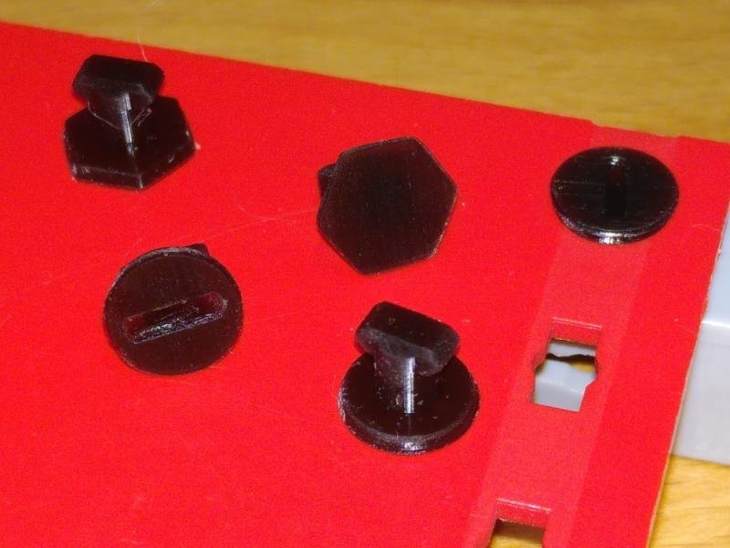

Ich habe Peters Riegel mal in einem SLA-Drucker gedruckt. So sehen sie aus:
Aber sie sind einen Tick zu kurz. Beim Festdrehen braucht man Kraft und dabei reissen sie ggf. ab. Sie sind definitiv stabiler als die FDM-gedruckten, aber auch weniger stabil als die aus dem Spritzguss. Zum aushärten haben sie auch nur zwei Stunden in der Morgensonne gelegen, ggf. ist da mit mehr UV-Licht auch noch mehr drin.

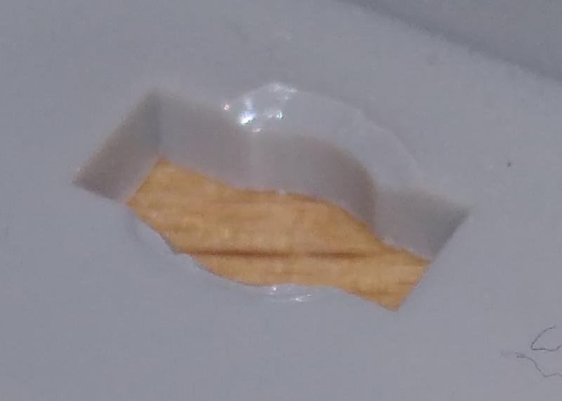

Hier siegt man die Spuren die diese Riegel im Statikträger hinterlassen. 1/10mm mehr würde da m.E. helfen und auch verhindern, dass sie so leicht brechen. Aber die Kerben sind für einen 3d-Druck-Riegel m.E. schon ganz ordentlich:

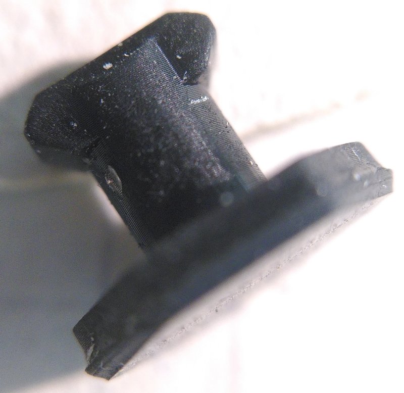

Und hier einer unter der ft-Handy-Lupe:
