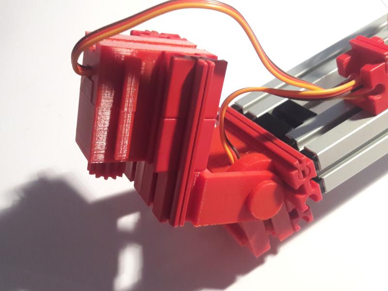

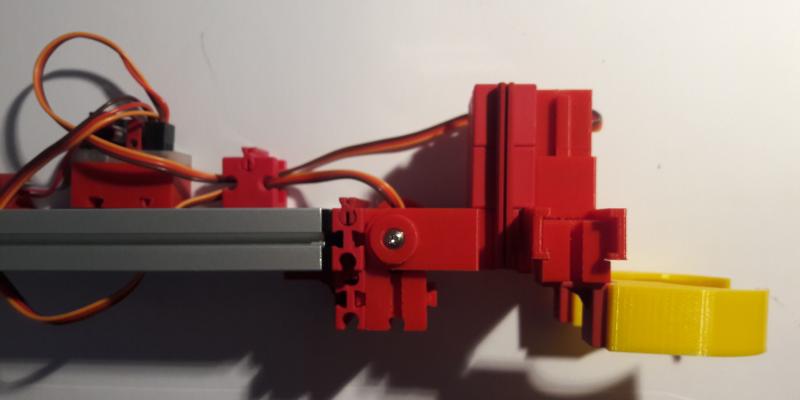

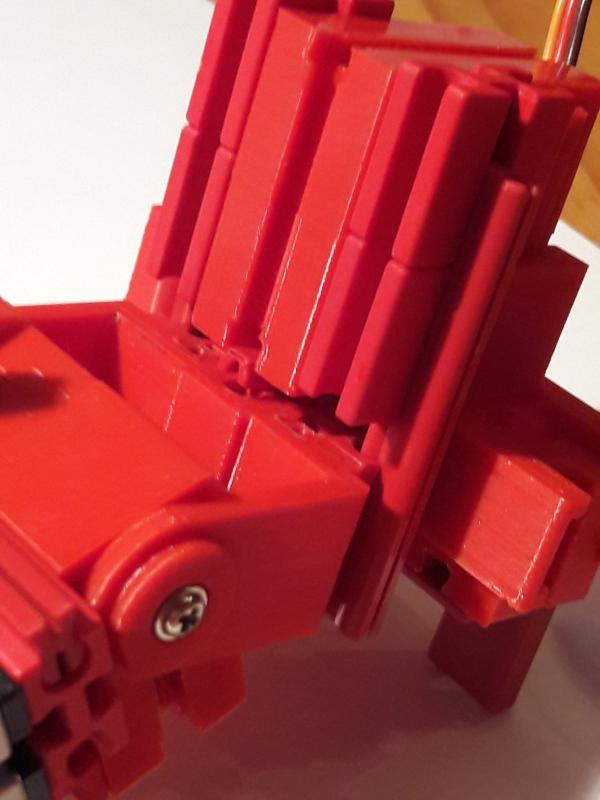

Benutzeravatar
MasterOfGizmo
Beiträge: 2727
Re: Mini Servo System (3D-Druck)
Beitrag von MasterOfGizmo » 27 Feb 2019, 17:08

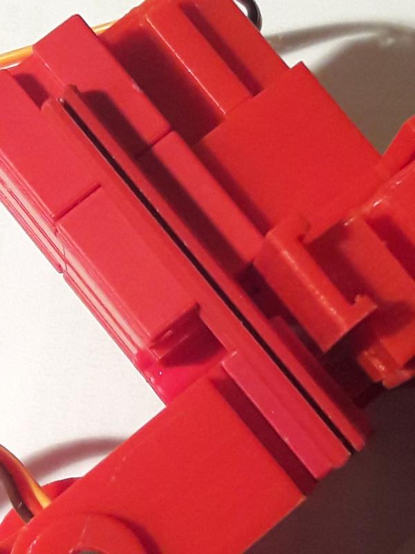

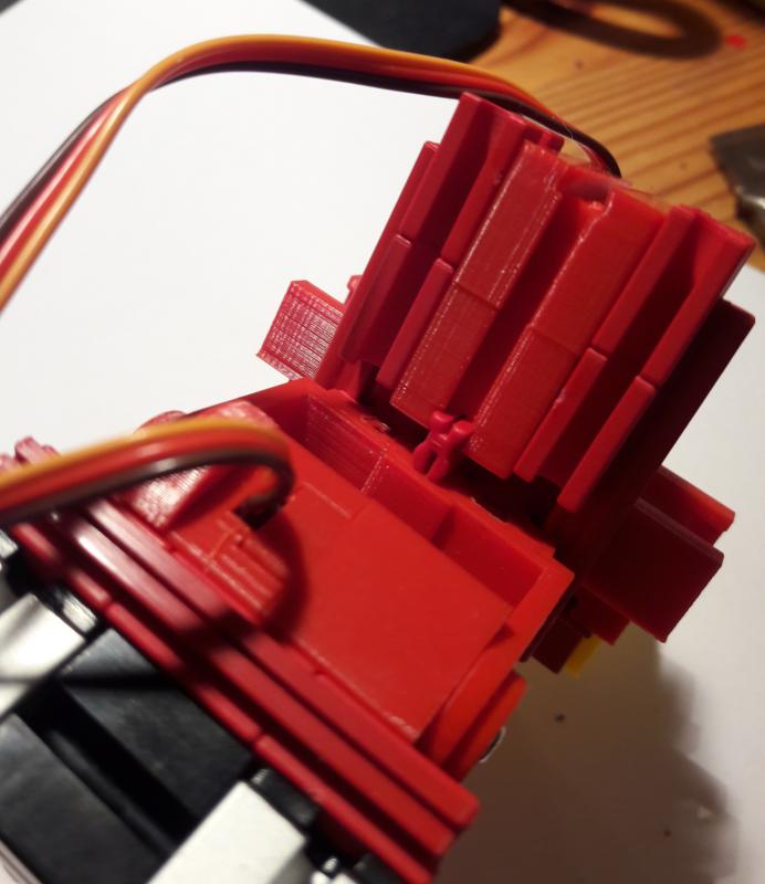

Hier die aktuelle Version meines Servo-Arms. Kompakter und stabiler bekomme ich es nicht hin.
Eigentlich gefällt mir das inzwischen gar nicht schlecht. Aber die Greiferschiene fällt recht leicht vom Servo ab. Die flache hier gut sichtbare Seite der Greiferschiene ist ja einfach glatt. Könnte man da ggf. eine Nut oder Feder anbringen? Gerne in die Richtung, die auf dem Bild horizontal ist. Das könnte man dann auf meinem Bild in Richtung links irgendwie mit ft-Teilen verbinden und der Greiferschiene zusätzliche Befestigung geben.
Generell hilft es bei solchen Sachen, wenn sie mehr ft-Verbindungen in verschiedene Richtungen haben. Dann kann man prima Sachen in mehrere Richtungen sichern und erhält insgesamt gut Stabilität.
Hier eine Detailaufname der Konstruktion mit frisch abgefallener Greiferschiene.
Und ein Close-Up der beiden Varianten des Servo-Adapters.
Karl
Beiträge: 2498
Beitrag von Karl » 27 Feb 2019, 21:55
warum nicht das ganze Kipp-Servo um 90 Grad in einer Ebene mit den Alu-Profilen kippen,
quasi als flache Verlängerung der Alu-Profile. Ergibt nach unten weniger Überhang.
Wenn die Mimik zu lang wird, kürzere Alu-Profile.
Benutzeravatar
MasterOfGizmo
Beiträge: 2727
Beitrag von MasterOfGizmo » 27 Feb 2019, 22:29
So war's ja zuerst auch. Aber da sind die Kräfte auf das Servogehäuse größer und es ist weniger fest mit den ft-Teilen verbunden. Der Überhang ist auf Höhe des Greifers und stört wenig. Auf lange Sicht würde ich noch alles um die Längsachse drehen können wollen.

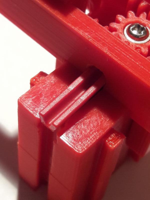

MasterOfGizmo
Beiträge: 2727
Beitrag von MasterOfGizmo » 01 Mär 2019, 18:19

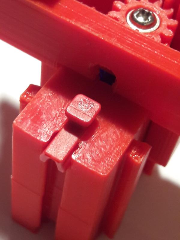

Eine recht einfache Möglichkeit, die Greiferschiene zu arretieren ist so ein Loch:
Da greift dann ein Verbinder rein, der unten in den Servo geschoben wird:
Nachteil: Das ist meiner übrigen Befesigungsmechanik etwas im Wege:
Aber das ist auf jeden Fall besser als vorher und fällt nicht mehr auseinander.
juh
Beiträge: 1112
Beitrag von juh » 01 Mär 2019, 21:40
Ja, von oben arretieren wäre deutlich eleganter als seitlich absichern und dabei Gewicht und Klobigkeit gerade am äußersten Ende des Arms zu erhöhen, wo es am meisten weh tut.
Deine Arretierungs-Lösung hatte ich überlegt, aber eigentlich das Risiko für zu groß gehalten, dass der Verbinder in die Gleitbahn des Arms kragt und dort zu Reibung oder gar Blockaden führt. Nachdem das aber zu funktionieren scheint: hast Du eine Federnocke kopfüber probiert? Die müsste im Gegensatz zum Verbinder bündig mit der Servokante abschließen. Könnte das den Konflikt mit der Befestigungsmechanik lösen?
Etwas weitergehender hatte ich überlegt, die Greiferschiene mit einem auf dem Servo liegenden Fortsatz im BS7,5 Format auszustatten mit unten liegender Nut, in die dann die Federnocke käme. Gleiches Prinzip, aber etwas robuster, und zusätzliche Nuten oben und seitlich könnten noch weitere Anbaumöglichkeiten schaffen.
lgj

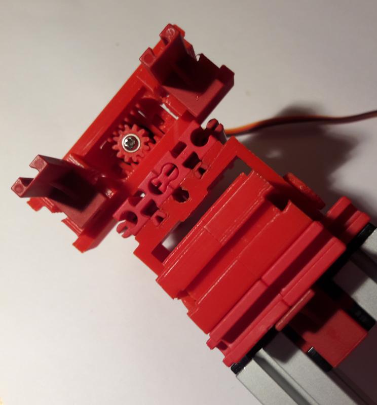

Benutzeravatar
MasterOfGizmo
Beiträge: 2727
Beitrag von MasterOfGizmo » 04 Mär 2019, 22:01
juh hat geschrieben:Ich werde aus Deinen Antworten nicht recht schlau, sie widersprechen sich nach meinem Verständnis.

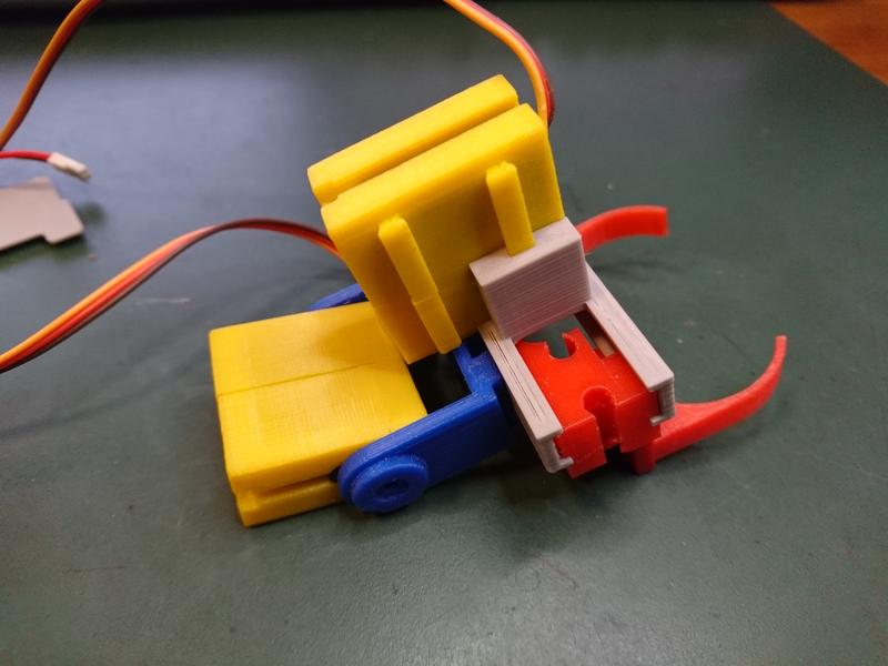

Ok, ein Bild sagt mehr als tausend Worte. Hier erstmal der Greifer nochmal mit dem 15er Verbinder. Er versursacht einen Spalt und verhindert, dass meine Konstruktion unten plan auf dem Bügel des Gelekservos aufliegt:
Hier das gleiche aus einem etwas anderen Winkel:
Ein Federnocke kann man an dieser Stelle auf zwei Arten ins Servo stecken. Auf eine Weise greift der Zapfen an der Nocke nicht in den Greifer, weil man die Nocke nicht weiter einschieben kann als so:
Die Nocke stösst an das blaue innere Servogehäuse.
Benutzeravatar
MasterOfGizmo
Beiträge: 2727
Beitrag von MasterOfGizmo » 04 Mär 2019, 22:10
Wenn man die Federnocke umdreht hält sie zwar etwas den Greifer und man kann sie auch etwas weiter einschieben, aber so hält die Federnocke nicht so toll:
Vor allem habe ich aber auch nichts gewonnen, denn wenn ich alles zusammenbaue ist die Federnocke ja nun genauso im Weg wie vorher der 15er-Verbinder.
Deine Version hat nun den ganzen BS7,5 an dieser Stelle und wäre damit ebenso im Weg.
Natürlich ist meine Konstruktion kein Muss. Aber alles andere was ich ausprobiert habe war länger und hat sich vor allem unter Last viel mehr verformt. Diese Konstruktion ist sehr stabil. Das Servo des Kippgelenks ist auf voller 30x30mm-Fläche mit dem Arm verbunden. Da biegt sich nichts. Das Greiferservo ist auch vergleichsweise stabil über zwei lange 45er-Verbinder mit dem Arm des Kippgelenkts verbunden.
Hier nochmal das ganze von unten. Da sieht man besser, wie die beiden BS7,5 per Federnocken am Arm des Kippgelenkservos befestigt sind. Von oben stecken da die 45er-Verbinder seitlich drin, die aus den vier BS7,5 kommen, die seitlich am Greiferservo stecken.
Wie sähe denn ein stabiler Greifer aus Kippgelenk und Greiferschiene aus?

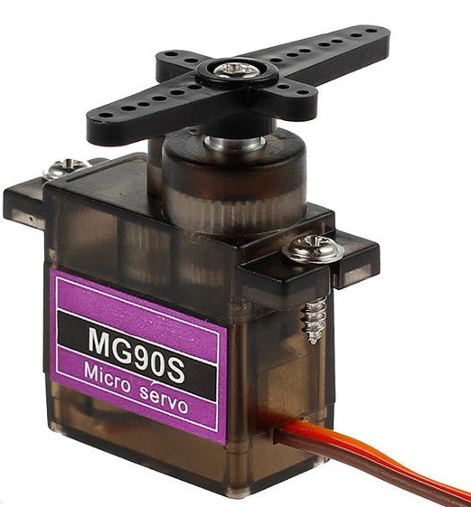

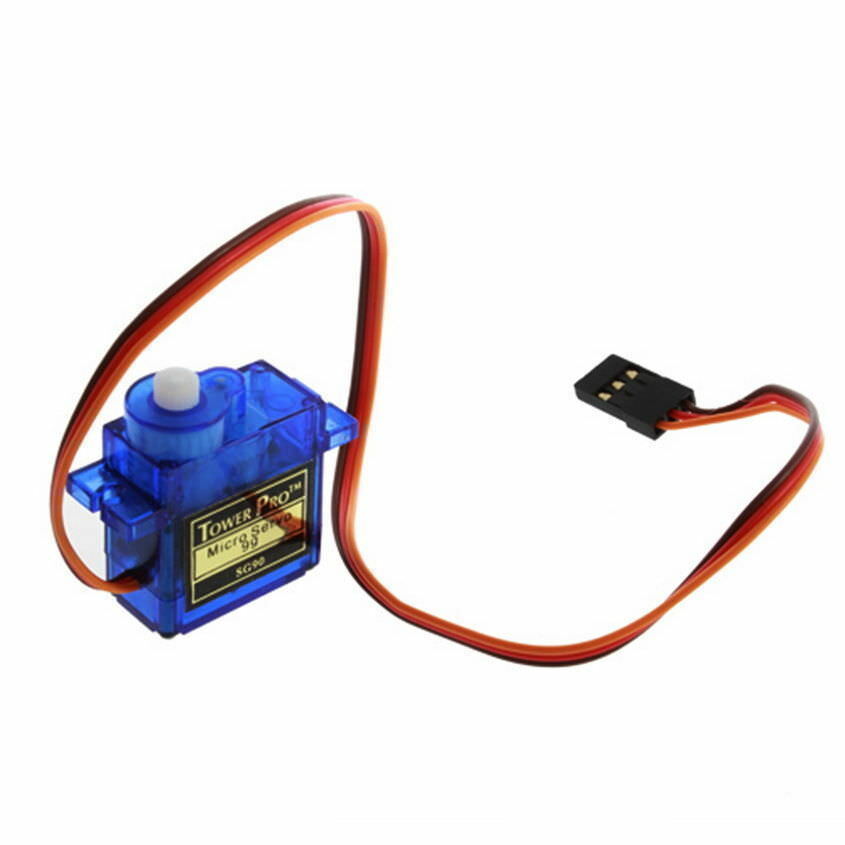

Mal ne Frage in die Runde, unter diesem Topic, weil sich hier "Servo-affine" Profis tummeln:
Ich habe 4 Billigservos (ca. 1,50 Euro / Stk (China)) bei eBay erstanden welche sich recht "spinnert" verhalten und zwar solche:
Servo mit Kunststoffgetriebe
Ruckeln, Zuckeln, Wackeln - während der Bewegung und im (eigentlichen) Stillstand.
Danach habe ich "richtig" Geld in die Hand genommen und welche für 3,50 Euro / Stk (ebenf. China) angeschafft und bin total glücklich:
Servo mit Metallgetriebe
Saubere, schnelle, korrekte Positionierung, bleiben dann da stehen -ohne Muckser- wo man sie hingeschickt hat. Liegt es am Metallgetriebe, oder habe ich schlicht bei der ersten Bestellung Pech gehabt und bei der zweiten Glück?
Und jetzt tatsächlich die Frage: Habt Ihr Erfahrungen mit bestimmten Servos? Kann man sagen, dass die "blauen mit Kunststoffgestriebe" generell schlechter sind, als die "lilanen mit Metallgetriebe"? Ich habe das Gefühl, dass das ganze ein großes Glückspiel ist und man nicht wirklich eine Aussage machen kann. Oder hat jemand von Euch gute Erfahrungen mit bestimmten Händlern / Produkten die er weiterempfehlen kann?
Grüßle
Der Kali
juh
Beiträge: 1112
Beitrag von juh » 13 Mär 2019, 15:54
Hallo Kali,
den blauen SG90 (gibt es auch in Orange) habe ich standardmäßig im Mini-Servo-System eingesetzt. Wenn Du meinen bei thingiverse verlinkten Video anschaust, das waren fast alle noch billige SG90. Die von Dir angesprochenen Probleme kann ich ab Werk nicht bestätigen, einen habe ich allerdings mal überbeansprucht und seitdem verhält er sich ähnlich wie von Dir beschrieben.
Bei meinen neueren Mini-Servos bin ich auf die baugleiche und nominell etwas leistungsstärkere Variante SG92R mit Carbon-Getriebe umgestiegen.
Die MG90S mit Metallgetriebe (Dein zweites Bild) haben einen ca. 1mm höheren Kragen (der runde Teil oben) und passen daher nicht mehr genau zum Mini-Servo-System, obwohl mindestens Peter sie auch darin nutzt. Hier will ich irgendwann nochmal ein Update machen.
Generell sind alle aufgrund des schwachbrüstigen Gehäuses empfindlich gegenüber Druck aufs Getriebe, da geht es drinnen sehr eng zu, kleine Verformungen oder Produktionsmängel (ich würde sie mal aufschrauben) könnten hier die Ursache Deiner Probleme sein.
Letztlich kennt man bei allen den Hersteller nicht, von Qualitätsschwankungen ist auszugehen, meine blauen SG90 kamen in mind. zwei Varianten mit unterschiedlich positionierten Kabelanschlüssen und anderen Detailabweichungen. Das Stichwort Glücksspiel trifft es daher wohl ganz gut, you get what you pay for.
