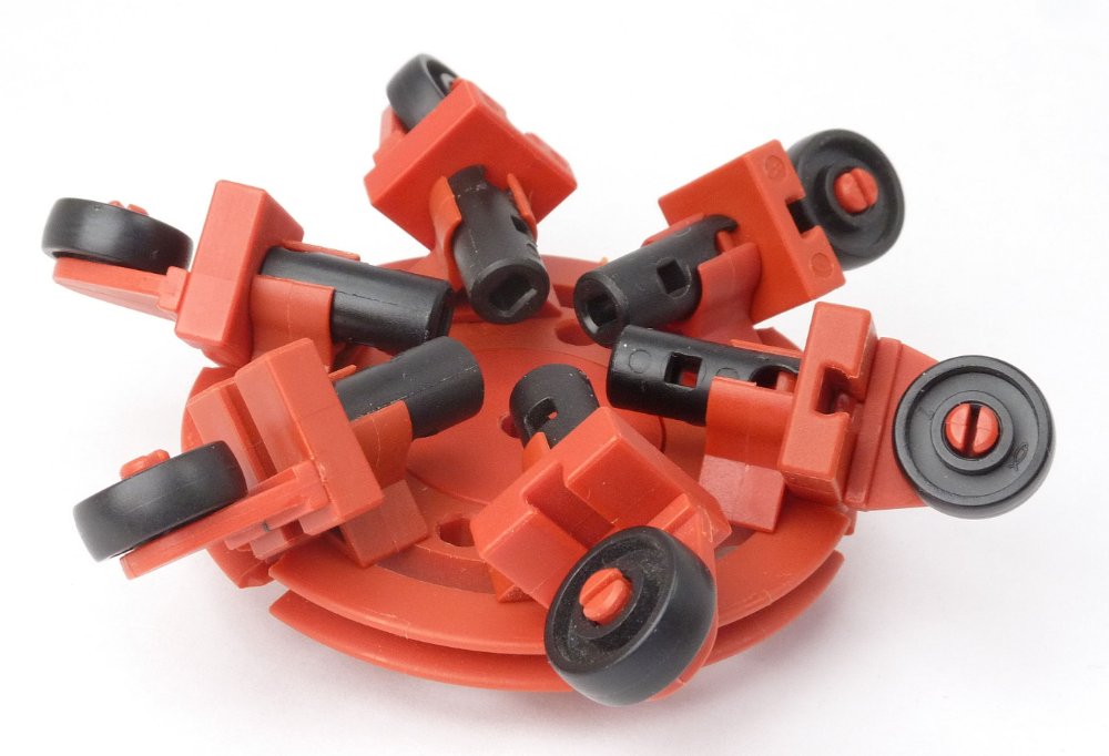

Hallo,
hier ist meine Variante eines Mecanumrads aus fischertechnik.
Viele Grüße
Thomas

Hallo Geometer,
die Variante ist richtig spitze und schreit geradezu zum Nachbau. Leider habe ich gerade keine 24 14-er-Räder, sonst hätte ich mich gleich dran gemacht. Hast Du zufällig schon das Rad in der Praxis testen können? Ruckelt es sehr? Wenn ich genügend Räder auftreiben kann, werde ich es auf jeden Fall mal in der Praxis testen.

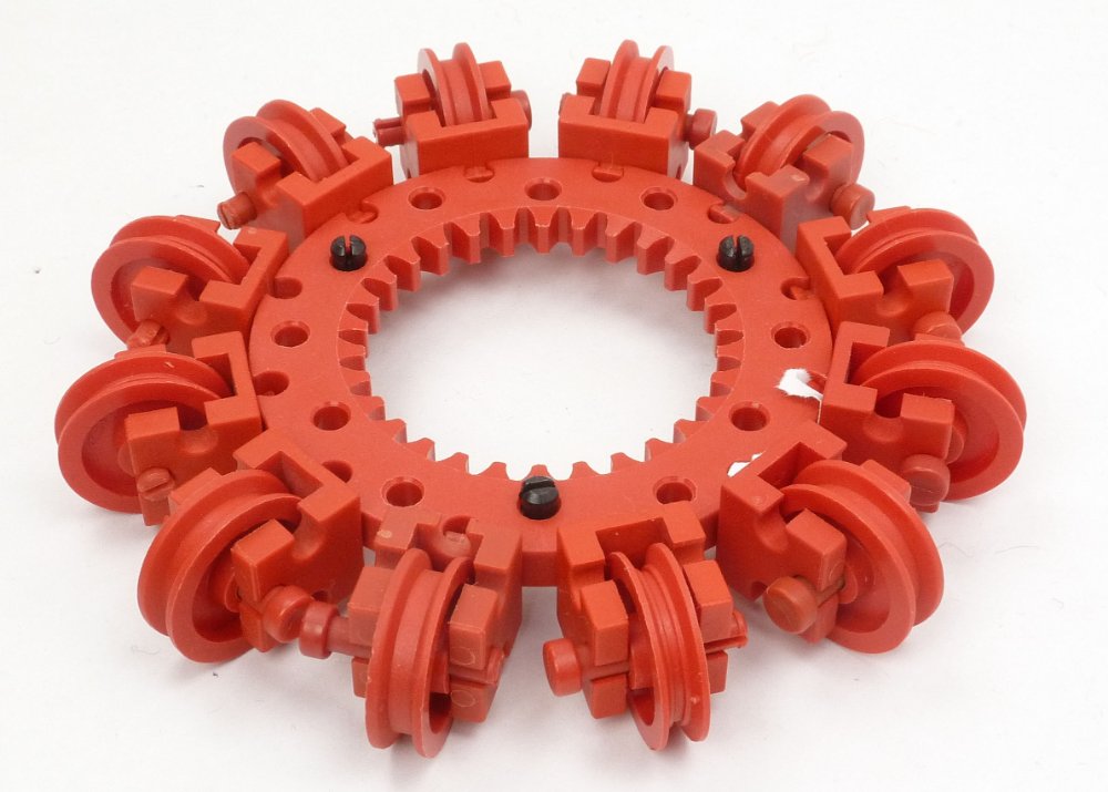

Fredys Modell kenne ich natürlich. Das habe ich live gesehen und das war der Ausgangspunkt des ganzen Threads. Es ist große Klasse.
Die Geometrie stimmt allerdings nicht ganz. Der Winkel des Rads zur Projektion auf den Kreis beträgt nicht exakt 45°. Durch die Winkelsteine bewegt man sich ja tangential vom Ausgangspunkt auf dem Rand der Drehscheibe weg.
Ich habe daher versucht, auf die Winkelsteine zu verzichten. Sonst muss man irgendwie tangential zurück oder man braucht keine 45° mehr.
Der Witz an meinem Vorschlag ist also, wie die 45° eingestellt werden - und meine Lösung dafür dürfte nicht nur für dieses Modell interessant sein. Der Preis ist allerdings, dass der Radius größer ist als bei Fredys Rad. Dadurch dürfte ein Roboter mit meinen Rädern deutlich mher klackern.
@Kali-Mero:
Bei nur sechs kleinen Rädern klackert es natürlich etwas. Das lässt sich nicht vermeiden. Wenn man eine feste Anzahl an kleinen Rädern hat, klackert es natürlich umso weniger, je kleiner der Radius des gesamten großen Rades ist. In diesem Punkt ist meine Lösung schlechter als Fredys.
Mir fehlen übrigens auch noch einige Radhalter, um ein komplettes Fahrwerk zu bauen. Aber die Qualität kann man ja auch schon mit einem Rad testen.
Viele Grüße

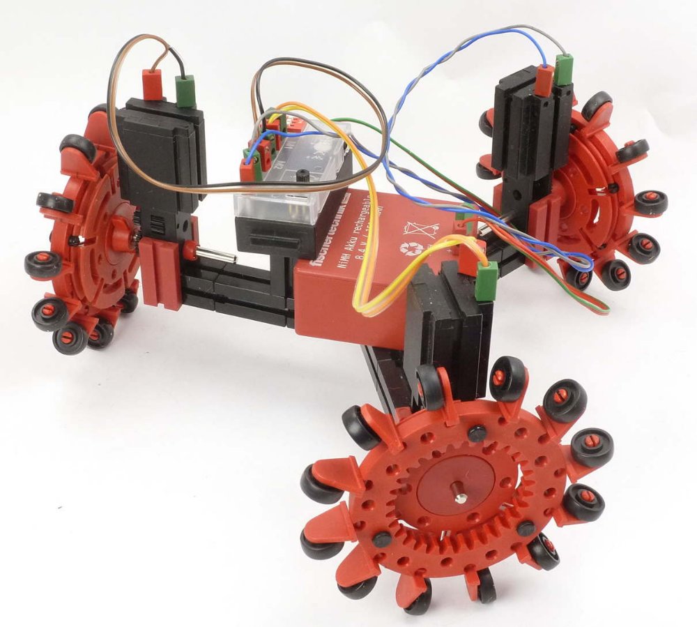

Nachtrag: Was richtig gut und vergleichsweise fast ohne Klackern funktioniert, ist dieses Omnirad. Sobald ich mehr Radhalter habe, poste ich ein Video.

Hier das IR-gesteuerte Gerät. Die Miniräder sind sehr glatt. Daher drehen die großen Räder ein bisschen durch. Mit der IR-Steuerung stört das nicht. Fährt sich ein bisschen wie ein Luftkissenfahrzeug.
Als Bodenbelag ist ein glatter Teppichboden ideal. Wer darauf präzise steuern will, benutzt folgende Räder:

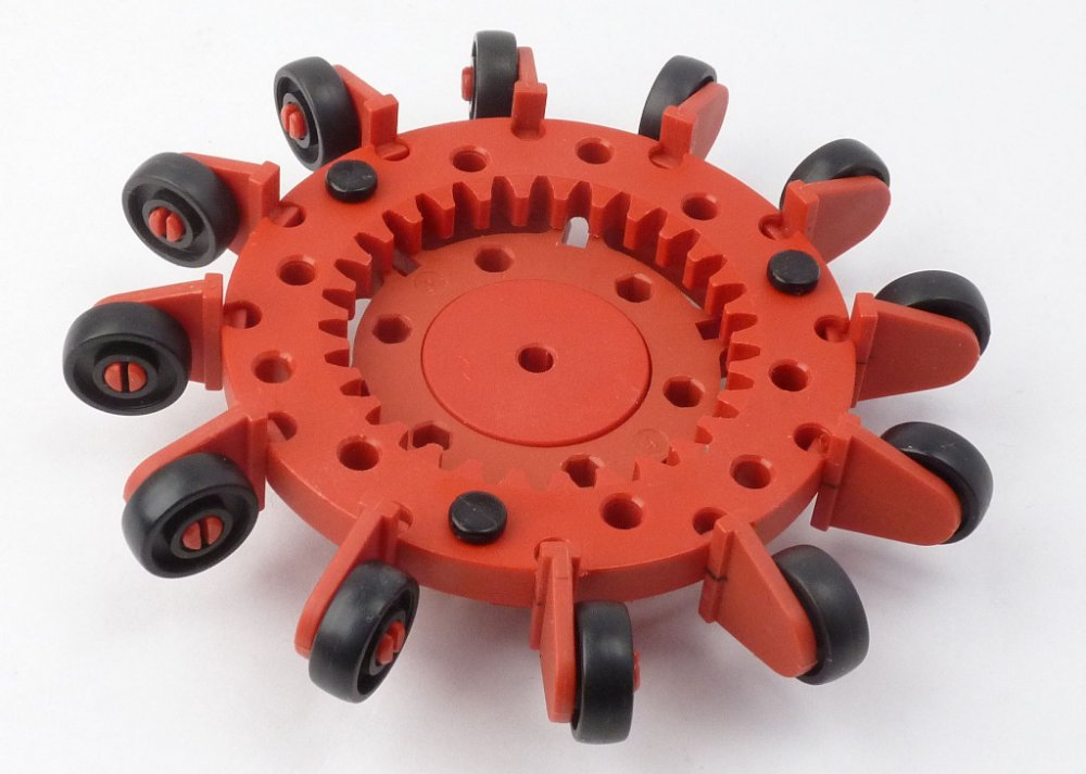

Lieber Thomas,
eine sehr elegante Lösung - schmal und funktional.
Ein Mecanum-Rad mit 12 einzelnen Rädchen (oder Walzen) wäre noch klasse - aber ich sehe auf Anhieb nicht, wie das mit dem Innenzahnrad gelingen könnte. Aber da schafft fischertechnik ja jetzt Abhilfe ;)

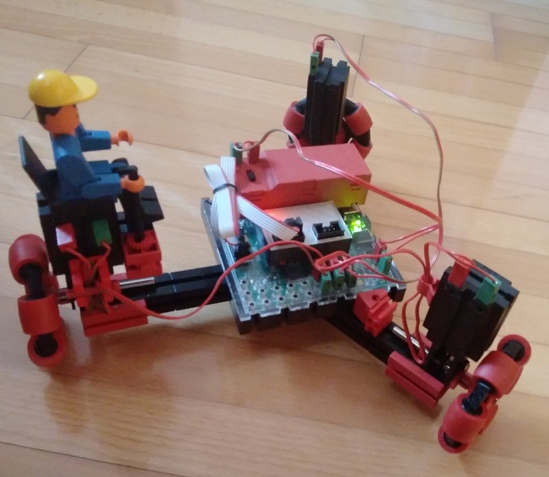

Ich hatte Anfang der Woche ebenfalls ein Gefährt mit Omniwheels zusammengebaut. Diese stammen von Didacta aus Kroatien.
Gesteuert wird alles von dem blauen Männchen mit dem Joystick. Glaubt es jedenfalls; in Wirklichkeit wird es mit ftDuinoBlue und dem BT-Adapter gesteuert.
Bisher nur ein Prototyp, wenn ich etwas aufgeräumt habe veröffentliche ich auch den Sketch dazu.

Ja, recht kompakt, darum auch mit Batteriebox (rate mal, wie die befestigt wurde? Richtig, mit den neuen Anbauwinkeln :D), wobei die den Spielspaß etwas begrenzt, ein Akku ließe sich aber auch unterbringen.
