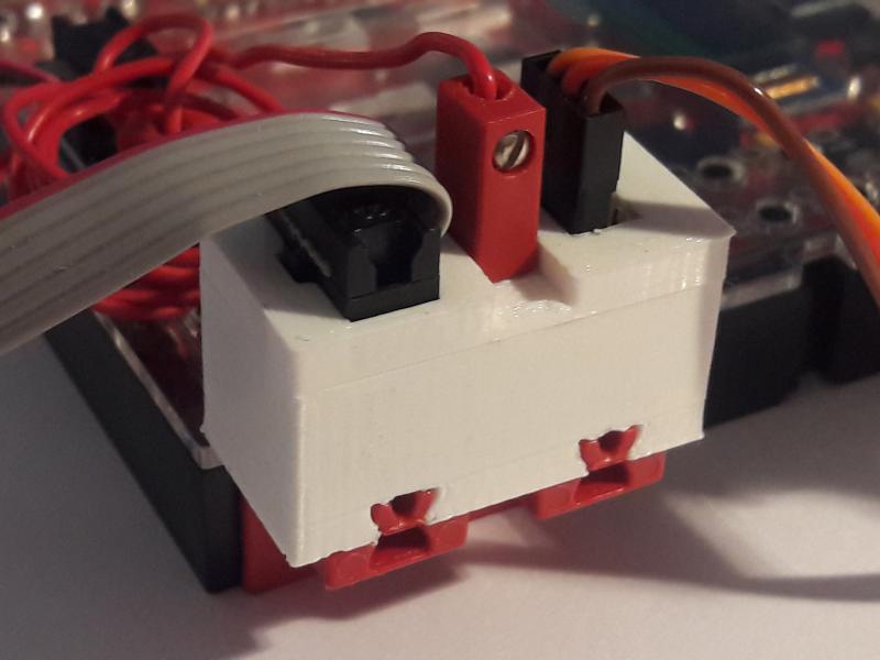

Der Mini-Servo-Adapter zum Mini-Servo-System:
Mehr Fotos in:
viewtopic.php?f=15&t=5166&p=37659&hilit=servo#p37665
Mehr Fotos in:

Ja, genial!
Und wie genau bekomme ich jetzt so ein paar Dinger, insbes. die kaskadierbaren???
LG Peter
LG Peter
Re: Mini Servo System (3D-Druck)

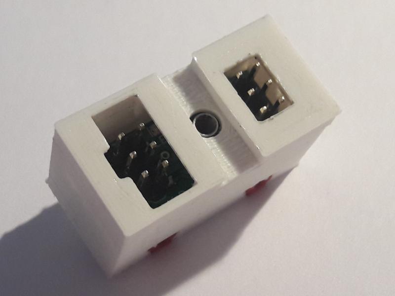

Wer ko, der ko: Das ist natürlich ein anderes Kaliber als ein paar China-Platinen zusammenstecken. Sehr schön!
ATTiny/ATMega + eigene Firmware oder was werkelt da auf der Unterseite?
lgj
lgj
Genau. Da ist ein kleiner Attiny drauf.

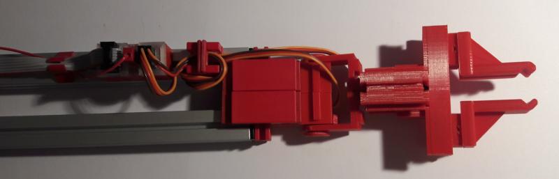

Ich habe gerade eben das erste Mal auf die "Gripper" vorne einen normalen roten Winkelstein gesteckt. Ich habe genug, dass es mir nicht schmerzt, wenn da mal einer oder zwei leiden. Und sie haben gelitten ... wie gut passen denn die vorderen Nuten des Grippers bei Euch so? Und wie so sind das "nur" die flachen Nuten und keine runden?
Die haben die gleichen Maße wie alle anderen Nuten im System. In welcher Orientierung hast Du das Teil gedruckt?
Meine 3D-Designs für fischertechnik: www.printables.com/social/202816-juh www.thingiverse.com/juh
- MasterOfGizmo
- Beiträge: 2724
- Registriert: 30 Nov 2014, 07:44
Mit den Zähnen nach oben wie's laut Anleitung soll.juh hat geschrieben:Die haben die gleichen Maße wie alle anderen Nuten im System. In welcher Orientierung hast Du das Teil gedruckt?
- PHabermehl
- Beiträge: 2629
- Wohnort: Bad Hersfeld
Interessant, die Nuten in den juh-Gripperarmen passten bei mir sehr gut, die Nuten in den Zahnschienen waren zu weit. Wenn man versucht hat, mit einem Federnocken den Arm an der Schienen zu befestigen, hing er sehr locker.
Meine Gripper-Arme haben Übermaß-Federn, die bombenfest in die Zahnschienen gehen.
Wobei ich immer noch denke, dass neben den Konstruktionsmaßen v.a. die Slicer-Settings relevant sind, so z.B., ob man Infill vor oder nach der Außenwand druckt. Filamentdurchmesser und Materialflussrate haben auch einen großen Einfluss, aber das ist euch ja auch alles bekannt...
LG Peter
LG Peter
Das Problem ist wohl kein einfaches "der druckt halt 'nen Tick mehr Outline". Die Gripper-Schiene flutscht z.B. ganz entspannt über die Federn des Servo-Gehäuses. Ich schaue mir das nochmal an.
Was ich mir beim Gripper wünschen würde:
- die Front-Nut rund statt eckig. Das ist a) etwas flexibler einsetzbar und b) bei Bedarf leicht etwas aufzufeilen oder -bohren
- die Front-Nut mit so kleinen rechteckigen Einlässen wie die Ecken eines echte ft-Bausteins. Die unterste Drucklage ist leicht mal 1/10tel "breitgeschmiert" und das würde dann den Eingang der eigentlichen Nut nicht schmaler machen als sie eh schon ist
Ich bin ja ein großer Fan des Mini-Servo-Systems. Und wie das so ist, da wachsen dann die Ansprüche
Der Greifer und das Winkelgelenk schreien ja quasi "Roboterarm" und mit meinem kleinen Adapter wäre das ein komplett per I2C steuerbarer Greifer. Aber irgendwie ergibt sich aus den aktuellen Teilen kein kompakter und stabiler Greifer. Oder es ergibt sich einer und ich erkenne es nur nicht. Hier meine erste Version:
Den Gelenkservo konnte ich noch halbwegs stabil am Arm befestitgen. Aber der Übergang zwischen den beiden Servos ist lang und instabil.
Erste Optimierung ist, das Knickgelenk-Servo senkrecht zu stellen. Das verkürzt den Aufbau um 15mm, schrenkt aber das Senken und Heben der Klaue etwas ein. Die Klaue selbst bau auch recht lang auf. Ich könnte die ganze Klaue senkrecht verbauen und dann die Greifer nicht direkt montieren (dann würden sie nach unten zeigen) sondern mit ft-Winkeln im 90°-Winkel nach vorne.
Habt ihr bessere Greifer-Aufbauten?
Was mir alternativ helfen würde wäre ein Greifer, wo das Servo nicht hinten sondern oben wäre und daher nicht zur Länge der Gesamtkonstruktion beiträgt.
