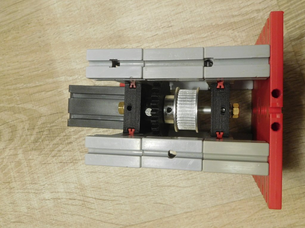

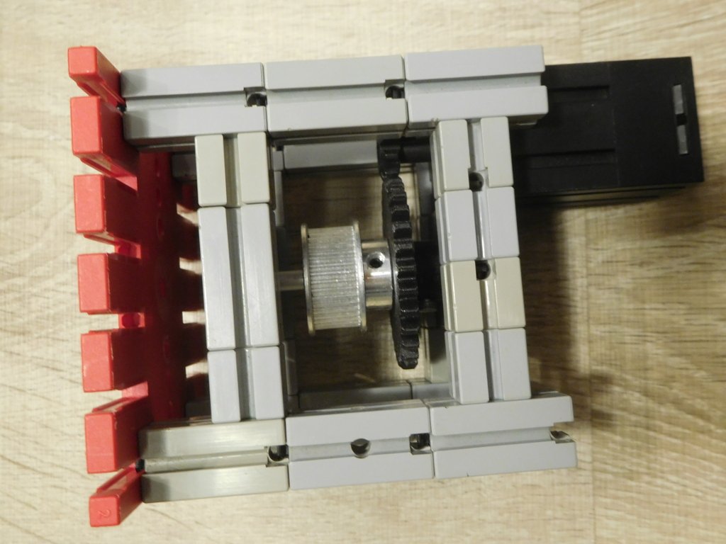

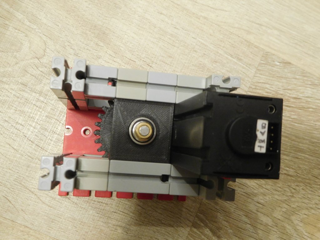

Für GT2-Zahnriemen gibt es Antriebsräder mit 5mm-Achsen. Auch einige Encoder oder Schrittmotoren haben 5mm-Achsen.
Habe ein paar Adapterteile entworfen:
  • Halterung für 5mm-Kugellager
  • Zahnrad Z30 mit 5mm Achse
Als Achsen nehme ich 5mm-Aluminiumstangen, auf die beidseitig ein M5-Gewinde geschnitten wird und Groves für Sicherungsringe.
