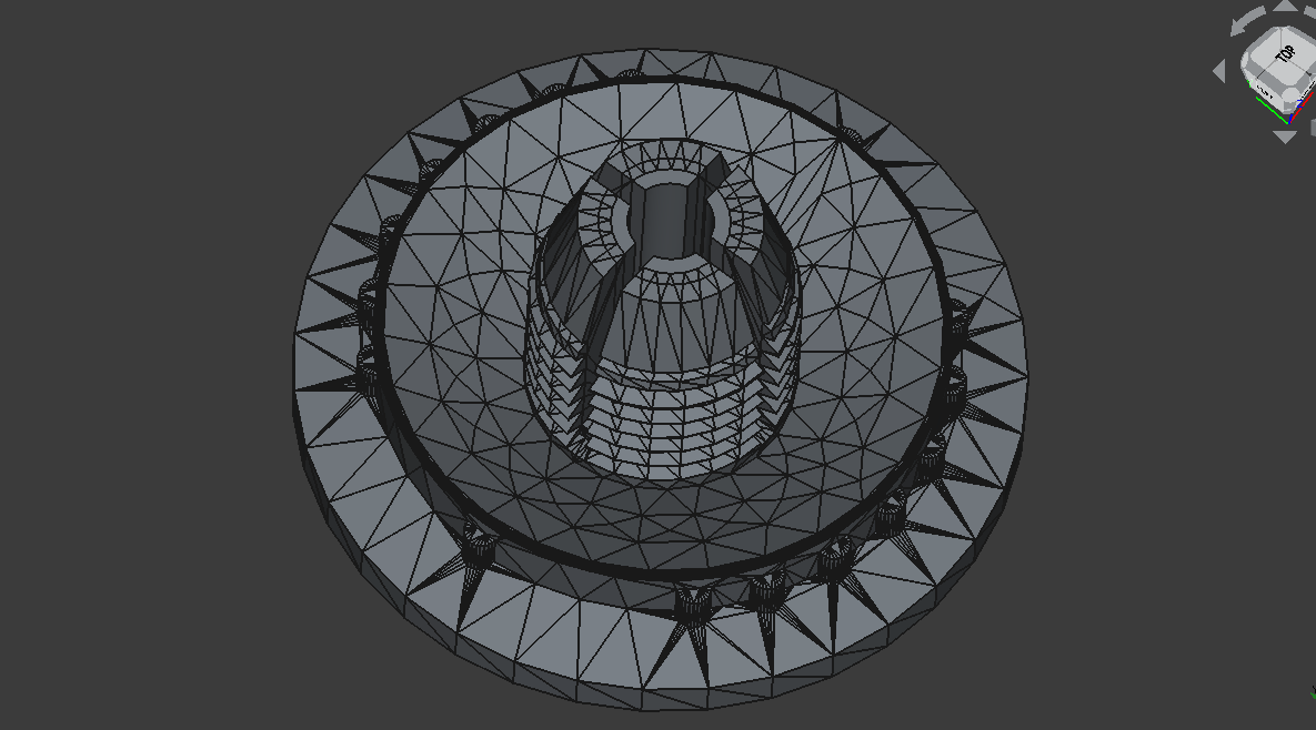

Moin Leute,
Einige gute leistungsstarke Elektromotoren, die ich kürzlich erworben habe und für ft benutzen möchte, haben leider eine 3-mm-Welle. Um eine passende Flachnabenzange herzustellen, dachte ich an 3D-Druck. Ich habe FreeCAD installiert und einige Dateien heruntergeladen.
Nun kann ich die Datei (07_Large_gear_or_metal_axle_adapter_v4.stl) die ich verwenden möchte zwar in FreeCAD anzeigen und drucken, aber nicht bearbeiten.
Ist die Datei möglicherweise gesperrt und kann deshalb nicht bearbeitet werden oder ... ?

stl ist die Druckdatei für den Slicer. Die beschreibt nur den Körper an sich, aber nicht mehr die Konstruktion, die du zum bearbeiten brauchst. Das ist ein bisschen wie eine Word-Datei und PDF-Datei. Die stl kannst du zwar auch in FreeCAD importieren, aber nur schwer bearbeiten. Was du brauchst ist die Rohdatei, die lade ich nicht immer mit hoch. Wenn du mir sagst, aus welchem Modell die Datei stammt (der Dateiname sieht nach einem Design von mir aus), kann ich sie raus suchen.
Das bringt aber nur was, wenn du FreeCAD/PartDesign einigermaßen beherrschst. Sonst wäre der einfachere Weg, das STL in irgendeinen 3D-Editor zu laden und einfach die Bohrung aufzuweiten, da gibt es diverse online, die du nicht mal installieren musst.

Was genau meinst du mit "bearbeiten"?
STL enthält die Außenwände des Konstrukts, in lauter Oberflächendreiecke aufgelöst. Ob eine Rundung als Kreis oder als Vieleck entstanden ist, ist da nicht mehr zu sehen. Dementsprechend wirst du auch keinen Radius sehen, den du überschreiben könntest.
In OpenSCAD kannst du eine STL-Datei laden und bekommst dann das Objekt als ebensolches, so wie einen Quader oder einen Zylinder, nur ohne Maße und Bezugspunkte. Aber du kannst andere "hauseigene" Objekte dranbauen und subtrahieren etc. Das sollte in FreeCAD auch möglich sein. Soweit, sogut. Aber um in deinem konkreten Fall ein Loch aufzubohren, musst du irgendwie die Mitte finden. Das kann interessant werden, wenn es keine Referenzpunkte gibt.

Hier mein Workflow zur Änderung von STL-Dateien:
Öffne STL in FreeCAD
Öffne Part WB
Markiere Form: Form aus Dreiecksnetz erstellen
Wähle Festkörper erstellen
Öffne Part Design WB
Erstelle Körper
Mache einen Sketch (XY)
z.B. Erstelle einen Doppelkreis (Durchmesser 4 und 3mm) mit Sktecher
(besser Doppelkreis-Segmente, die die Spalte in der Klemmverschraubung berücksichtigen; ggf. nur ein Segment und mit Mirror-Tool dieses vervielfachen)
Extrudiere Sketch
Markiere Form
Gehe in die Mesh-Workbench
Erstelle Form aus Netz
Wähle Form aus und speichere/exportiere mit rechtem Mausklick die STL -Datei
Das funktioniert eigentlich ganz gut. Ich habe so schon viele STLs geändert.
Besser wäre natürlich die FreeCAD-Datei von Jan zu bekommen
Grüße
Florian
PS: Die STL für die Klemmverschraubung vom Designer gehen übrigens nicht, da die kein Gewinde haben

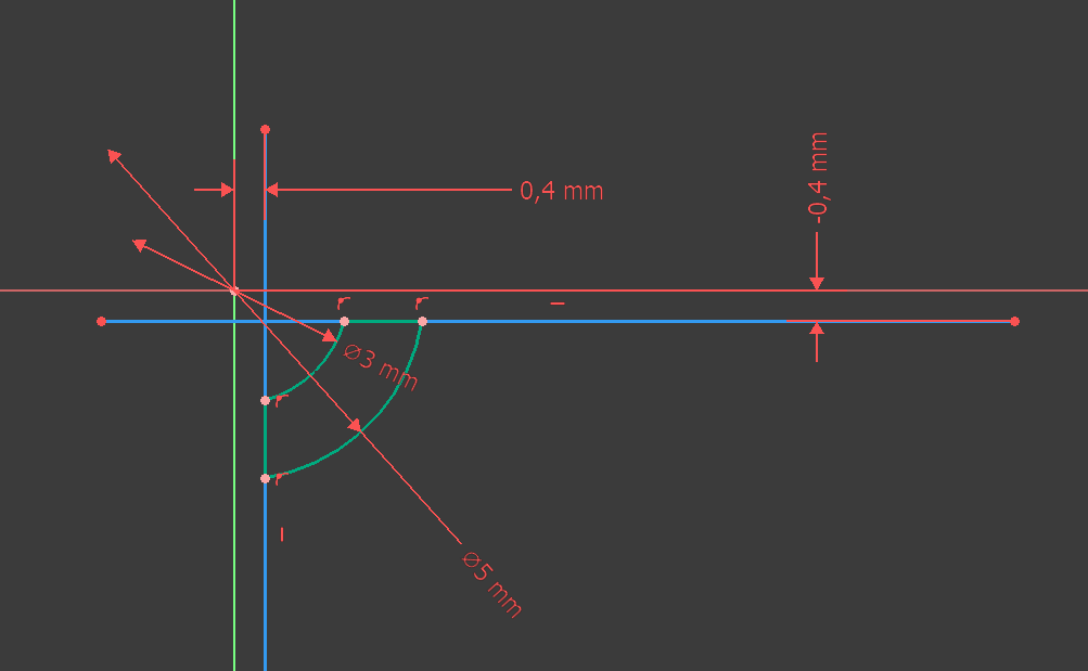

Re: Eine bestehende (heruntergeladene) 3D-Druckerdatei bearbeiten?
Ich hab das mal gemacht.
Der Sketch dazu sieht so aus:
Diesen Sketch dann extrudiert (12mm) und anschließend 4 Mal rundherum gespiegelt.
Dann noch ein 3mm (*) Loch durch alles und die Zahnradhalterung auf der anderen Seite
mit einer Pocket entfernt. Kann bei Interesse die FreeCAD-Datei gerne zur Verfügung stellen.
PS: * Muss man vielleicht doch 3.2-3.5 mm nehmen, da es sonst zu straff ist
