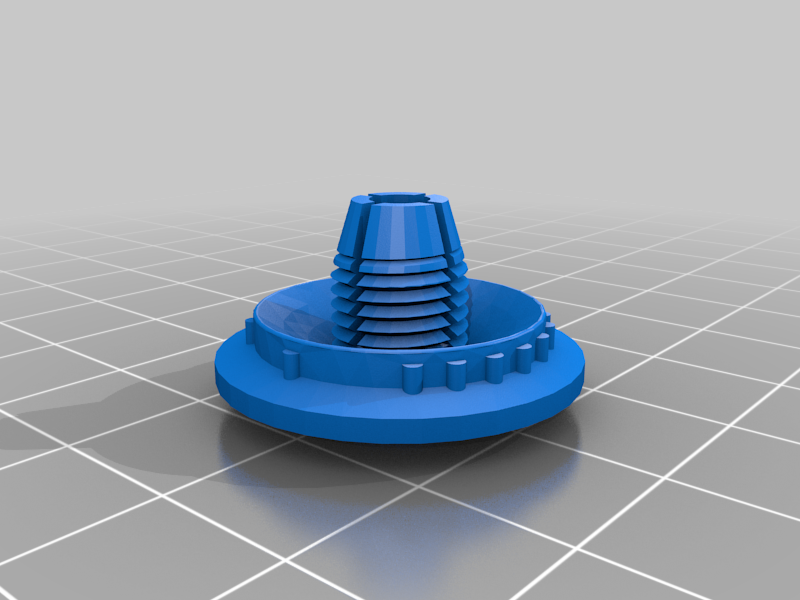

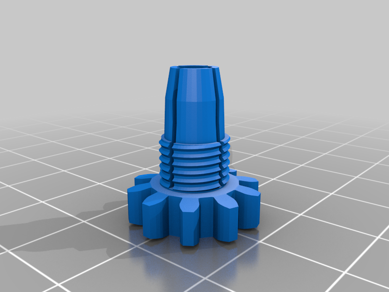

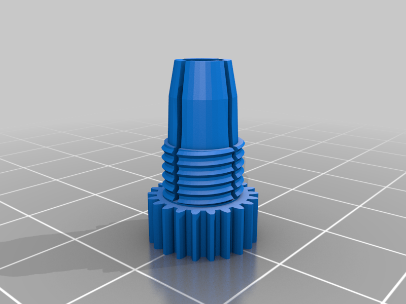

cheorl
Beiträge: 211
Registriert: 03 Jun 2024, 17:51
Wohnort: Dritter Stein, der einen Stern umkreist, der vor Ort als Sol bekannt ist.
Re: Eine bestehende (heruntergeladene) 3D-Druckerdatei bearbeiten?
Beitrag von cheorl » 03 Sep 2026, 14:54
Moin alle,
Im Bereich 3D-Druck bin ich ein absoluter Anfänger (zeigt sich auch darin , dass ich dachte, ich könnte eine *.stl-Datei in FreeCAD andern).
Das Füllen des Spalts mit Kunststoffschlauch oder Metall (z. B. einem Streifen aus einer Bierdose), ich habe es auch schon mit kleinen Spannstiften versucht, funktioniert nicht zufriedenstellend (es rutscht leicht und/oder führt zu Exzentrizität).
Ich möchte Teile wie die unten abgebildeten 3D-drucken, jedoch für Wellen mit einem Durchmesser von 3 mm statt der bei ft übliche 4 mm. Das Wellenloch muss also kleiner sein (nicht größer)!
Noch eine kurze Frage: Welches Filament eignet sich hinsichtlich der Festigkeit am besten zum Drucken von Teilen für ft ?
