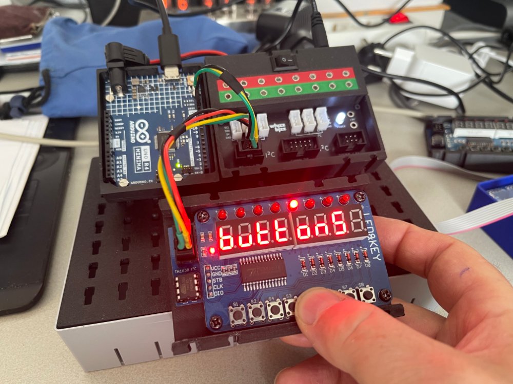

Mittlerweile habe ich für Nicht-FT-Controller (oder nennen wir es Arduino-Projekte) ein Gehäuse entworfen, mit dem sich die Leiterplatte mit einer 9-Volt-Gleichstrom-Eingangsbuchse kombinieren lässt, die gleichzeitig den Arduino mit Strom versorgen kann. So hat man gleich einen Ein-/Aus-Schalter und eine Verteilersteckdosenleiste für die 9-Volt-Stecker.
Eines der 5-Volt-I2C-Boards, das ich gerne anschließen wollte, war das „Led & Key“-Board (über I2C mit juhs I2CWrapper). Es funktioniert tatsächlich einwandfrei und lässt sich auf diese Weise problemlos mit 3,3-Volt-Sensoren kombinieren, die man an den Arduino anschließen möchte. Umgekehrt lassen sich damit ganz einfach die 5-Volt-Sensoren und -Boards an die TXT-Controller (oder ESP-32) anschließen. Selbst eine Mischung ist überhaupt kein Problem. ;)
