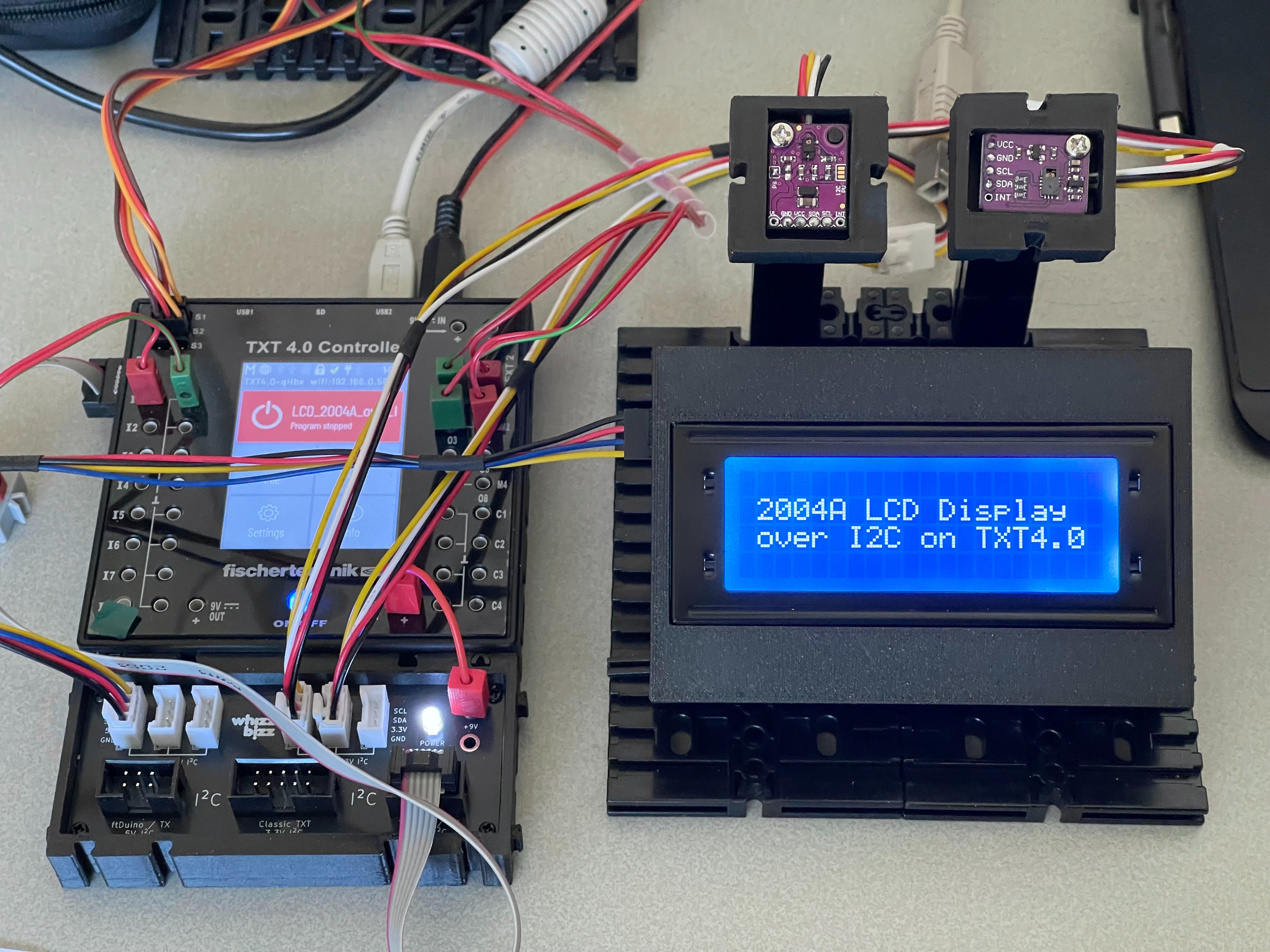

Sehr gute Idee. Ich benutze selbst häufig die SSD1306 OLED-Displays in meinem „Zauberling“ und das einstellbare Power-Modul, unter anderem. Eigentlich gerade weil sie so schön klein sind und auf der Vorderseite eines (selbstgebauten) Silberlings verwendet werden können. Allerdings muss ich dann meine Lesebrille aufbehalten, haha.
Aber auch die zwei- und vierzeiligen LCD-Displays sind sehr praktisch, nicht zuletzt, weil sie eigentlich keinen Speicherplatz benötigen. Ein SSD1306-Bildschirm kostet bei Verwendung z.B. eines Arduino Pro Mini mit 2 kB SRAM bereits die Hälfte des gesamten SRAM-Speichers. Die LCD-Bildschirme sind also eine sehr praktische Alternative. Trotzdem ist es oft ein bisschen eine Suche nach dem intuitivsten Bildschirmlayout, wenn man relativ viele Informationen auf dem begrenzten Zeichenplatz darstellen will. Andererseits sind sie hintergrundbeleuchtet, was manchmal praktisch ist.
Vor einiger Zeit habe ich ein XL-Silberling-Gehäuse entworfen, mit dem man leicht mit dem 'LCD Keypad Shield' (<3 € in China!) experimentieren kann. Dies erfordert die Verwendung eines Arduino UNO, aber man könnte leicht ein Programm schreiben, das auch die Ein-/Ausgänge und Tasten über I2C verfügbar macht und als Remote-Eingabe-/Ausgabegerät für einen TXT verwendet werden kann.

In der I2cCode TXT4.0-Bibliothek (von „caliope“ = elssner?) finde ich nur Unterstützung für das SparkFun Qwiic 20x4 SerLCD. Dieses Display enthält einen ATmega328P. Das 2004A verfügt jedoch über einen viel einfacheren HD44780-Controller. Für die I2C-Ansteuerung kannst du einen I/O-Expander (wie den PCF8574) verwenden, der die nativen parallelen Pins des Display-Controllers direkt ansteuert.
Ich arbeite gerade an einem Experiment, bei dem ich verschiedene I2C-Sensoren usw. sowohl mit 3,3 als auch mit 5 Volt gemischt an das TXT4.0 anschließe. Das SparkFun-Display akzeptiert am Qwiic-Anschluss 3,3 Volt, aber ich möchte gerade das klassische 2004A-Display mit 5 Volt (über Grove-Anschlüsse) an meinen eigenen I2C-Hub anschließen (dazu später mehr
) und hatte bereits damit begonnen, einen eigenen Treiber für Robo PRO Coding dafür zu schreiben, da ich keinen so schnell finden konnte.
Obwohl es immer Spaß macht, das Rad neu zu erfinden, frage ich zur Vermeidung von Doppelarbeit dennoch kurz nach: Hat jemand dieses Display bereits über den TXT4.0-Controller zum Laufen gebracht, oder macht es Sinn, dass ich es weiterentwickle, und würden andere davon auch Gebrauch machen wollen?
Letztendlich kann ich das Endergebnis in die FT GitLab-Cloud stellen, oder es kann der fantastischen Bibliothek auf https://github.com/elssner/ft-Controller-I2C hinzugefügt werden.

Re: fischertechnik-Gehäuse für LCD-Display 2004 20x4 gesucht
Das 2004A LCD Display ist nun in Betrieb. Es lässt sich über I2C steuern (mit 5-Volt-Einspeisung) mit TXT4.0.
Es ist auf der fischertechnik GitLab Cloud als „LCD_2004A_over_I2C“ gelistet; hoffentlich habe ich die Berechtigungen richtig eingestellt. Ich werde es gerne wissen, falls ihr es noch nicht nutzen könnt. Zum Anlegen der richtigen Versorgungsspannungen (und zur Pegelumsetzung des I2C-Busses) verwende ich meinen (neuen) I2C-Hub.
Die Gestensensoren erhalten 3,3 Volt, das LCD-Display 5 Volt. Ein Unterschied zum ftExtender besteht darin, dass hier ausschließlich Flachkabel zum Anschluss der verschiedenen Controller (ftDuino, ftDuino32, Arduino, TX, TXT, TXT4) sowie Grove-/Seed-Stecker mit Versorgungsspannung (5 bzw. 3,3 Volt) für die angeschlossenen Geräte verwendet werden. Falls du den I2C-Hub ebenfalls nutzen kannst und jeder nachbauen darf, helfe ich gerne mit Leiterplatten und/oder einem 3D-Gehäuse. Bei Interesse kann ich das auf GitHub stellen.
