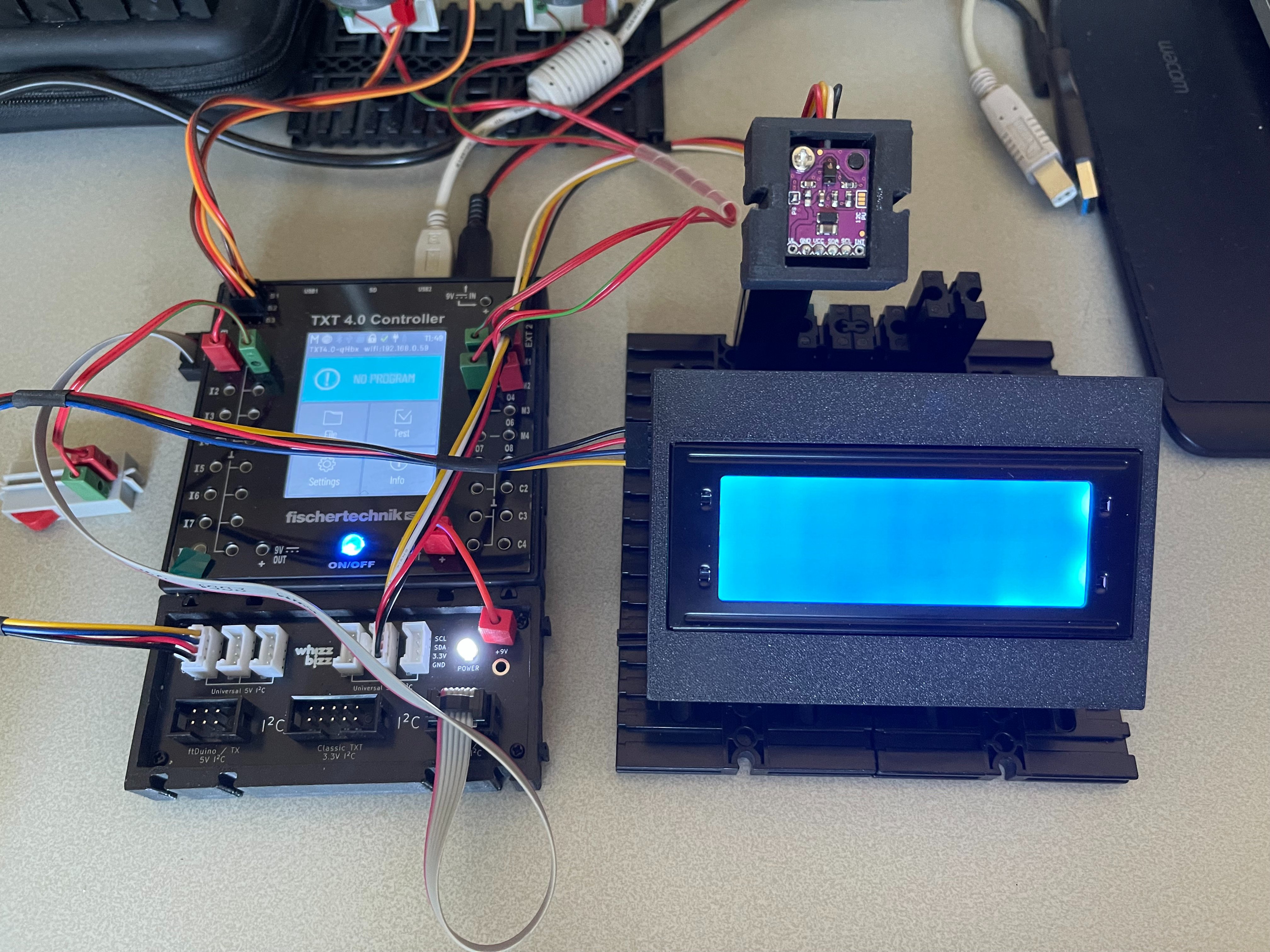

Beitrag von Arnoud-Whizzbizz » 27 Mai 2026, 12:10
In der I2cCode TXT4.0-Bibliothek (von „caliope“ = elssner?) finde ich nur Unterstützung für das SparkFun Qwiic 20x4 SerLCD. Dieses Display enthält einen ATmega328P. Das 2004A verfügt jedoch über einen viel einfacheren HD44780-Controller. Für die I2C-Ansteuerung kannst du einen I/O-Expander (wie den PCF8574) verwenden, der die nativen parallelen Pins des Display-Controllers direkt ansteuert.
Ich arbeite gerade an einem Experiment, bei dem ich verschiedene I2C-Sensoren usw. sowohl mit 3,3 als auch mit 5 Volt gemischt an das TXT4.0 anschließe. Das SparkFun-Display akzeptiert am Qwiic-Anschluss 3,3 Volt, aber ich möchte gerade das klassische 2004A-Display mit 5 Volt (über Grove-Anschlüsse) an meinen eigenen I2C-Hub anschließen (dazu später mehr :ugeek: ) und hatte bereits damit begonnen, einen eigenen Treiber für Robo PRO Coding dafür zu schreiben, da ich keinen so schnell finden konnte.
Obwohl es immer Spaß macht, das Rad neu zu erfinden, frage ich zur Vermeidung von Doppelarbeit dennoch kurz nach: Hat jemand dieses Display bereits über den TXT4.0-Controller zum Laufen gebracht, oder macht es Sinn, dass ich es weiterentwickle, und würden andere davon auch Gebrauch machen wollen?
Letztendlich kann ich das Endergebnis in die FT GitLab-Cloud stellen, oder es kann der fantastischen Bibliothek auf https://github.com/elssner/ft-Controller-I2C hinzugefügt werden.
