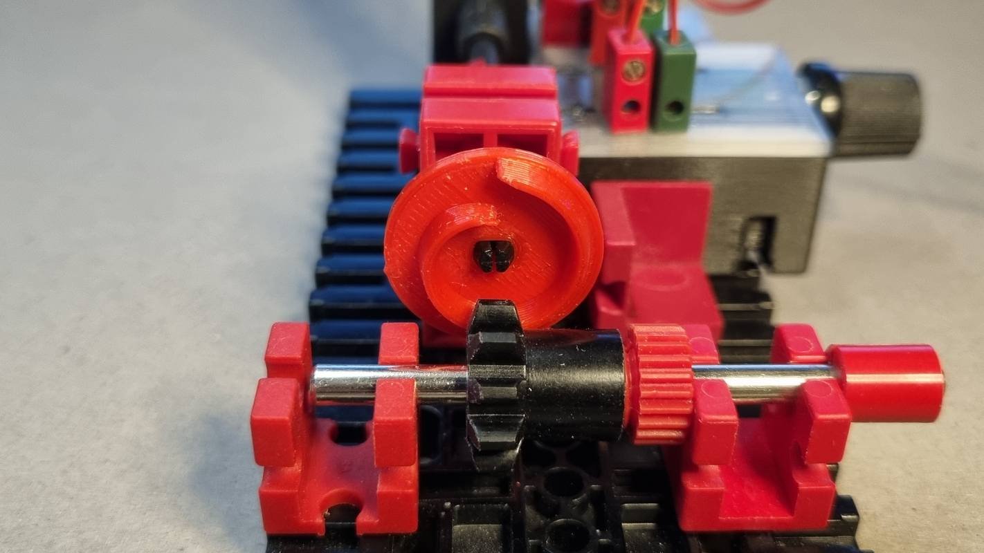

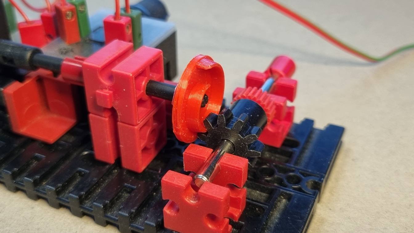

Hallo zusammen,
noch mal was zum Thema windschiefe Kraftübetragung:
Idee kommt von hier: https://www.thingiverse.com/thing:2791504

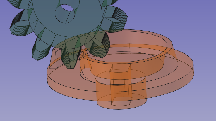

War nur ein Experiment, man könnte das noch weiter perfektionieren. Die Ausrichtung ist aktuell sehr heikel und das Profil sicher noch nicht ganz ideal, manchmal sieht man, dass es beim "Einfädeln" der nächsten Schleife nicht 100% kontinuierlich läuft.
Hier mit FreeCAD-Datei online: https://www.thingiverse.com/thing:7346792
vg
Jan

Zahnstange und Schnecke: Vielleicht verstehe ich dich nicht richtig, aber die Richtung der Kraft ist ja auf beiden Seiten der Spirale gegenläufig, kann ich mir also nicht vorstellen. Mit dem Zahnrad geht es nur, weil es sich von der anderen Seite wegdreht.
Aber mit deinen Suchbegriffen (meine Übersetzung kam glaube ich vom Chatbot) findet man dann Bilder, wie so was richtig aussieht:
Eigentlich wäre also ein angepasstes Zahnrad besser.
vg
Jan
