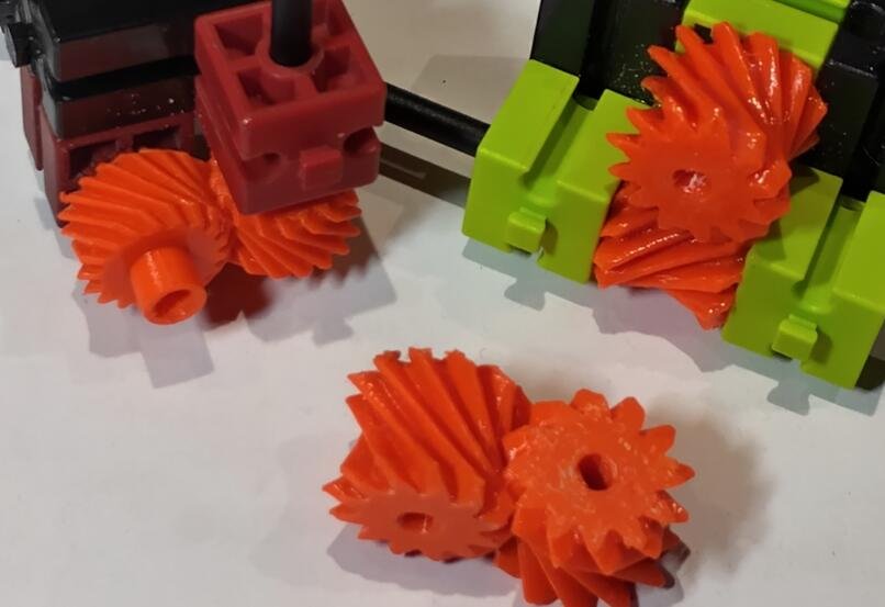

Das Standard-Zahnprofil (rechts + unten) will da irgendwie nicht passen. Schleifen (Sandpapier) und Schmieren (Vaseline) hilft - ein bisschen.
Ich habe erst mit Kappen der Zahnspitzen und Profilverschiebung einwärts experimentiert. Nicht so überzeugend, wenn man intersection() der Zahnräder anschaut, bleibt immer noch viel übrig.
Besser ging es mit etwas verkleinertem Modul (bei gleicher Zähnezahl) und Profilverschiebung auswärts (das gibt schlankere Zähne).
Links oben: es geht viel besser, wenn man mehr Zähne nimmt und den Modul deutlich kleiner macht. Das sind Z18 mit modul 0,9, Kappung 14/16 und Verschiebung 1/16 einwärts. (Bauhöhe 10 mm war noch so eine Schnapsidee, jetzt fehlt der axiale Anschlag).

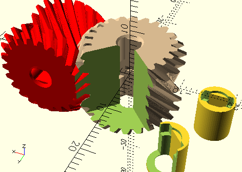

die Wege sind sehr verschieden, aber es läuft aufs gleiche hinaus: man hat eine Zahnradbibliothek und dreht dort Rädchen in die eine oder andere Richtung, entweder mittels trial-and-error oder mittels Analyse und Überschlags-Abschätzung und nachfolgendem trial-and-error.
Meinereiner hat sich für OpenSCAD entschieden und im Netz eine Bibliothek mit Zahnradberechnungen gefunden (das "open" in OpenSCAD macht's möglich). Diese wurde analysiert, nach persönlichem Geschmack umstrukturiert und erweitert (Kappen, Profilverschiebung, Fasen, usw.). Weil die Bauteil-Hierarchie komplett ist bis hinunter zum Ur-Zylinder und Ur-Quader, habe ich da Zugriff auf jede Ecke und jeden Winkel und bin nicht aufs Wohlwollen der CAD-Software angewiesen. Dafür kosten neue Dinge recht viel Zeit und Aufwand, wenn sich noch kein Mitstreiter die Mühe gemacht hat. Aber ein bisschen Spazieren-Rechnen tut den grauen Zellen ganz gut.
Ach ja: die OpenSCAD-Sourcen für meine Schraubenstirnräder-Variante sind jetzt hochgeladen:
https://www.printables.com/model/161733 ... triebe-v25
Gruß,
Harald

diese dicken Brummer sehen ja sehr schick aus, auch farblich und mit dem Vaselineglanz. :)
Sind die nur klemmbefestigt oder wie halten die auf der Achse?

Beitrag von Harald » 27 Feb 2026, 09:31
Hallo Jan,
juh hat geschrieben:
26 Feb 2026, 23:07
Da sind Rastachs-Muffen drin, so wie bei den Rast-Z15 von ft. Ich habe nur eine durchgehende einlagige Außenwand dran gelassen, damit man noch oben weiter drucken kann.
Gruß,
Harald
