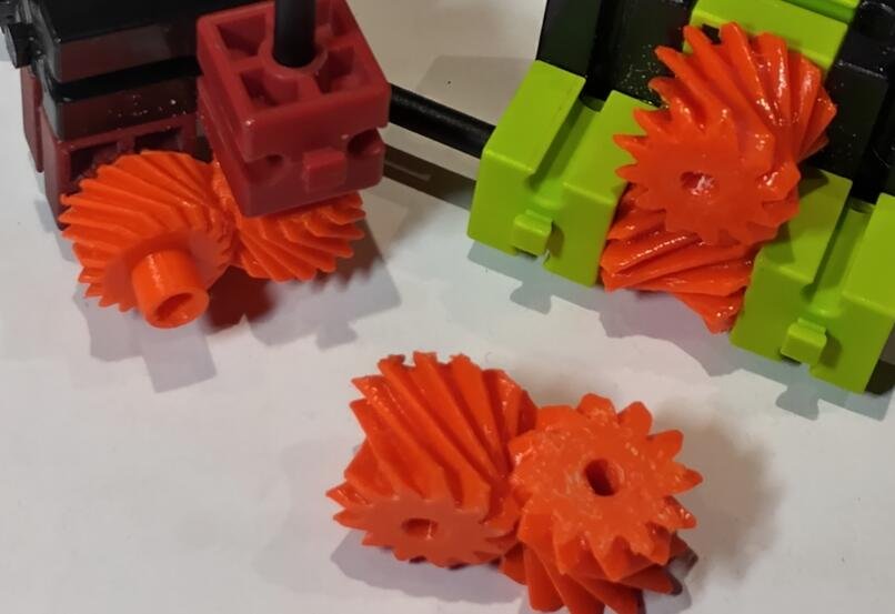

atzensepp hat geschrieben:
19 Feb 2026, 00:03
Ich habe die Zahnräder mal gedruckt. Ich musste sie etwas nachbearbeiten und finde, dass sie etwas schwerer gehen.
Allerdings ist die STL ein Z7 und kein Z10 .
Florian
Interessant, bei mir laufen sie etwas besser als die helical gear version, ich meine zu merken, dass sie weniger seitliche Kräfte ausüben und daher nicht so sensibel gegen Verkanten sind.
Und ja, ich habe in diesem Thread offenbar Probleme mit dem Zahlenraum bis 15... :lol: Mit dem Skript lassen sich übrigens beliebige andere Größen zaubern.
vg
Jan
Benutzeravatar
Harald
Beiträge: 618
Re: Schraubenstirnräder für eine windschiefe Kraftübertragung
Beitrag von Harald » 25 Feb 2026, 06:49
Das Standard-Zahnprofil (rechts + unten) will da irgendwie nicht passen. Schleifen (Sandpapier) und Schmieren (Vaseline) hilft - ein bisschen.
Ich habe erst mit Kappen der Zahnspitzen und Profilverschiebung einwärts experimentiert. Nicht so überzeugend, wenn man intersection() der Zahnräder anschaut, bleibt immer noch viel übrig.
Besser ging es mit etwas verkleinertem Modul (bei gleicher Zähnezahl) und Profilverschiebung auswärts (das gibt schlankere Zähne).
Links oben: es geht viel besser, wenn man mehr Zähne nimmt und den Modul deutlich kleiner macht. Das sind Z18 mit modul 0,9, Kappung 14/16 und Verschiebung 1/16 einwärts. (Bauhöhe 10 mm war noch so eine Schnapsidee, jetzt fehlt der axiale Anschlag).
Gruß,
Harald
