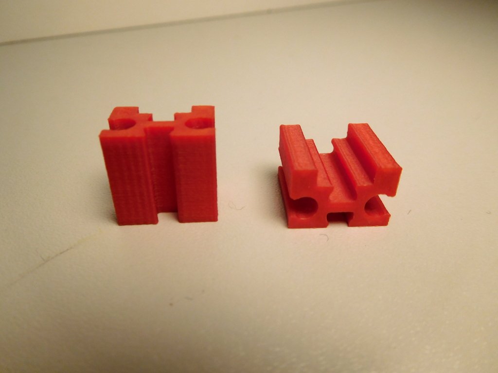

Für die Verbindung von I-Statikstreben mit einem Fischertechnik-Baustein BS 7.5 kann z.B. die Riegelnocke oder der Riegel mit dem runden Zapfen verwendet werden. Weil sich die I-Strebe dann aber noch drehen kann, habe ich einen modifizierten BS7.5 mit eine Führungsnut für die Strebe gebaut:

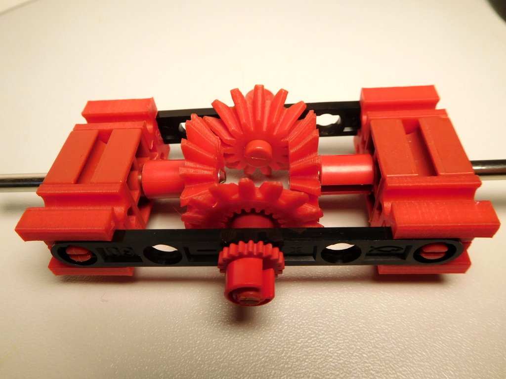

Wozu das Ganze? Zum Beispiel der Aufbau einer stabilen platzsparenden kardanischen Lagerung wie für dieses Differenzial mit dem neuen Kegel-Z15:
Vielleicht sollte werde ich eine Variante ausprobieren, die die Streben in beiden Richtungen montieren lässt. Evtl. wäre noch ein 4mm-Loch in der Mitte gut. Was meint Ihr?
