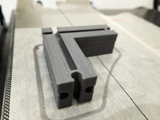

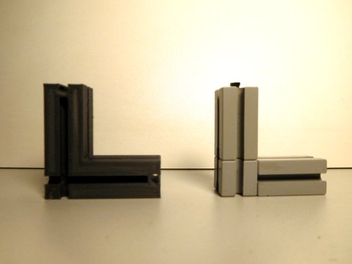

Ein ft-kompatibles Teil aus dem 3D-Drucker kann Abhilfe schaffen: EDIT: bei meiner Camera scheint die Bildebene nicht zu stimmen. Daher ist es links unscharf.
Winkelbaustein
Winkelbaustein
Manchmal braucht man einen stabilen Winkel. Was tun, wenn die Stabilität nicht ausreicht, weil z.B. die Bausteine ausgeleiert sind?
Re: Winkelbaustein
Hallo Florian,
man kann auch den Anbauwinkel 32615 nehmen, siehe bei Stefan Roth.
Viele Grüße,
Rudi
Viele Grüße,
Rudi
Re: Winkelbaustein
Hallo Rudi,
ui, den kannte ich noch nicht. Muss ich mir mal bei Gelegenheit organisieren.
Grüße
Florian
EDIT: PS: ich sehe gerade, dass der Fischertechnikwinkel keine Anschlussmöglichkeit oben hat. man kann nur Standard-Bausteine mit einem Nutverbinder anstecken.
Grüße
Florian
