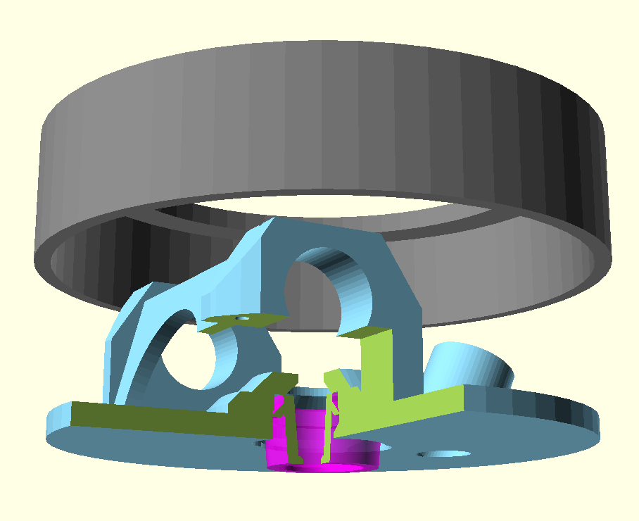

Ein einfach wirkender Zylinder braucht nur eine Dichtung, auf der Unterseite des Kolbens. Ein doppelwirkender braucht derer drei: zwei am Kolben und eine in der Stirnwand des Zylinders. Hier geht es erst einmal nur um den Kolben; selbiger ist aber auch gleich für doppelwirkenden Betrieb vorgesehen. Dazu braucht er zwei Dichtungen, die sich beidseitig, Rücken an Rücken, am Kolbenboden befinden. Eine davon wird also unten sein. Das "riecht" schon mal gleich nach überbautem Hohlraum und Stützmaterial. Und Stützmaterial an einer Stelle, wo eine Dichtung hin soll -- daraus wird ohne CNC-Fräse nichts werden. Deshalb baue ich den Kolbenboden dreiteilig: zwei in Bezug auf die Dichtung baugleiche Teile Rücken an Rücken (wie auch die Dichtungen) und ein drittes, was die beiden anderen verbindet. Die Dichtungen sind damit auch baugleich. Außerdem sind meine Dichtungen als Ringe ausgeführt: sie liegen an der Außenwand (mit zwei Dichtlippen) und einem inneren Stützring an und haben in der Mitte ein Loch. fischertechnik/Festo machen das anders: der Kolbenboden ist (soweit ich das sehen kann) einteilig, und es gibt zwei Dichtungen: die untere als Topf mit geschlossenem Boden, die obere auch als Topf, aber mit Platz in der Mitte für die Kolbenstange.
Der Aufbau des Kolbenbodens
Der Trick bei allen genannten Dichtungen ist, dass sie von der Druckluft an die Zylinderwand angepresst werden. Etwas Übermaß und damit ständig vorhandener Anpressdruck ist aber durchaus nötig. Übermaß ist außerdem nötig, um die Unzulänglichkeiten des 3D-Drucks auszubügeln:
1. Die üblichen 3D-Drucker arbeiten in kartesischen Koordinaten. Kreise werden angenähert. Auch wenn man in OpenSCAD aberhunderte von Facetten ($fn, "fragments") definiert oder zwei solche Vielecke um 1/2 Stufe verdreht übereinander legt, kommt keine Kreisbahn dabei heraus.
2. Der Drucker lässt immer wieder einmal einen extra-Tropfen fallen oder zieht einen Faden über das bisher gedruckte.
3. Die Druckplatte ist uneben -- mit Absicht oder ohne. Ideal wäre eine Glasplatte.
Eine Kolbendichtung. Die Luft kann an zwei Stellen (oben und unten außen) entweichen - hier muss das Material geglättet werden
Die Dichtflächen kriegt man glatt durch anschleifen, in der Bohrmaschine oder Drehbank. Genauere Untersuchungen habe ich nicht angestellt, aber ich denke, dass die Bearbeitung irgendwo zwischen mechanischem Schliff und Anschmelzen durch Reibungshitze angesiedelt ist.
Zur Software:
Ich verwende OpenSCAD. Dank einer Bibliothek mit mächtigen Funktionen für Basisteile (hier: Rohre mit Fasen einwärts und auswärts, Formschrägen, maximal/minimal-Radius) kommt das eigentliche Programm mit weniger als 100 Zeilen aus. Die Bibliothek bringt noch mal gute 300 Zeilen mit sich. Jedoch, wie der Name "Bibliothek" andeutet, sind diese Funktionen universell verfügbar.
- die verwendete Nomenklatur für Parameternamen (Hausmarke: "Stotter-Notation") mag sich nicht unmittelbar erschließen, erscheint mir aber effizient und praxistauglich. Siehe auch die Einleitung in "Tools-basic15.scad".
- children() und die Basisfunktionen für Spiegelung / Wiederholung mögen für OpenSCAD-Anfänger starker Tobak sein, sind aber auch kein Hexenwerk
- Zylinder-Innenradius und somit Kolbenradius können als Parameter eingestellt werden
- für den Radius der Kolbenstange gilt das gleiche
- für das Übermaß der Dichtlippe sind meine empirischen Werte eingetragen, hier ist sicher Nacharbeit nötig
Zum Aufbau:
Die Kolbenstange kann vorläufig im oberen Bodenteil eingeklemmt werden. Das Einkleben und oder Verstiften kann später immer noch erfolgen.
Dichtungen in TPU drucken: Die Einstellungen sind diejenigen, die man für transparente Optik verwenden würde, d.h. das Bauteil soll frei von Hohlräumen aller Art sein. Also:
- - Schichtdicke auf 0,1 mm reduzieren
- - maximale Vorschubgeschwindigkeit 50 mm/s
- - Temperatur ca ~10°C niedriger setzen
- - Infill: 100%
- - Füllmuster: concentric
- - Wandstärke: im horizontalen Schnitt immer ganzzahlige Vielfache des Düsendurchmessers (bei mir 0,25 mm), ggf Aufmaß (Prusa sagt: 0,53 mm für zwei Bahnen)
- - Nachbearbeitung: mit eingebauter Kolbenstange einspannen und die beiden Dichtflächen am Schleifstein glätten
Kolbenteile: ebenfalls massiv und langsam drucken. Die Böden nach dem Drucken mit Sandpapier glätten, mit Gummikleber einstreichen und Rücken an Rücken, mit dem Verbinderteil durch beide hindurch, aneinander kleben.
Zum Finale:
Natürlich fehlen noch Deckel und Boden des Zylinders. Die kommen später.
Fertig zum Drucken (zwei Durchgänge, mit Materialwechsel). Die Druckpositionen und der Haftgrund (Brim) werden über die Variablen "print" und "inPos" gesteuert.

# # # # # # # # # # # # # # # der Kolbenboden # # # # # # # # # # # # # # # # # # # #
Code: Alles auswählen
Kolben für Pneumatikzylinder, Modellbau, light duty
Autor : 		Harald Steinhaus
Stand : 		19. Juli 2025
Version : 	08
Lizenz : 		Creative Commons - Attribution, Non Commercial, Share Alike
Erzeugt CAD-Daten für:
	- Kolbenboden, dreiteilig, für beidseitige Abdichtung
	- Dichtung für den Kolben
Benötigt:
	Zylinder: Fremdteil aus Plexiglas, Messing, etc. (Haushaltswaren)
	Kolbenstange: Fremdteil, gedacht ist Messingrohr 4 mm (Baumarkt)
	Bohrmaschine oder Drehbank zum Glätten der Dichtlippe, nebst Schutzbrille
	optional: Bohrmaschine + Draht zum Verstiften der Kolbenstange
	Filament: TPU für die Dichtung. Shore-Härte: nicht zu viel (A 80 probieren)
	FIlament: PETG, PLA, (ABS?) für die Kolbenteile
	Gummikleber ("flüssige Naht", "Zeltkleber"). KEIN Acryl nehmen!
	Sandpapier (150, 200, was gerade da ist)
	Schleifstein, feine Körnung (3000 - 6000)
Fehlt:
	Bauteile für Zylinderdeckel und -boden (in Arbeit)
include <Tools-basic15.scad>
$fn = 80;
ssKolben = 0.75;				// Stärke des Kolbenbodens
rrKolben = 20.08/2;		// Innenradius
rrMuffe = 2.03;				// Messingrohr 4 mm, strammer Sitz
rrKnopf = 1.3;
ooKnopf = 5.2;
module Bodenscheibe(offen=0) {													// Trägerscheibe mit Löchern, 2 Stück Rücken an Rücken kommen auf den Kolbenboden
	Rohr(rrKolben, offen*(rrMuffe+0.5), ssKolben)															// die Scheibe
			Stern(ooKnopf, nn=5) zRohr(-1, rrKnopf, 0, ssKolben+2, facets=10);				// minus fünf Löcher
	zMov(ssKolben-epsi) {
		zMov(1.5) Rohr(rrKolben-1.8, rrKolben-2.8, 1.3, xxScher = -1.1, aoFase=0.2, rrMax=rrKolben-1, rrMin=rrKolben-2.8)		// Dichtung festhalten
				translate([14, 0, 3.2]) yRot(-55) Rohr(6, 0, 10);																			// Nut = Einlegehilfe
		Rohr(rrKolben-1.8, rrKolben-2.8, 1.5);
		Rohr(rrKolben, rrKolben-0.5, 0.6, ioFase=0.2);
} // Bodenscheibe
module Kolbenboden() {
	hhMuffe = 6;
	hhKnopf = ssKolben*2+2.5;
	color("Wheat") yMov(print*20) {																												// erste Bodenscheibe (zum Kopf hin)
		Rohr(rrMuffe+1.2, rrMuffe, hhMuffe, auFase=-1.8, iuFase=0.4, rrMax=ooKnopf-rrKnopf)	// Muffe für Kolbenstange
				zMov(4.5) yRot(90) Rohr(0.5, 0, 10, true);																					// abzüglich Querbohrung
		Bodenscheibe(offen=1);
	color("Tan") yMov(-print*20)
		zMov(-4*inPos) mirror(inPos*achseZ) Bodenscheibe(offen=0);													// zweite Bodenscheibe (zum Zylinderboden)
	zMov(-12*inPos) color("LightGreen") {																									// Scheibchen mit Stempeln durch beide hindurch
		Stern(ooKnopf, nn=5) Rohr(rrKnopf-0.1, rrKnopf-ddNozzle*3, hhKnopf, facets=10, aoFase=0.4);
		Rohr(rrKolben-3.4, 0, 0.75, aoFase=0.25);
	Box(12, 24, hhBrim, 2, 1);

Und dann war da noch:
Pneumatik-Zylinder selbst gemacht (II)
Bei den Endkappen hat man ja die Wahl zwischen außen herum oder innen drin.
Innen drin: kompakter Aufbau, aber ohne Klimmzüge geht's nicht ohne Stützmaterial: im Inneren braucht man eine Klebefläche, und draußen davor stehen Luftanschluss und Achslagerung heraus. Klimmzug heißt: mehrteiliger Aufbau, mit einer ebenen Trennfläche, an der die Bestandteile zusammen geklebt werden.
Außen herum: man gewinnt mehr nutzbaren Hubweg, aber die Manschette trägt rundherum auf. Der Aufbau ist damit von vorne herein zweiteilig und kommt ohne Stützmaterial aus. Man kann aber leicht mal einen ft-Rasterplatz verbauen: wenn der Zylinder selbst nur 15 oder 30 mm Durchmesser hat und die Kappe so 1 bis 2 mm ins nächste Feld im Raster hineinsteht ... und vielleicht auch noch schwenkbar ist. Oder man hat eine Drehbank und nimmt am Zylinder soviel Material weg, wie die Manschette braucht -- was aber wieder Aufwand ist.
Die Dichtung hat ins Innere hinein eine Lippe, die die Kolbenstange umschlingt, und nach außen/oben eine Auflagefläche in der Endkappe. Die wird als Überhang gedruckt, und braucht sicher eine Klebung, um dicht zu werden. Die Dichtung darf nach innen in den Zylinder hinein stehen, weil ... die Achsmuffe im mittlerweile überarbeiteten Kolben dort aufgeweitet ist, diese Dichtung umgreift und an der Endkappe anschlägt, bevor eine der Dichtungen (am Kolben oder in der Endkappe) gequetscht wird.
Endkappe oben, mit Kopfdichtung
Das OpenSCAD-Skript dazu:

atzensepp
Beiträge: 989
Wohnort: Uttenreuth
Re: Pneumatik-Zylinder selbst gemacht (I+II)
Beitrag von atzensepp » 13 Aug 2025, 19:31
Hallo Harald,
diese Arbeit ist sehr ingenieursmäßig. Und dazu auch noch das OpenSCAD-Programm!
Einfach toll! Vielen Dank. Da würde ich gerne mal Fotos von den Dingern sehen bzw. die selber mal versuchen zu bauen.
Viele Grüße
Florian
