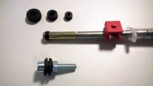

Mittlerweile gibt es
1. 3D-Drucker und
2. mit TPU (thermoplastisches Polyurethan) ein druckbares elastisches Material für die Dichtungen.

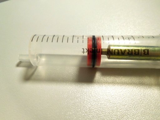

Ein einfach wirkender Zylinder braucht nur eine Dichtung, auf der Unterseite des Kolbens. Ein doppelwirkender braucht derer drei: zwei am Kolben und eine in der Stirnwand des Zylinders. Hier geht es erst einmal nur um den Kolben; selbiger ist aber auch gleich für doppelwirkenden Betrieb vorgesehen. Dazu braucht er zwei Dichtungen, die sich beidseitig, Rücken an Rücken, am Kolbenboden befinden. Eine davon wird also unten sein. Das "riecht" schon mal gleich nach überbautem Hohlraum und Stützmaterial. Und Stützmaterial an einer Stelle, wo eine Dichtung hin soll -- daraus wird ohne CNC-Fräse nichts werden. Deshalb baue ich den Kolbenboden dreiteilig: zwei in Bezug auf die Dichtung baugleiche Teile Rücken an Rücken (wie auch die Dichtungen) und ein drittes, was die beiden anderen verbindet. Die Dichtungen sind damit auch baugleich. Außerdem sind meine Dichtungen als Ringe ausgeführt: sie liegen an der Außenwand (mit zwei Dichtlippen) und einem inneren Stützring an und haben in der Mitte ein Loch. fischertechnik/Festo machen das anders: der Kolbenboden ist (soweit ich das sehen kann) einteilig, und es gibt zwei Dichtungen: die untere als Topf mit geschlossenem Boden, die obere auch als Topf, aber mit Platz in der Mitte für die Kolbenstange.
Der Aufbau des Kolbenbodens
Der Trick bei allen genannten Dichtungen ist, dass sie von der Druckluft an die Zylinderwand angepresst werden. Etwas Übermaß und damit ständig vorhandener Anpressdruck ist aber durchaus nötig. Übermaß ist außerdem nötig, um die Unzulänglichkeiten des 3D-Drucks auszubügeln:

Eine Kolbendichtung. Die Luft kann an zwei Stellen (oben und unten außen) entweichen - hier muss das Material geglättet werden
Die Dichtflächen kriegt man glatt durch anschleifen, in der Bohrmaschine oder Drehbank. Genauere Untersuchungen habe ich nicht angestellt, aber ich denke, dass die Bearbeitung irgendwo zwischen mechanischem Schliff und Anschmelzen durch Reibungshitze angesiedelt ist.

Ich habe jetzt versucht, Silikondichtungen in place - also in einem Spritzenkolben - herzustellen. Bislang ist mir noch keine gelungen. Irgendwas war immer. Und die Trocknungszeiten sind mehrere Tage.
Habe aber noch Gummiringe für Kabeldurchführungen, die ich aus alten Druckern gewonnen hatte, gefunden, die zufällig mit zwei Spritzengrößen kompatibel sind. Ihr Durchmesser ist etwas zu klein. Aber man kann sie durch Quetschen auf einen dichtenden Durchmesser bringen. Das war ja auch meine Idee mit den Silikondichtungen.
Diese Kombination ist leichtgängiger als die mit den originalen Dichtungsgummis der Spritze, die ich durch Abschleifen mit Schleifstein im Bohrer ruiniert habe: :(

Da war doch noch was: Die guten alten O-Ringe!
In Ermangelung einer Drehbank oder eines SLS-Druckers versuche ich mich mühsam (in 0.01mm Schritten) mit 3D-FDM-Druck für Stempel mit O-Ring-Nut anzunähern.
An Dichtigkeit mangelt es nicht, jedoch ist der Reibungswiderstand noch etwas hoch, also etwa wie beim originalen Spritzenkolben. Der Vorteil: keine Überdehnung des Kolbens wie beim originalen Spritzenkolben.
Haralds Methode verspricht aber leichtgängiere Dichtungen. Alternativ könnte man natürlich auch Dichtungen aus alten defekten ft-Zylindern ausschlachten.
