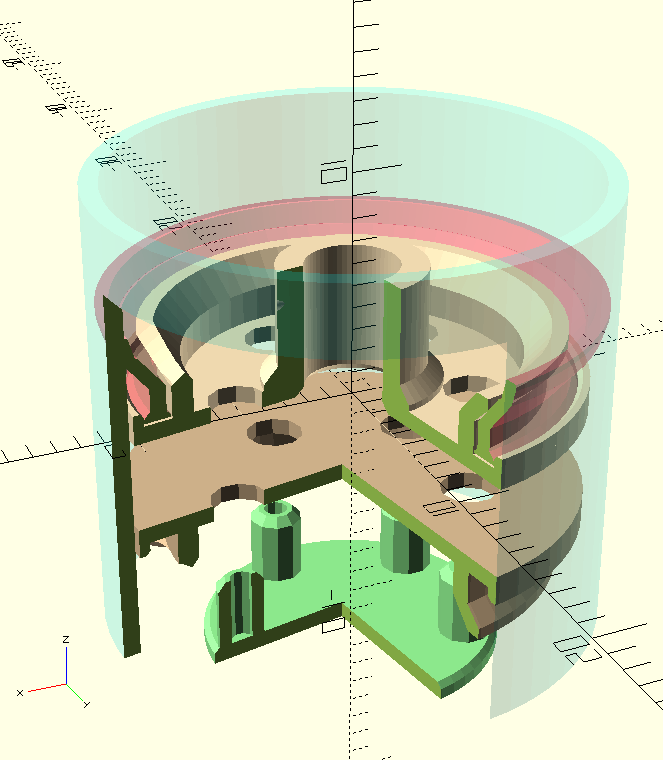

Ein einfach wirkender Zylinder braucht nur eine Dichtung, auf der Unterseite des Kolbens. Ein doppelwirkender braucht derer drei: zwei am Kolben und eine in der Stirnwand des Zylinders. Hier geht es erst einmal nur um den Kolben; selbiger ist aber auch gleich für doppelwirkenden Betrieb vorgesehen. Dazu braucht er zwei Dichtungen, die sich beidseitig, Rücken an Rücken, am Kolbenboden befinden. Eine davon wird also unten sein. Das "riecht" schon mal gleich nach überbautem Hohlraum und Stützmaterial. Und Stützmaterial an einer Stelle, wo eine Dichtung hin soll -- daraus wird ohne CNC-Fräse nichts werden. Deshalb baue ich den Kolbenboden dreiteilig: zwei in Bezug auf die Dichtung baugleiche Teile Rücken an Rücken (wie auch die Dichtungen) und ein drittes, was die beiden anderen verbindet. Die Dichtungen sind damit auch baugleich. Außerdem sind meine Dichtungen als Ringe ausgeführt: sie liegen an der Außenwand (mit zwei Dichtlippen) und einem inneren Stützring an und haben in der Mitte ein Loch. fischertechnik/Festo machen das anders: der Kolbenboden ist (soweit ich das sehen kann) einteilig, und es gibt zwei Dichtungen: die untere als Topf mit geschlossenem Boden, die obere auch als Topf, aber mit Platz in der Mitte für die Kolbenstange.
Der Aufbau des Kolbenbodens
Der Trick bei allen genannten Dichtungen ist, dass sie von der Druckluft an die Zylinderwand angepresst werden. Etwas Übermaß und damit ständig vorhandener Anpressdruck ist aber durchaus nötig. Übermaß ist außerdem nötig, um die Unzulänglichkeiten des 3D-Drucks auszubügeln:

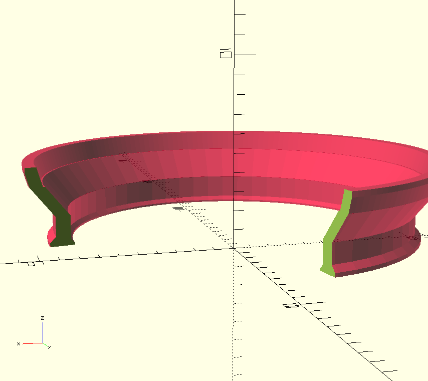

Eine Kolbendichtung. Die Luft kann an zwei Stellen (oben und unten außen) entweichen - hier muss das Material geglättet werden
Die Dichtflächen kriegt man glatt durch anschleifen, in der Bohrmaschine oder Drehbank. Genauere Untersuchungen habe ich nicht angestellt, aber ich denke, dass die Bearbeitung irgendwo zwischen mechanischem Schliff und Anschmelzen durch Reibungshitze angesiedelt ist.

Die Kolbenstange kann vorläufig im oberen Bodenteil eingeklemmt werden. Das Einkleben und oder Verstiften kann später immer noch erfolgen.
Dichtungen in TPU drucken: Die Einstellungen sind diejenigen, die man für transparente Optik verwenden würde, d.h. das Bauteil soll frei von Hohlräumen aller Art sein. Also:
- - Schichtdicke auf 0,1 mm reduzieren
- - maximale Vorschubgeschwindigkeit 50 mm/s
- - Temperatur ca ~10°C niedriger setzen
- - Infill: 100%
- - Füllmuster: concentric
- - Wandstärke: im horizontalen Schnitt immer ganzzahlige Vielfache des Düsendurchmessers (bei mir 0,25 mm), ggf Aufmaß (Prusa sagt: 0,53 mm für zwei Bahnen)
- - Nachbearbeitung: mit eingebauter Kolbenstange einspannen und die beiden Dichtflächen am Schleifstein glätten

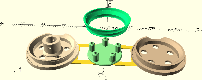

Kolbenteile: ebenfalls massiv und langsam drucken. Die Böden nach dem Drucken mit Sandpapier glätten, mit Gummikleber einstreichen und Rücken an Rücken, mit dem Verbinderteil durch beide hindurch, aneinander kleben.
Zum Finale:
Natürlich fehlen noch Deckel und Boden des Zylinders. Die kommen später.
Fertig zum Drucken (zwei Durchgänge, mit Materialwechsel). Die Druckpositionen und der Haftgrund (Brim) werden über die Variablen "print" und "inPos" gesteuert.

# # # # # # # # # # # # # # # der Kolbenboden # # # # # # # # # # # # # # # # # # # #
Code: Alles auswählen
Kolben für Pneumatikzylinder, Modellbau, light duty
Autor : 		Harald Steinhaus
Stand : 		19. Juli 2025
Version : 	08
Lizenz : 		Creative Commons - Attribution, Non Commercial, Share Alike
Erzeugt CAD-Daten für:
	- Kolbenboden, dreiteilig, für beidseitige Abdichtung
	- Dichtung für den Kolben
Benötigt:
	Zylinder: Fremdteil aus Plexiglas, Messing, etc. (Haushaltswaren)
	Kolbenstange: Fremdteil, gedacht ist Messingrohr 4 mm (Baumarkt)
	Bohrmaschine oder Drehbank zum Glätten der Dichtlippe, nebst Schutzbrille
	optional: Bohrmaschine + Draht zum Verstiften der Kolbenstange
	Filament: TPU für die Dichtung. Shore-Härte: nicht zu viel (A 80 probieren)
	FIlament: PETG, PLA, (ABS?) für die Kolbenteile
	Gummikleber ("flüssige Naht", "Zeltkleber"). KEIN Acryl nehmen!
	Sandpapier (150, 200, was gerade da ist)
	Schleifstein, feine Körnung (3000 - 6000)
Fehlt:
	Bauteile für Zylinderdeckel und -boden (in Arbeit)
include <Tools-basic15.scad>
$fn = 80;
ssKolben = 0.75;				// Stärke des Kolbenbodens
rrKolben = 20.08/2;		// Innenradius
rrMuffe = 2.03;				// Messingrohr 4 mm, strammer Sitz
rrKnopf = 1.3;
ooKnopf = 5.2;
module Bodenscheibe(offen=0) {													// Trägerscheibe mit Löchern, 2 Stück Rücken an Rücken kommen auf den Kolbenboden
	Rohr(rrKolben, offen*(rrMuffe+0.5), ssKolben)															// die Scheibe
			Stern(ooKnopf, nn=5) zRohr(-1, rrKnopf, 0, ssKolben+2, facets=10);				// minus fünf Löcher
	zMov(ssKolben-epsi) {
		zMov(1.5) Rohr(rrKolben-1.8, rrKolben-2.8, 1.3, xxScher = -1.1, aoFase=0.2, rrMax=rrKolben-1, rrMin=rrKolben-2.8)		// Dichtung festhalten
				translate([14, 0, 3.2]) yRot(-55) Rohr(6, 0, 10);																			// Nut = Einlegehilfe
		Rohr(rrKolben-1.8, rrKolben-2.8, 1.5);
		Rohr(rrKolben, rrKolben-0.5, 0.6, ioFase=0.2);
} // Bodenscheibe
module Kolbenboden() {
	hhMuffe = 6;
	hhKnopf = ssKolben*2+2.5;
	color("Wheat") yMov(print*20) {																												// erste Bodenscheibe (zum Kopf hin)
		Rohr(rrMuffe+1.2, rrMuffe, hhMuffe, auFase=-1.8, iuFase=0.4, rrMax=ooKnopf-rrKnopf)	// Muffe für Kolbenstange
				zMov(4.5) yRot(90) Rohr(0.5, 0, 10, true);																					// abzüglich Querbohrung
		Bodenscheibe(offen=1);
	color("Tan") yMov(-print*20)
		zMov(-4*inPos) mirror(inPos*achseZ) Bodenscheibe(offen=0);													// zweite Bodenscheibe (zum Zylinderboden)
	zMov(-12*inPos) color("LightGreen") {																									// Scheibchen mit Stempeln durch beide hindurch
		Stern(ooKnopf, nn=5) Rohr(rrKnopf-0.1, rrKnopf-ddNozzle*3, hhKnopf, facets=10, aoFase=0.4);
		Rohr(rrKolben-3.4, 0, 0.75, aoFase=0.25);
	Box(12, 24, hhBrim, 2, 1);
} // Kolbenboden
module Dichtung(zzOfs) {
	rrLippe = rrKolben+0.15;
	zMov(zzOfs) color("SpringGreen", 0.8) {
		zMov(3-epsi) Rohr(rrKolben+0.4, rrKolben-0.25, 1, xxScher = -0.3, facets=200, rrMax=rrLippe+0.47);		// Dichtlippe 1
		zMov(1.5-epsi) Rohr(rrKolben-0.8, rrKolben-1.55, 1.51, xxScher=-1.21,  rrMax=rrLippe+0.35);
		Rohr(rrKolben-0.8, rrKolben-1.55, 1.5, auFase=-0.5, iuFase=-0.3, ioFase=0, rrMax=rrKolben-0.5, rrMin=rrKolben-1.75); // Dichtlippe 2
} // Dichtung
// - - - - - - - - - - - - - - main() - - - - - - - - - - - - - - -
 difference() {
	union() {
		xMov(-print*20) Kolbenboden();									// Drucken in PLA, PETG, ...
		zMov(0.1) Dichtung(ssKolben);										// Drucken in TPU
*		if(inPos) color("Cyan", 0.2) zRohr(-10, rrKolben+1, rrKolben+0.2, 20);			// transparent, wenn als letztes Teil aufgeführt
*	translate([15, -1, -7-epsi]) rotate(10, achseZ) cut();			// auskommentieren für Schnittbild

Hallo Harald,
ausgezeichnete Arbeit! Und danke , dass Du den Code zur Verfügung gestellt hast. Ich bin auch am überlegen, wie ich Dichtungen hinbekomme, die dicht sind und zudem einen geringen Widerstand haben.
So wie ich das verstehe, wird die Dichtung an der Zylinderinnenwand durch das TPU bewerkstelligt. Wie sieht es mit den Dichtungen im Inneren aus?
Die Textur der festen Teile ist vermutlich nicht glatt genug, um absolute Dichtigkeit zu bekommen. Das wird dann durch den Gummikleber kompensiert, würde ich annehmen. Denkst Du, dass es auch Sinn machen könnte, eine Negativ-Form für Silikon (z.B. 2-Komponenten-Silikon) herzustellen ? Oder eher nicht, weil das dann mit der Nachbearbeitung (Abschleifen) nicht klappt.
Gruß
Florian
