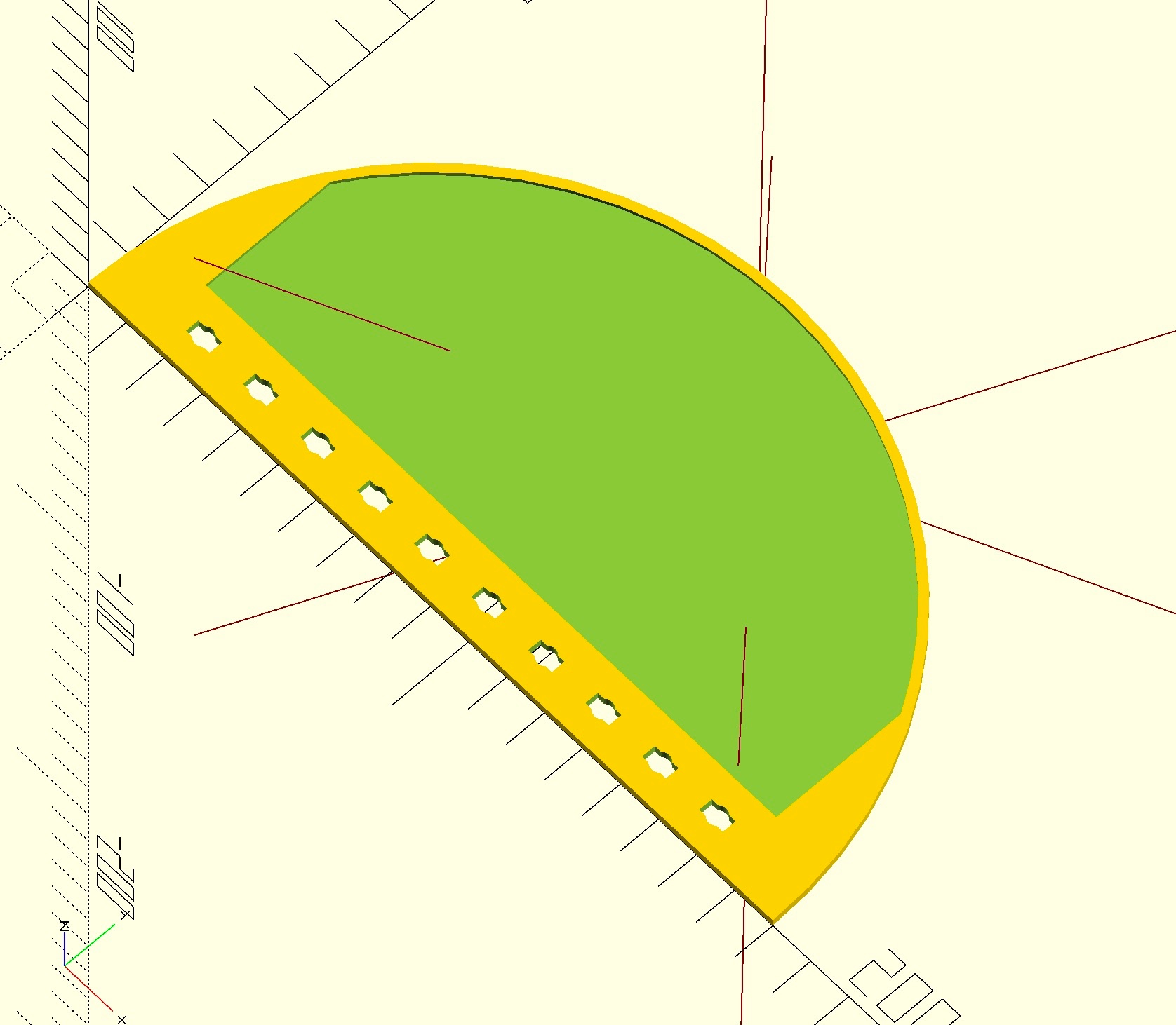

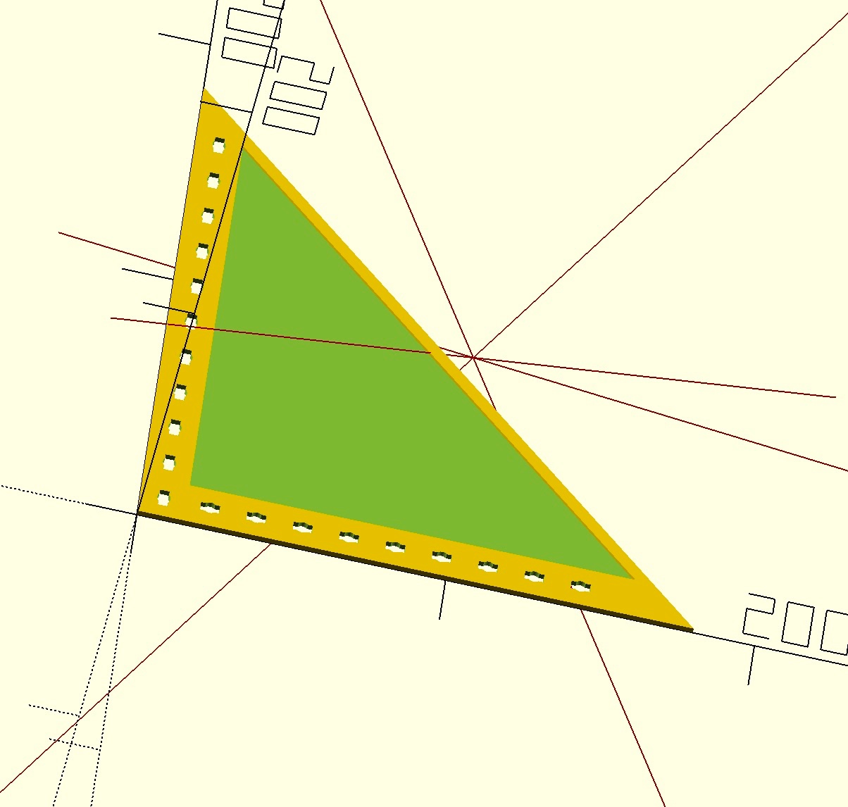

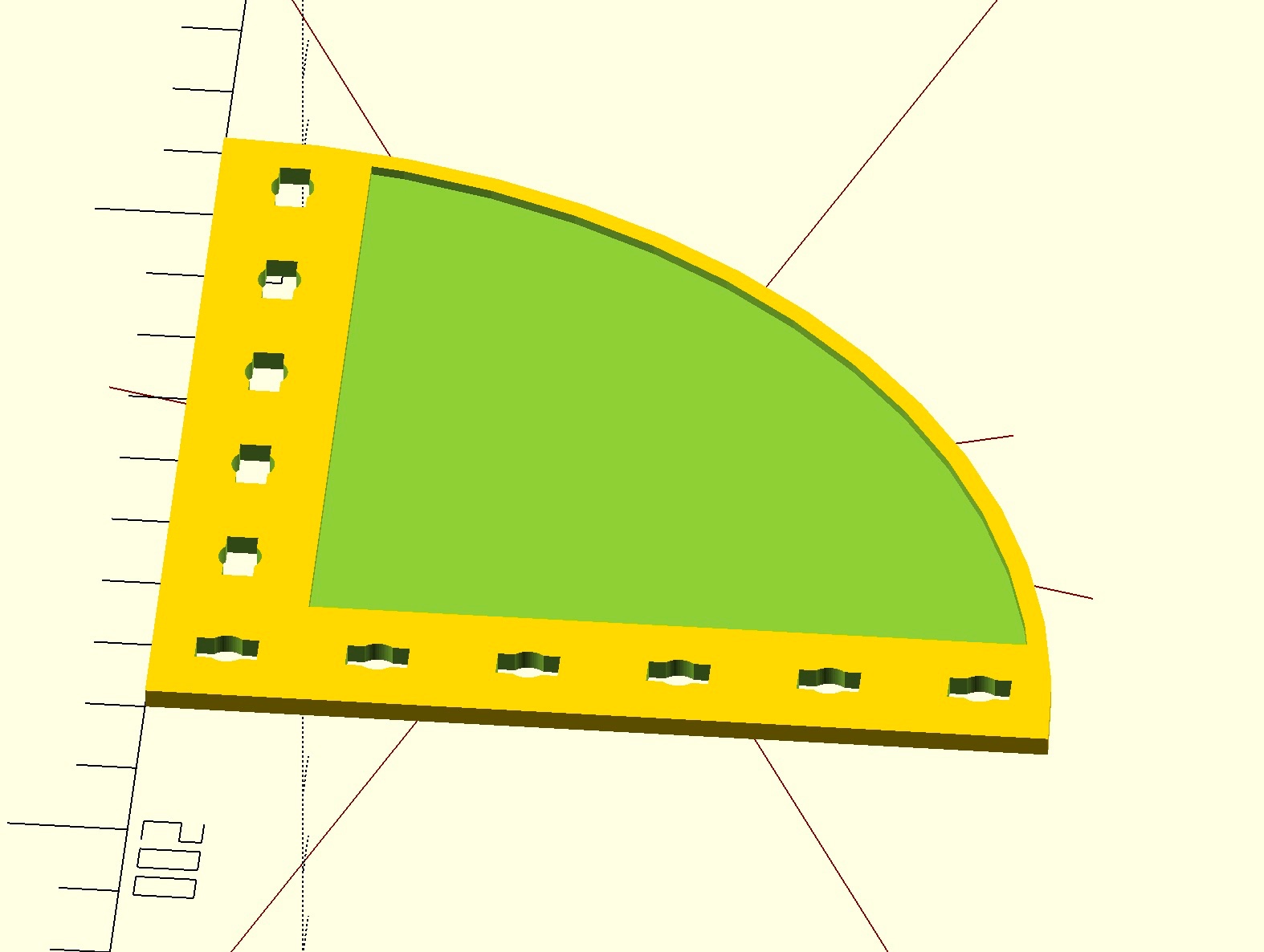

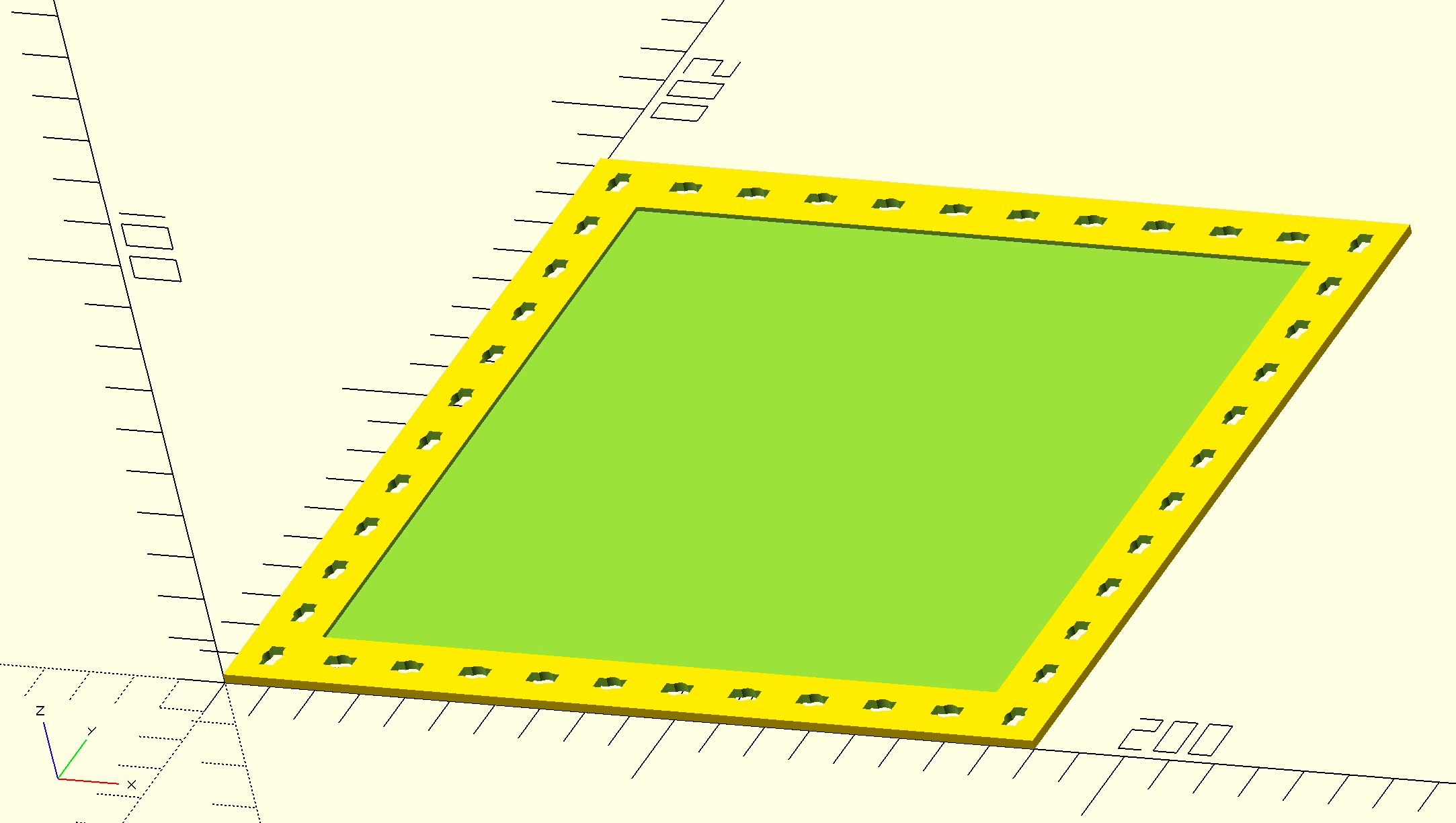

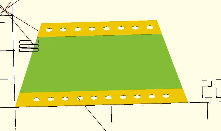

Hallo FT-Freunde,
Peter Habermehl hat vorher STL-Dateien für die 180x90- und 90x90-Statika-Platten auf Thingiverse verfügbar gemacht: https://www.thingiverse.com/thing:3002840. Ich habe heute ein OpenSCAD-Skript hinzugefügt, um maßgeschneiderte Platten und verschiedener Geometrien zu generieren.
Das Skript ist hoffentlich selbsterklärend und kann zur Erzeugung von Rechtecken, Dreiecken, Trapezen, Halbkreisen und Viertelkreisen in Schritten von 15 mm verwendet werden. Die Größe der Bauplatte ist hier der limitierende Faktor. Löcher in X- und/oder Y-Richtung können hinzugefügt werden und es gibt eine Sparse-Einstellung, die den Materialverbrauch reduziert.
Interessenten können unter https://www.thingiverse.com/thing:6928124 die OpenSCAD-Skript oder Beispiele herunterladen und die SCAD-Datei anpassen, um maßgeschneiderte Geometrien zu generieren. Im Folgenden werden einige Beispiele gezeigt.
Viel Spaß!
Jeroen
