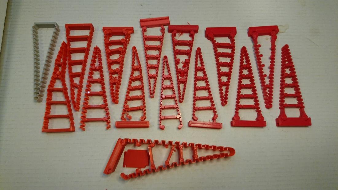

Hallo zusammen,
hier noch mein verspäteter Beitrag zum Thema, vollständig druckbar in PETG, die Elastizität wird durch flexure erreicht, der Grip durch 2-3 Schichten Vulkanisierflüssigkeit aus dem Fahrradflickset.
https://www.thingiverse.com/thing:6900815
https://www.printables.com/model/113488 ... ay-gripper
lg
Jan

Lieber Arnoud, man muss allerdings sagen, dass diese Flüssigkeit größtenteils aus Lösungsmittel besteht und nur sehr wenig Gummi enthält. Sie trocknet daher sehr schnell, aber es ergibt nur eine sehr dünne, beim ersten Auftrag fast nicht merkliche Schicht. Auf Dauer wäre Flüssig- oder Sprühgummi z.B. von Plasti Dip wahrscheinlich die bessere Lösung, das müsste man mal probieren, vielleicht hat jemand so etwas ohnehin da und kann berichten, mir war es nur zum Probieren zu teuer. Gummi Arabicum aus dem Künstlerbedarf war eine weitere, ungiftige Idee, die man probieren könnte.
Edit: falls jemand schon am Drucken ist, die Version 7,5 ohne Brim habe ich gerade ersetzt, sie hatte versehentlich eine geringere Welligkeit, das müsste auch gehen, getestet habe ich allerdings nur die Versionen, die jetzt einheitlich online sind.
vg
Jan

Hallo Kali,
ich habe das hauptsächlich in 7,5 mm gemacht, weil das Projekt relativ heikel zu drucken ist, viele Probedrucke brauchte (s.u.) und ich den Materialverbrauch gering halten wollte, nicht weil ich denke, dass es in 15 mm nicht auch geht. Beim einen Probedruck mit 15mm, im Bild unten, habe ich eine gröbere Auflösung beim flexure verwendet und selbst die ist schon relativ geschmeidig. Die 15 mm Version wird also ein wenig steifer sein und daher ein wenig mehr Kraft brauchen, ich denke aber nicht dass Haltbarkeit oder Funktion beeinträchtigt werden. Im Gegenteil könnte sogar es sogar beim Zurückfedern in die Ausgangsposition toleranter sein, bei 7,5 mm darf es nirgends mehr hakeln, sonst bleiben die leicht gebogen.
Ich hatte übrigens auch mal überlegt, ob man auch zwei oder drei der schmaleren Gripper übereinander legen kann, um die Grifffläche zu vergrößern. Die Greifhand müsste sich dann eigentlich noch flexibler an den Gegenstand anpassen. Will sagen, vielleicht brauch man gar keine 15mm Version, sondern setzt je nach Bedarf vier oder sogar mehr 7,5er ein.
PS: Weil du ja auch schon das Mini-Servo-System ins Spiel gebracht hattest. Ich habe die Gripper zwar auf diese hin designt, aber der relativ geringe Hub von ca. 10mm je Seite reicht eigentlich nicht aus, um den fin ray Effekt voll auszuspielen. Das Modell würde sicher auch 2x15 mm mitmachen, man könnte also noch deutlich größere Gegenstände als in meiner Demo greifen, wenn man eine andere Basis verwendet.
vg
Jan
