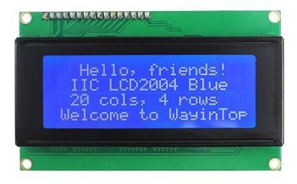

Hallo zusammen,
hat jemand von euch vielleicht für das LCD-Display 2004 20x4 ein passendes fischertechnik-Gehäuse als 3D-Druck erstellt?
Ich habe im Internet leider keine *stl-Datei dazu gefunden.
Grüße
Dirk

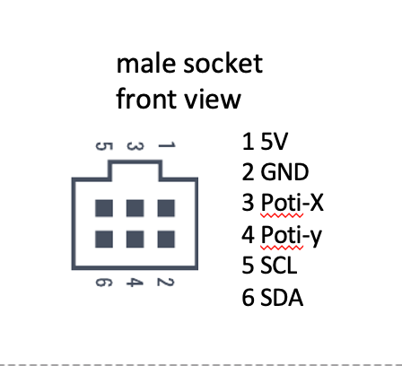

Re: fischertechnik-Gehäuse für LCD-Display 2004 20x4 gesucht
Hallo Jan,
Ich habe versucht, die Konvention zu verwenden, die ich hier im Forum gelesen habe. Ich hoffe, ich habe es nicht vermasselt ...
Die beiden mittleren Pins habe ich für Signale verwendet, in meinem Projekt für die Poti-X- und Poti-Y-Signale, die ich direkt zum Arduino weiterleite, anstatt über eine parallele Schnittstelle.
Im 1604-Gehäuse werden diese offensichtlich nicht verwendet.
Mfg, Jeroen

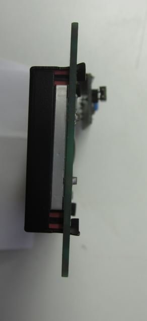

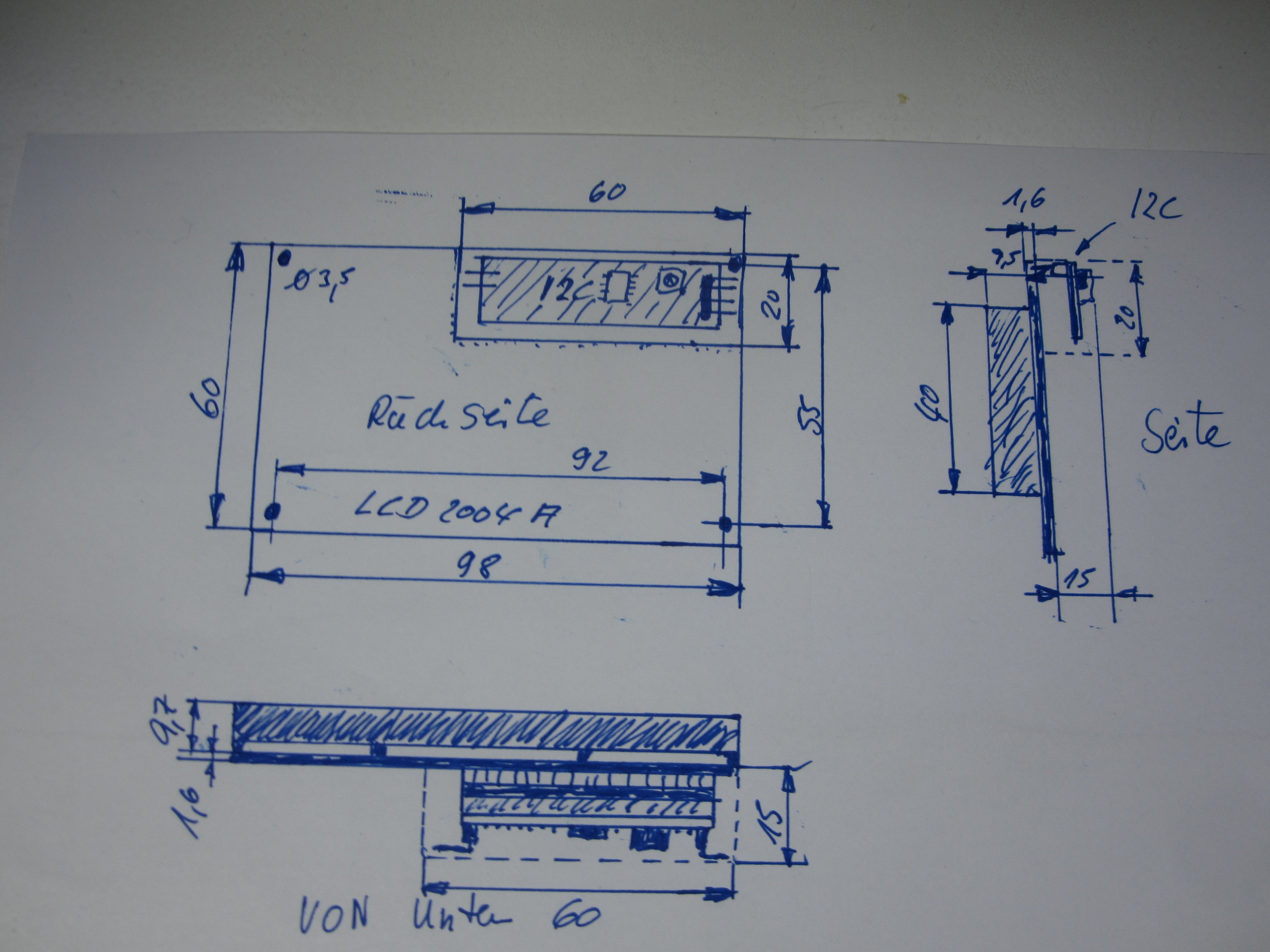

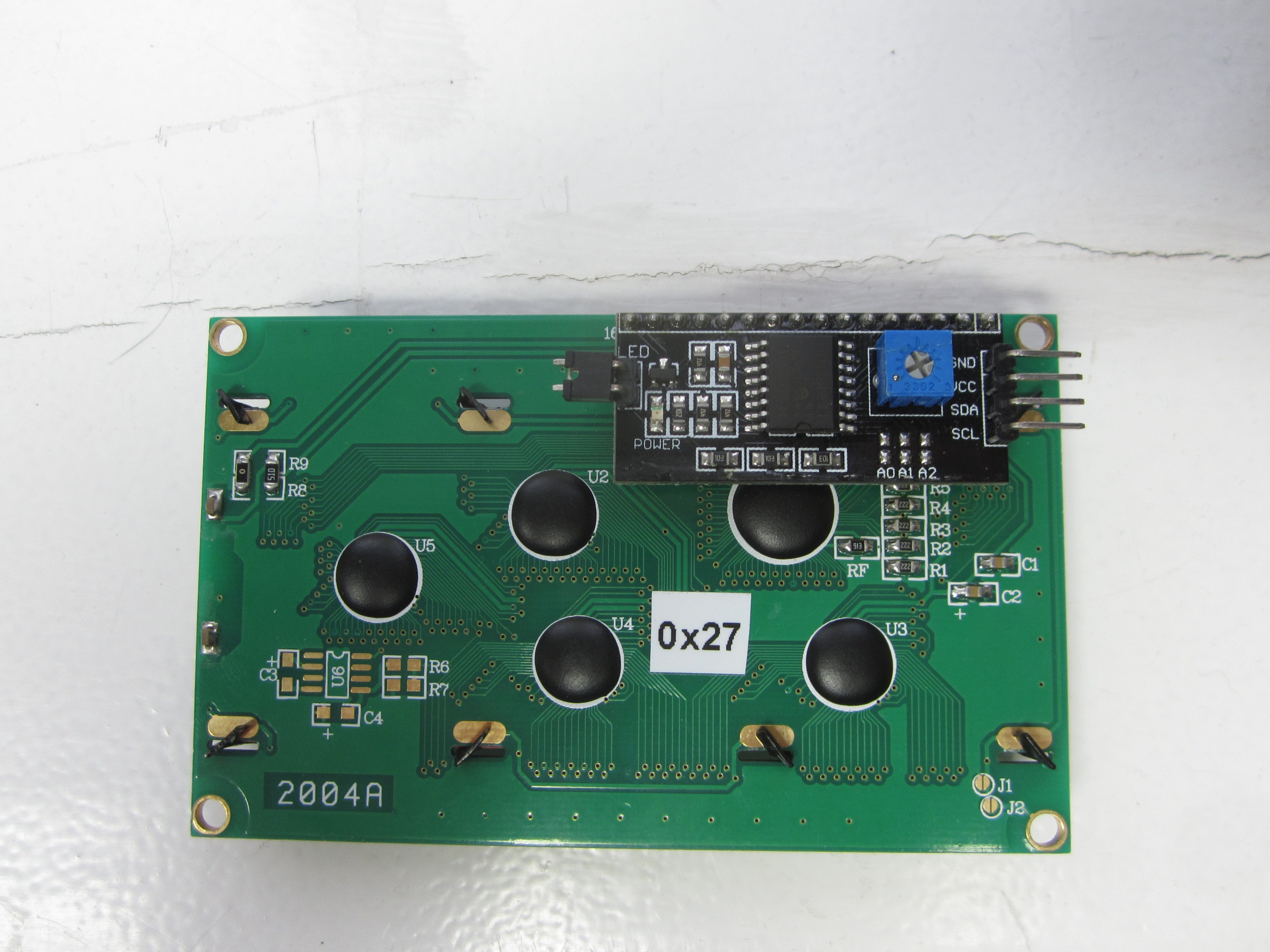

Hallo Jeroen, hallo Jan,
ich habe einmal Fotos und eine Zeichnung vom Display erstellt.
Ich hoffe ihr könnt damit etwas anfangen.
Gruß
Dirk
Gruß
Dirk
Jeroen Regtien
- Beiträge: 82
- Registriert: 05 Okt 2021, 20:18
Hallo Dirk,
Vielen Dank für die Zeichnungen mit den Maßen, ich habe auch eines herumliegen und werde dafür sorgen, dass das Gehäuse zu beiden passt. Ich denke, die meisten von ihnen haben ohnehin die gleichen oder sehr ähnliche Abmessungen.
Auf der Rückseite ist ein I2C-Adapter angelötet, daher gehe ich davon aus, dass du das Display mit I2C vom Mikrocontroller aus ansteuerst. Ich schlage dort vor, dass wir den fischertechnik / ftDuino „I2C“-Standard verwenden, von den Jan vorhin geschrieben hat (https://harbaum.github.io/ftduino/www/m ... html#1.2.6). Das bedeutet, dass das Gehäuse an der Seite oder Rückseite über eine Öffnung für eine 6-polige Buchse verfügt.
Ich tendiere dazu, meine Gehäuse mit den „Standard“-Abmessungen von fischertechnik kompatibel zu machen, also Vielfache von 15 mm. Das würde ein Gehäuse mit den Außenmaßen 75x105x30mm und Schlitzen an den Seiten bedeuten. Die Höhe von 30 kann eine kleine Herausforderung darstellen, aber wenn die Oberseite des Displays bündig mit der Oberseite des Deckels abschließt, sollte dies möglich sein.
Ist das oben Genannte für dich in Ordnung?
Mfg, Jeroen
Mfg, Jeroen
Hallo Jeroen,
vielen Dank für deine schnelle Antwort.
Die Maße passen.
Hallo Jeroen,
du hast die Belegung des TXT 4 genommen. Der ist leider zu allen anderen vorherigen Projekten inkompatibel.
Alles vor TXT 4 hatte
Pin 1 = GND
Pin2 = 5V
Pin5 = SDA
Pin6=SCL
Björn
Hallo Björn,
Danke für den Tipp. Ich möchte mit den älteren Geräten kompatibel sein, also muss ich noch etwas löten ...
Mfg, Jeroen
Hallo,
ja, ich nehme auch immer diese Belegung. Weil die Pin-Nummerierung dieser Wannenstecker nicht einheitlich ist (mal reihenweise senkrecht, mal horizontal), habe ich immer das kleine Bildchen aus dem ftduino-manual parat, mir ist oben gar nicht aufgefallen, dass das eine andere ist.
@Jeroen ich habe die beiden freien pins in der Mitte auch schon zweckentfremdet und zwar als Interrupt-Leitungen genutzt, die sind nützlich weil sich die I2C-targets sich ja nicht aktiv beim controller melden können. Damit geht aber die Kompatibilität verloren, deshalb würde ich immer versuchen, das per Jumper oder DIP abschaltbar zu machen.
Das mit den ft-kompatiblen Außenmaßen macht mich immer komplett fuchsig, wenn das Board so wie hier mit 60mm schon exakt im 15-mm-Raster ist. 75 mm wird halt riesig, v.a. im Verhältnis zum eh schon relativ kleinen Display. Deswegen hatte ich mal bei buydisplay diese kleineren Boards mit I2C chip-on-glass gefunden, leider gibt es die nur in 16x2. Ich würde bei Dirks Board wahrscheinlich wieder mal brutal die Blechschere walten lassen. Es sieht ganz so aus, als wenn man das PCB problemlos längs um 2mm kürzen könnte, das würde für ein 60er-Gehäuse reichen, aber ich weiß, dafür hat nicht jeder die Nerven.
Ach, und da wir hier ja bei den 3D-Tipps und Tricks sind: @Dirk, deine Skizzen sind klasse, aber wenn ich gute Fotos habe, wie es sie bei diesem Board auf den Produktseiten zumindest von der Ober- und Unterseite gibt, kann man auch sehr gut mit denen arbeiten. In FreeCAD lade ich mir die in eine image plane (Image workbench), meist muss man sie dann noch korrekt skalieren. Danach kann man beim Designen sehr gut das Foto zur Orientierung nehmen, mit den üblichen Toleranzen haut das in der Regel ganz gut hin, ganz ohne Schieblehre. Mache ich übrigens auch, wenn ich Gehäuse für eigene PCBs mache, da kann man dann einen Export der Platinenansicht nehmen, so sieht das z.B. bei einem aktuellen Projekt aus:
vg
Jan
vg
Jan
Moin Jan,
vielen Dank für die Infos.
Das du Fotos für die Erstellung des Gehäuses benutzt finde ich sehr gut.
Zumal man sich das ganze Ausmessen der Größe sparen kann. Da kann sich auch mal
leicht ein Ablesefehler einschleichen, den man erst beim fertigen Druck bemerkt.
Und man spart sich viel Zeit.

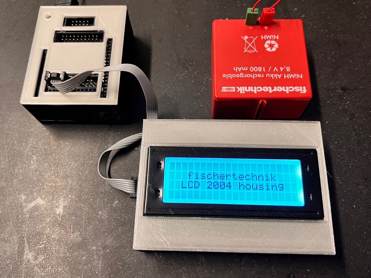

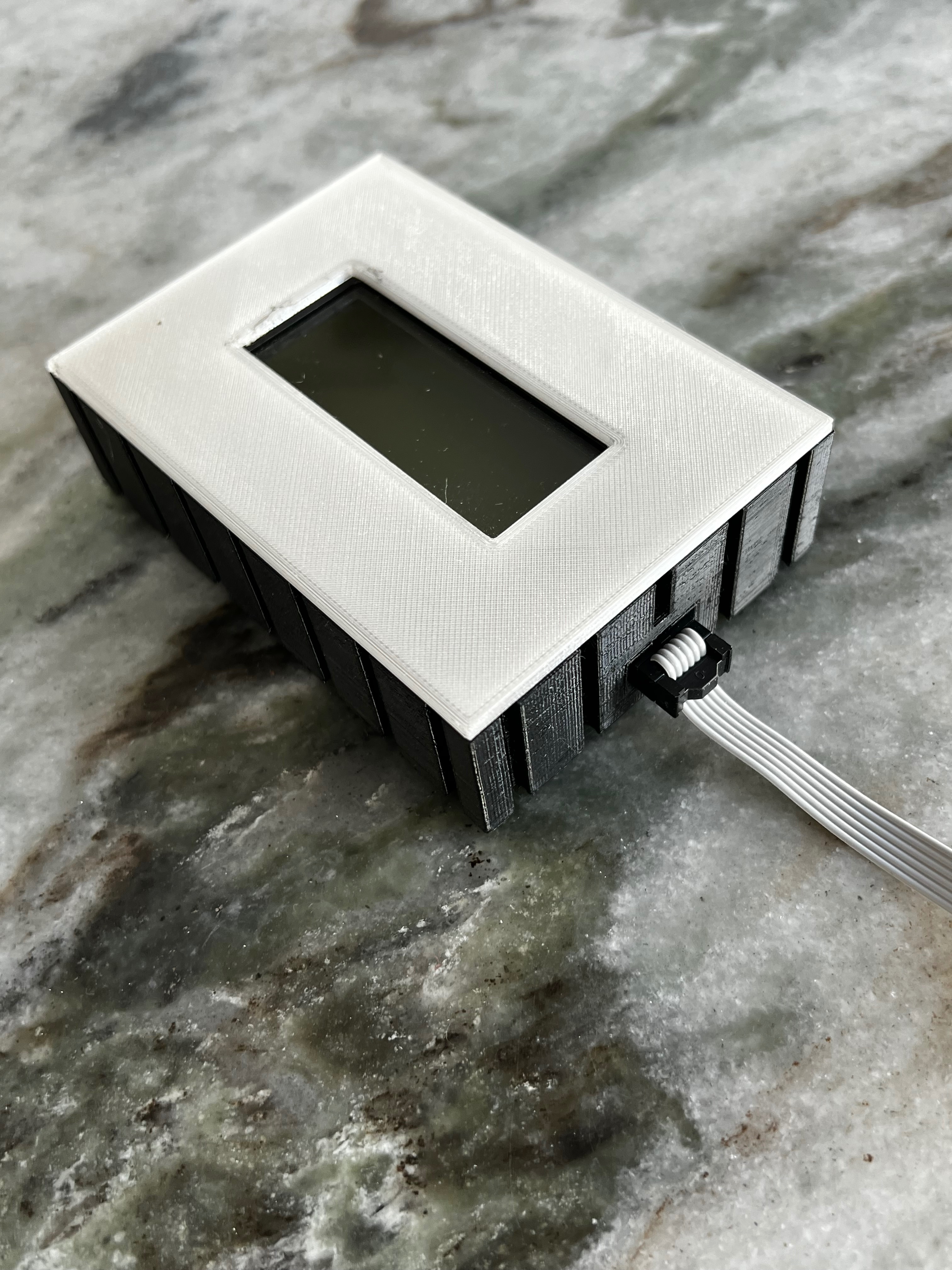

Jeroen Regtien
- Beiträge: 82
Hallo Dirk,
Das Gehäuse ist da. Ich muss noch ein paar kleine Änderungen vornehmen und werde die Dateien am Wochenende zu Thingiverse hinzufügen.
Mfg, Jeroen
Mfg, Jeroen
Hallo Jeroen,
das Gehäuse sieht schon einmal super aus.
Grüße
Dirk
Grüße
Dirk
Hallo Jeroen,
das Gehäuse habe ich gedruckt und es passt perfekt.
Danke + Grüße und schöne Weihnachten.
Dirk

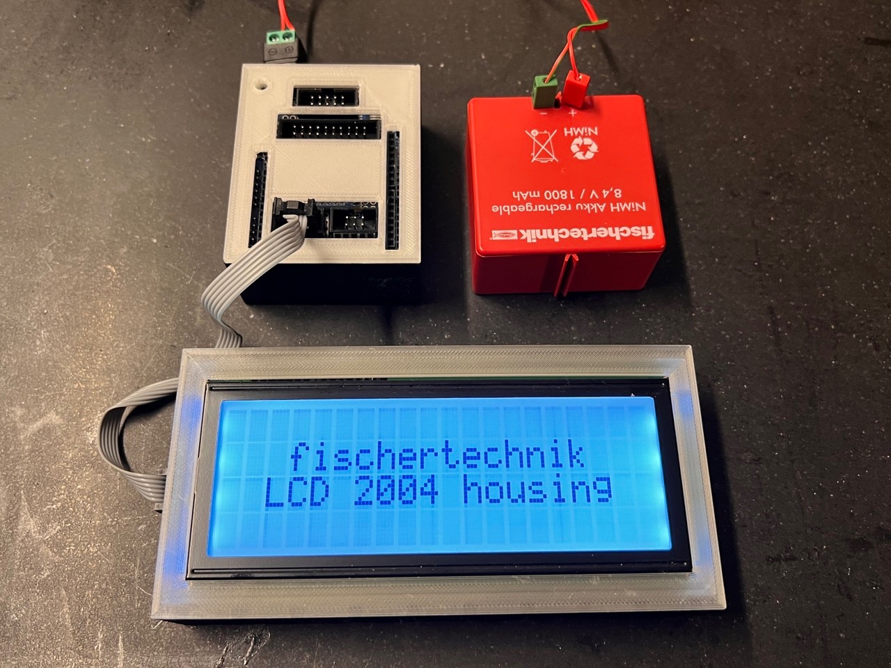

Jeroen Regtien
- Beiträge: 82
Liebe FT-Freunde,
LCD 2004-Displays lassen sich einfach mit dem I2C-Protokoll steuern und eignen sich daher sehr gut für TX/TXT und die Controller der Arduino-Familie. Sie sind auch in verschiedenen Größen erhältlich, die Standardgröße (kleinste) misst 60 x 98 mm, die mittlere Größe 62,5 x 146 mm und die große Größe 90 x 183 mm, alle Abmessungen der Leiterplatte. Sie sind auch in mehreren verschiedenen Farben erhältlich. Nun gibt es vielen, die die kleineren OLED-Displays vom Typ 1306 oder ähnliches bevorzugen, aber diese sind für meine alternden Augen zu klein und die größeren LCD-Displays von 2004 sind ideal für Ausstellungsmodelle. Ich habe zuvor ein ft-kompatibles Gehäuse für das kleinste 2004-Display hergestellt und habe jetzt auch eines für das mittlere und größere Display hergestellt. Dateien sind auf Thingiverse verfügbar.
https://www.thingiverse.com/thing:6377628
Mfg, Jeroen
Mfg, Jeroen
