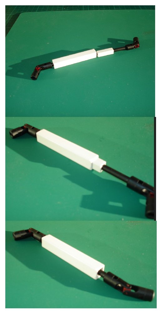

Alternativ kann man auch mit Präzisions-Messing-Vierkantrohr sich etwas bauen.
Ft-Wellenstücke in Ms-Vierkantrohr innen 4mm x 4mm mit entsprechenden Längen einkleben.
Daran jeweis ein Ft-Kardangelenk.
Die Vierkantrohre mit den Ft-Wellenstücke in ein größeres Vierkantrohr verschiebbar lagern.
Dieses äußere Vierkantrohr sollte als Innenmaß dea Außenmaß der Vierkantrohre mit den eingeklebten Wellen
besitzen. Eine Kardangelenk-Seite kann eingeklebt werden, die andere Kardangelenk Seite ist entsprechend verschiebbar.
Mittlerweile sind die Modellbau-Vierkantrohre mit den "schönen" Innen- und Außenmaßen nicht mehr
so einfach zu bekommen.
Eine grobe einfache Skizze dazu:

Re: Kardanwelle mit Schiebestück
Hallo Harald,
schön wenn Du die von dir genannten Teile hast. Ich z. B. habe weder das 80er Differential noch die
dazughörigen "Knubbelenden". Dazu noch nocht einmal Hülsen für den flexiblen Längenausgleich falls es von
Fischertechnik jemals solche gegeben hat.
Werde mir mal die nächsten Tage so eine Kreuzgelenkwelle mit den neueren kleinen Fischertechnik Kreuzgelenken
bauen. Allerdings dann mit Kunststoff-Vierkant-Rohrprofilen 6 x 6 mm und 8 x 8 mm. Alle mit einer Wandstärke
von 1 mm. Vierkant Messingrohre habe ich in den Maßen nicht da, nur 5 mm x 5 mm Außenmaß. Diese haben
Innenmaße 4,2 mm x 4,2 mm. Das Spiel der 4 mm Fischertechnik-Durchmesser könnte man gut mit etwas Papier
ausgleichen, wäre nicht das größte Problem. Das Fischertechnik Plaste-Zeugs kriege ich sicherlich auch noch gesägt
und auch in das Vierkantrohr 6 x 6 eingeklebt. Hoffe, daß die Maßhaltigkeit erinnerungsmäßig wie oben angegeben
stimmt.
Muß mal im Keller rumwühlen. Habe ja schon viel Bastelzeugs da, leider nicht alles. Was man aktuell braucht ist eh nicht
sofort zur Hand. Sicherlich ein altes Problem der Menschheit.
Messing-Vierkantrohr oder Kunststoff-Vierkantrohr mit 5 mm x 5 mm Innenmaß habe ich nicht. Außenmaße wären in
diesem Fall nicht so kritisch.

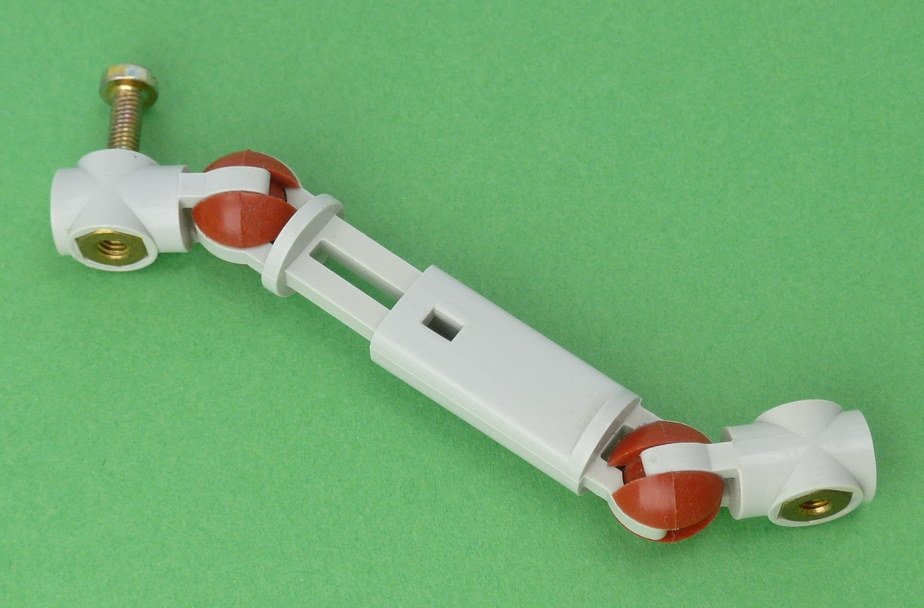

Du meinst sowas?
"Differential aus den 80ern" mit Teleskop-Kardangelenken:
Hab ich in 2 Längen; funktioniert!
Hallo,
war eine paar Tage nicht zuhause,deswegen kann ich erst jetzt antworten.
Bei dem Modell handelt es sich um einen Wechselbrücken-LKW, bei dem das Fahrgestell per Luft angehoben werden soll.
Beim Hubvorgang rutscht die Kardanwelle aus dem Achsantrieb 31500, so das ein Vor-oder zurückfahren nicht mehr möglich ist.
Die heutigen Kardanwellen haben auch ein Schiebestück.
Weil die Kardanwelle im Achsantrieb nicht fest montiert werden kann,soll eine kleine Feder den Längenausgleich übernehmen.
Gruß Heinz
Gruß Heinz
Hallo,
anbei mein "Building", Kreuzgelenke mit Längenausgleich, aus Kunststoff. Kunststoff ist "ASA", relativ
wetterfest und soll auch nicht vergilben. Außerdem anscheinend mechanisch auch stabil.
Vermutlich das gleiche Material wie bei Kunststoff-Fenstern.
Das kleinere Vierkantprofil musste ich leicht nacharbeiten. Innen etwas aufbohren auf 4mm Durchmesser
da der innere Vierkant schätzungsweise 3,8935 mm Kantenlänge besitzt. Außen auch leicht die Flächen auf
Schmirgelpapier oder mit der Feile, bzw. Bastelmesser, etwas bearbeiten und die Kanten brechen. Vor allem
die Längskanten. Dabei empfehlenswert auf Umschlag, d. h. um 180 Grad drehen, bearbeiten.
Immer wieder "Einschiebe-Versuche" durchführen.
Die Profile sind ja auch nicht hochpräzise auf 1 µm hergestellt.
Geklebt habe ich die Profile untereinander und mit den Fischertechnik-Achsen bzw. Wellen mit sog. Blitzkleber.
War schon sehr dickflüssig und relativ zäh da alt. Funktionierte aber. Zum Schluß das kleinere bewegliche Profil
mit etwas Silikonspray besprüht.
"ASA" https://www.technoform.com/de/materiali ... lester-asa
War und ist nicht der Lieferant. Muß mal gucken wo das Zeugs noch als Vierkantprofile mit entsprechenden
Maßen gibt.
Ansonsten ist die Konstruktion wie in meinem ersten Beitrag in diesem Thread skizziert.
Maßen gibt.
- Dateianhänge
- Kusto-Kreuzgelenke_mit_Laengenausgleich.JPG (49.23 KiB) 20981 mal betrachtet
