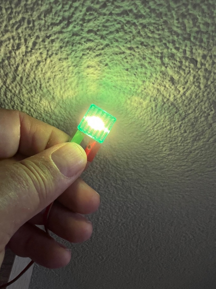

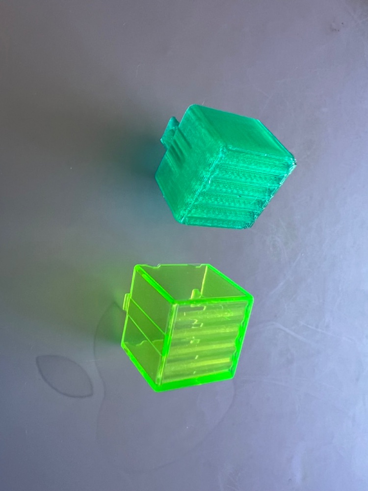

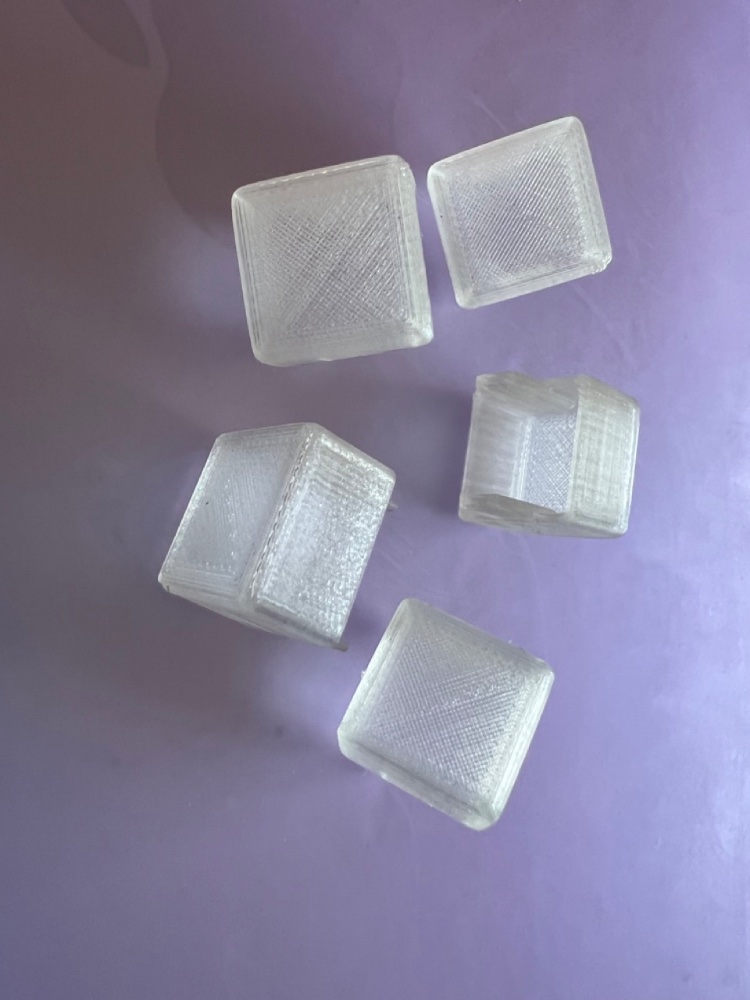

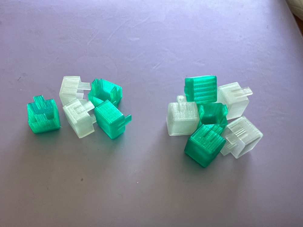

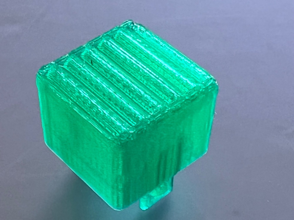

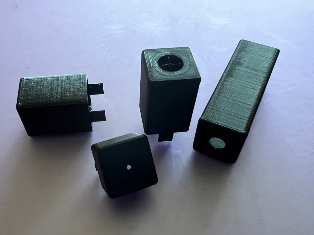

Fischertechniek hat eine Reihe von Leuchtsteinen und Leuchtkappen hergestellt. Die ältesten Leuchtsteine ​​aus dem Jahr 1968 (Typ 31313, 35886, 35885) hatten eine graue Farbe und eine E5,5-Verschraubung. 1977 folgte ein zweiter Lichtsteintyp (Typ 38217), ebenfalls grau, aber mit Platz für eine Steckfassung. Diese Version unterscheidet sich geringfügig in der Stärke der Seitenwand gegenüber der Schraubversion. Ab 1990 erscheinen Lichtsteine in schwarz, rot und gelb in einer weiteren anderen Ausführung. Die Steckverbindung ist unverändert, aber die Befestigung des Leuchtkappen basiert ist nicht mehr mit den vier kleinen Punkten in der Ecke, sondern auf einer Lippe mit einem kleinen Haken und der Leuchtkappe hat ein Gitter und ist 12mm hoch, also drei verschiedene Versionen.
In OpenScad habe ich eine universelle Prozedur geschrieben, die diese drei Versionen erzeugen kann sowie zusätzliche Funktionalität hat. Beispielsweise kann die Höhe der Kappe variiert werden und an der Vorderseite kann optional ein Loch mit beliebigem Durchmesser angebracht werden, beispielsweise für die Platzierung beliebiger Sensoren. Bei den älteren Steinen habe ich anstelle der vier Punkte an den Ecken eine flache Lippe gewählt. Auf Wunsch kann auch ein kleiner Haken an der Lippe befestigt werden.
Mit einer kleinen Änderung der Parameter können für alle drei Arten von Leuchtsteinen, aber auch für nicht vorhandene Modelle, passende Kappen hergestellt werden. Transparente Abdeckungen können mit transparentem PLA oder PETG hergestellt werden. Ich verwende selten transparentes PLA, daher konnte ich bisher nur in Weiß und Grün drucken.
Ich habe Kappen mit 0,5, 0,7 und 1 mm Dicke ausprobiert und meiner Erfahrung nach ist die 0,5-mm-Version zu empfindlich. Dicken von 0,7 mm und 1 mm sind ausreichend. Die Fotos zeigen mehrere Varianten. Die OpenScad-Routine und eine Reihe fertiger STL-Dateien sind auf Thingiverse verfügbar.

Transparente wenig streuende Teile mit dem 3D-Drucker herzustellen ist eine Herausforderung. Toll, dass Du das gewagt hast.
Habe dazu zwei Anregungen.
1. Größere Homogenität durch Wahl der 3D-Druck-Parameter
https://3druck.com/diy/3d-druck-transpa ... r-0678405/
2. Nachsintern in der Salzform:
https://hackaday.com/2020/09/23/reformi ... -and-heat/
Letzteres sieht sehr einfach aus und müsste eigentlich bei den transparenten Kappen gut funktionieren.
