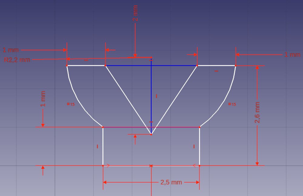

Jahrelang interessiert sich niemand für den Kram. Jetzt hab ich, damit es schnell geht, die Federn von Tills TX-Pi-Gehäuse geklaut, und prompt fragt jemand nach dem Maßen...
Wenn ich mich mal mit fremden Federn schmücke...
Till, kannst du aushelfen?

Äh ... kann man aus der Freecad-Datei ablesen. Aber: Die waren auch nur so aus dem Bauch. Sie funktionieren "gut genug", aber echt stabil ist das nicht. PLA ist sehr hart und nicht flexibel. Daher mache die Sachen gern etwas "loser", wenn es kaum was halten soll, damit man sich mit dem PLA nicht seine Originalteile zerhobelt.

Ok, ich betrachte das mal als Genehmigung, die hier zu posten...
Die MasterOfGizmo-Feder!

Kann es sein, dass da ein Maß fehlt?
Der Radius ist über die Hilfsline bestimmt an der keine Maße sind.
Von welcher Zeichnung stammt das eigentlich?
Freecad -Anfänger - Frage
Und noch eine kleine Frage. Wie dreht oder spiegelt man die Zeichnung um an der anderen Seite auch eine Feder zu haben?

Der Radius steht oben links: 2.2mm
Vervielfachungen mache ich mit den "Pattern"-Tools (z.B. Linear Pattern, wenn es mehrfach linear wiederholt werden soll). Heisst auf Deutsch Soundso-Muster.

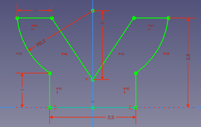

Beitrag von juh » 29 Sep 2021, 16:50
MasterOfGizmo hat geschrieben: ↑
29 Sep 2021, 16:40
Ich glaube Holger meinte die Hilfslinie, aber das Maß brauchst Du nicht, die Skizze hat keine Freiheitsgrade mehr, d.h. deren Maß bestimmt sich über die anderen Maße, hätte sie ein eigenes Maß, wäre die Skizze überdefiniert oder wie das auf Deutsch heißt.
Im Übrigen geht die Skizze natürlich auch gut ohne Hilfslinien, die Basis ist hier am Ursprung verankert:
