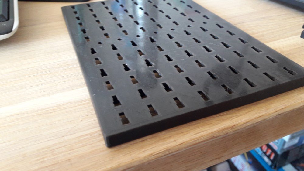

Meine erste Platte ist fertig. Ich kann nur sagen, Hut ab!
Man merkt echt deine Erfahrung beim Design von Fischertechnik-Teilen und 3D-Druck allgemein. Das Teil ist perfekt druckbar, sowohl die Achslöcher, als auch die Bausteinnuten passen perfekt.
Ich habe das auf einem Ultimaker3 mit Renkforce PLA gedruckt. Standardprofil "fast", 0,2mm layer, 20% infill, skirt statt brim. Druckbett Glas (beheizt) mit 3DLAC als Haftvermittler. Ich bin sehr zufrieden.

Danke, Robin, freut mich, dass sie für Dich funktioniert. Und mit Glasbett sieht sie dem Vorbild natürlich nochmal ein Stück ähnlicher!

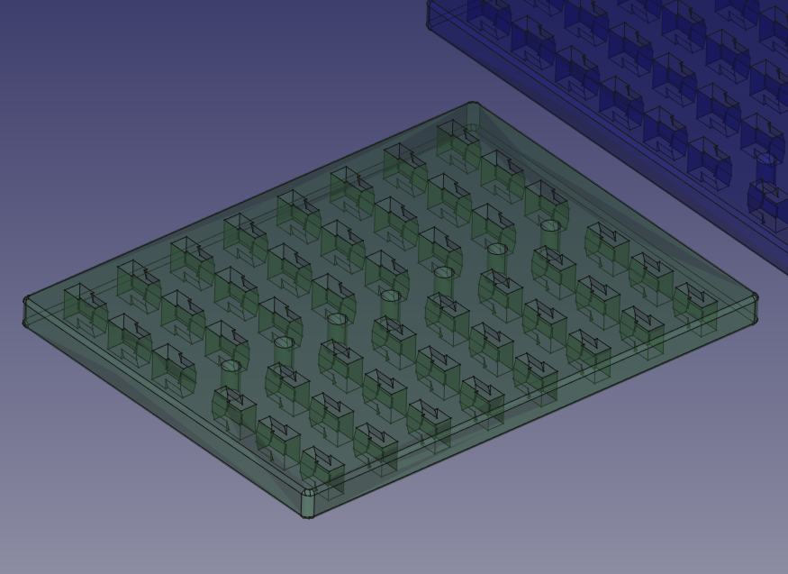

hat schon einmal jemand daran gedacht, die Nuten oben und unten zu machen.
Damit kann man die Platte problemlos als "Zwischendecke" nutzen.
Diese Anforderung hatte ich schon einmal. Man bekommt es auch so hin, aber wenn das Design doch jetzt schon einmal da ist, könnte man doch einfach eine Platte mit der Dicke im Rastermaß machen, die oben und unten die Nuten hat. Müsste man dann aber wahrscheinlich mit PVA als Stützmaterial drucken. Wird ein wenig langwierig, wenn man das PVA entfernt, sollte aber gehen.
Alternativ zwei Teile mit der Möglichkeit sie zusammen zu stecken.

Du meinst also auch von unten anbaubar und z.b. 7,5 mm hoch? Ich hatte den Bedarf bisher nicht, aber interessant.
Warum aber Stützmaterial? Das ließe sich auch ohne problemlos drucken, wenn ich die Idee richtig verstehe.

genau! Ich denke 5mm würden schon reichen, dann berühren sich die Nocken noch nicht und sie würden sich nicht gegenseitig stören.
Ich denke es könnte problematisch sein, die oberen Nuten sauber zu drucken.
Aber vielleicht ist die Schräge auch direkt druckbar. Dann müsste man jede Nut quasi ganz durchführen und oben und unten halt die Fase zum einrasten anflanschen.
Ich hoffe ich habe mich einigermaßen verständlich ausgedrückt.

lege doch im slicer mal zwei Platten aufeinander, die untere mit der Oberseite nach unten, die obere mit der Oberseite nach oben.
Eventuell die obere Platte so weit wie möglich absenken, und dann ist das schon fertig. Der slicer macht ein Bauteil draus...
Einen Versuch wäre es wert...

Das mit dem Slicer könnte klappen, aber den Infill hat man dann nicht unter Kontrolle, etwas heikel.
Ich habe das mal in beiden Größen umgesetzt, 5 mm reichen aber nicht, nicht umsonst sind die alten Grundplatten 5,5 mm, ich bin auf 7,5 mm gegangen.
Ist mit hochgeladen, ich komme aber die nächste Zeit eher nicht zum Drucken. Falls es jemand druckt, wäre ein Foto oder make nett.
https://www.thingiverse.com/thing:4226554
