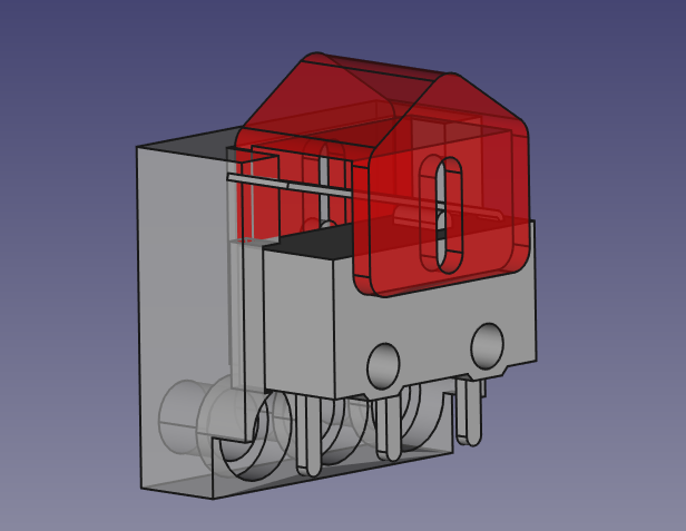

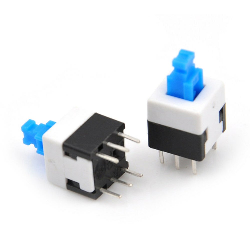

Mir hat schon immer ein simpler kleiner An-/Aus-Schalter im Programm gefehlt. Der klassische Polwendeschalter ist dafür ein wenig überdimeinsionert und der neue schwergängig und nicht gut zu bedienen. Mehr zum Ausprobieren hatte ich mal ein paar von diesen no-name Schaltern bei ebay mitbestellt, vermutlich sind das K8-8081D-L1 von HRO.
Wie sich zeigte, lassen die sich wunderbar wie schon das Piher Poti mit minimalen Modifikationen in ein Gehäuse einpassen, zum Einsatz kommt wieder die Printbuchsen-Technik.
Wahlweise kann man den Schalter mit zwei getrennten Aus-An-Funktionen (Vorder- und Rückseite) oder als Polwendeschalter umsetzen. Beim Aus-An-Schalter ist aufgrund der internen Verschaltung des Schalters die aktive Position (gedrückt) leider die Aus-Position, das Feeling ist daher weniger "Gas geben" als "Bremse lösen", das finde ich aber Verschmerzbar. Die Polwende-Variante braucht minimalen Lötkolbeneinsatz und ist ebenfalls aufgrund der internen Verschaltung etwas exotisch belegt: je zwei diagonal gegenüberliegende Buchsen bilden Ein-/bzw. Ausgang.

Wenn Ihr Euch wirklich an einen Nachbau macht, vorab noch eine kleine Warnung: Mechanisch ist die Printbuchsen-Lösung hier etwas frickliger, da die Pins der Schalter weniger stabil als eine normale Stiftleiste sind. Man muss relativ sachte und vorsichtig vorgehen, um sie in die richtige Position zu bringen und sie besonders am Anfang vorsichtig in Betrieb nehmen, um keinen der Pins zurück ins Gehäuse zu stauchen. Falls man Kleber braucht muss man aufpassen, dass man die Pins nicht unbeabsichtigt isoliert.
Wenn du den Schalter zu einem Polwender umbaust, sollte er dann eigentlich auch als An-Aus-Schalter genutzt werden können, oder nicht?
Gruss
Thomas
juh
Beiträge: 1155
Re: Kleiner off-on und Polwendeschalter (3D-Druck)
Beitrag von juh » 26 Okt 2019, 11:24
Ja, natürlich, Du hast völlig recht. Dann hat man sogar die Option: Zwei Buchsen nebeneinander = Aus-An-Schalter, Zwei Buchsen gegenüberliegend = An-Aus-Schalter. Im Prinzip braucht man die einfache Variante nur wenn man zwei unabhängige Stromkreise gleichzeitig schalten will, was in der Praxis selten vorkommen dürfte.
