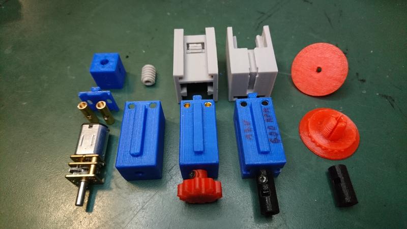

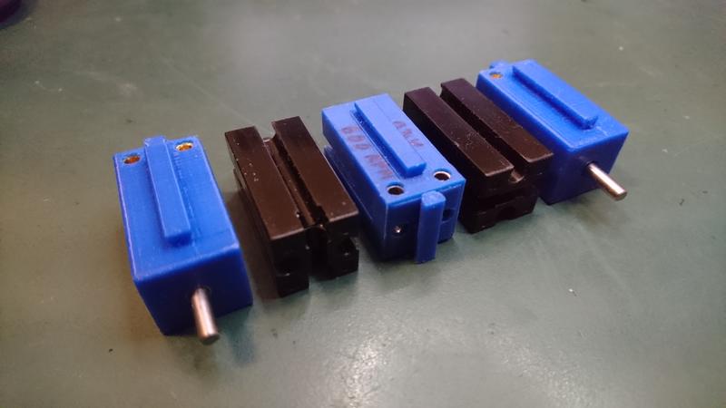

Hallo,
die allererste Version des Mini-Motors hatte bekanntlich noch genau die Größe eines 30er Bausteins, war allerdings entsprechend schwachbrüstig und wurde durch die breitere (heute noch breitere) Version ersetzt. Fand ich immer schade, da nur die Urfassung im 15er Raster blieb. Daraus entstand die Idee eines leistungsfähigeren Eigenbaus.
Bei ebay gibt es die größen- und leistungsmäßig passenden N20 Getriebemotoren für ein paar Euro von 30 bis 600 RPM. Vor meinen 3D-Druck-Zeiten war das ein erster Prototyp auf Basis eines V-Steins und Polymorph:
Inzwischen konnte ich die Idee per 3D-Druck verfeinern und auch das Problem der 3mm-Welle durch verschiedene Adapter lösen. Sogar ein Hubgetriebe ist möglich, wenn auch nicht besonders haltbar, zumindest im PLA-Druck.

Das Hubgetriebe ist ein echter Drucker-Test, Wenn ein Drucker das Ding funktionierend ausgibt, dann kann er tatsächlich nicht ganz schlecht sein. Gehäuse und Zahnrad sind ein Objekt und werden gemeinsam gedruckt. Dann werden die Stützstrukturen vorsichtig entfernt und ein frei drehendes Zahnrad bleibt übrig. Hab' ich vorher noch nie gemacht und ich bin überrascht, wie gut das Ergebnis funktioniert.
Aber wenn im Motor eh Messinghülsen verbaut werden, dann könnte ein zweiteiliges Design mit quer durchzusteckender Messingachse und vielleicht sogar Messinghülse im Zahlrad ggf. eine etwas dauerhaftere und vor allem spielfrei zentrierte Lösung sein. Bin mal gespannt, wie lange meines hält, wenn der Motor mal da ist.

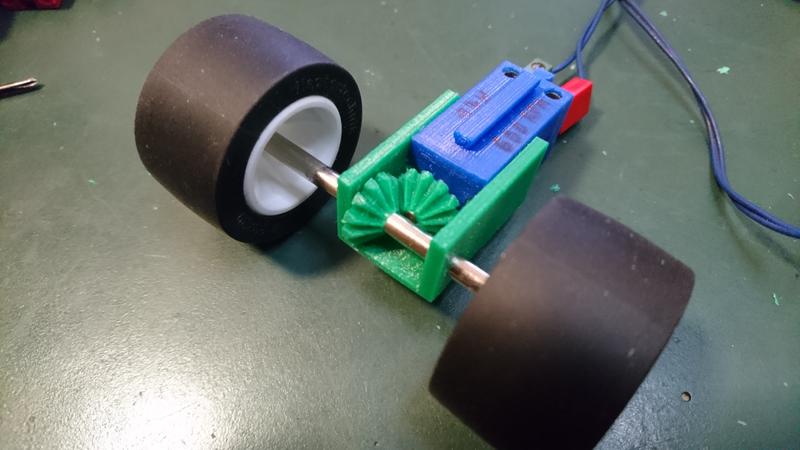

Vielen Dank für das nette Angebot, Zungara, aber das Hubgetriebe war eher eine Spielerei, für den echten Einsatz hatte ich das eigentlich gar nicht eingeplant.Zungara hat geschrieben:Soll ich dir das mal als SLS-Druck zu Verfügung stellen? Das wäre dann mit PA 12.
Was mir übrigens noch abgeht ist eine zum Getriebehalter 50 mini analoge Lösung, um z.B. kleine Fahrzeuge zu realisieren. Könnte sein, dass ich da noch was nachliefere, wobei mir die ganz zündende Idee zu einer haltbaren Lösung (ohne Schnecke) noch fehlt.

Ok, ich verstehe. Problem ist hier, dass die 3mm Welle kaum Platz lässt für eine halbwegs schlanke Lösung, die Achse käme dann außerhalb des 15x15mm Querschnitts des Motors zu liegen. Außerdem wäre mir eine reine Drucklösung am liebsten... Ich denke daher gerade eher in Richtung Winkelgetriebe, ich sitze gerade an den ersten Tests:MasterOfGizmo hat geschrieben:Gweindestangen sind quasi meterlange Schrauben bzw. Schnecken. Wenn man die auf Länge sägt und ein passendes Loch rein bohrt hat man eine Antriebsschnecke. Aber das Gewinde muss halt zum Zahnrad passen.
Robust genug wirkt das, wahrscheinlich ginge es auch noch etwas kleiner so in Richtung der Kegelzahnräder der Rastachsen. Dann würde auch das Gehäuse nicht zu klobig und hätte etwa die Maße meines Hubgetriebes. Die Achse wäre dann in Material und Länge frei wählbar und könnte ebenso wie das Kegelzahnrad der Welle per Madenschraube fixiert werden.

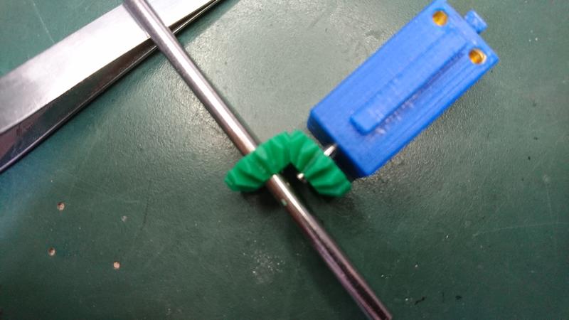

Ich habe gerade die Lösung mit den Kegelzahnrädern mal durchgespielt. Das läuft zwar und wirkt ausreichend dauerhaft, gefällt mir aber nicht wirklich.
Ziemlich klobig und kein Platz zur Fixierung des Kegelzahnrads auf der Achse, denn ohne dreht die natürlich durch. Natürlich könnte ich die Achse noch weiter nach Außen verlegen, aber dann wird es noch klobiger. Mal sehen, aber momentan scheint mir die ebay Lösung am aussichtsreichsten.
lgj

ich habe gerade ein Update auf thingiverse hochgeladen. Das Update verwendet jetzt statt runder Messingstangen solche mit quadratischem Profil, wie schon bei meinem 12V Kompressor. Außerdem war noch ein Fehler im alten Gehäuse mit Nuten, die zu kurz geraten waren, um z.B. zwei BS15 nebeneinander aufzuschieben.
lgj
