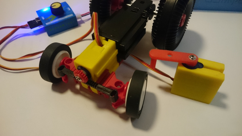

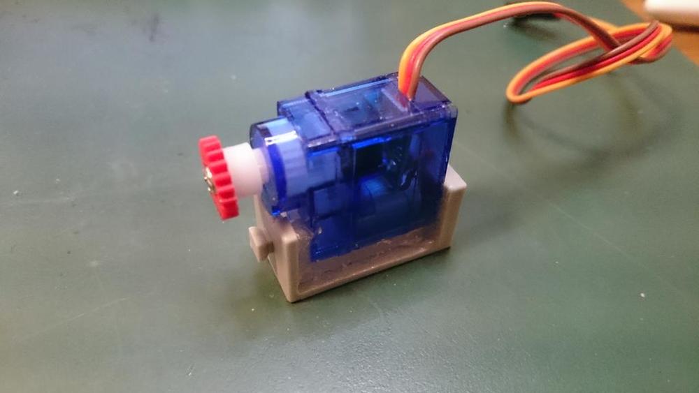

Hallo,
ich habe gerade auf thingiverse mein ältestes und bisher umfangreichstes Projekt veröffentlicht, ein ft Mini-Servo System.
https://www.thingiverse.com/thing:2807112
Angefangen hat es mit dem Wunsch nach einem kompakten Servo, v.a. für die Steuerung kleiner Fahrzeugmodelle. Er sollte daher im 15er-Rastermaß direkt verbaubar sein, also ohne eigene Befestigungslösungen wie z.B. diese
viewtopic.php?start=20&t=4548#p33725
https://www.ftcommunity.de/categories.php?cat_id=1211
auskommen. Angesichts dieser Anforderungen haben sich die verbreiteten TowerPro SG90 Servos (und Varianten gleicher Bauform bzw. deren billige China-Klone) angeboten. Ein erster Prototyp mit Statikträger, Heißkleber und einer Riegelscheibe war vielversprechend, die Servoachse kommt hier exakt in der Mitte des 15er Rasters zu liegen (das Foto ist unvollständig, eigentlich gab es noch einen komplementären Statikträger, so dass es einen 15x30x30 Block gebildet hat, davon habe ich leider kein Foto mehr).
Der 3D-Drucker und FreeCAD haben es mir dann ermöglicht, die Idee richtig umzusetzen und die kompakte Lenkung zu realisieren:
Um auch andere Projekte zu ermöglichen, habe ich zusätzlich Lenkhebel und ein paar Adapter für die gängigen Bauteilgruppen (Bausteine, Statikstreben, Rastachsen, Zahnrad Z10, Flachnabenzange) konstruiert.

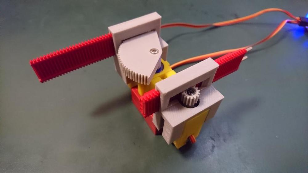

Danach ist ein wenig der Gaul mit mir durchgegangen, weil mir laufend neue Ideen für weitere Anwendungen gekommen sind. Ich glaube zuerst fertig war der Zahnstangenvortrieb, wahlweise mit 8mm oder 40mm Hub:
Das Pneumatikquetschventil (angeregt durch https://www.ftcommunity.de/details.php?image_id=38541 und https://www.ftcommunity.de/details.php?image_id=36073) mit Exzenterscheibe war eher ein Test und ist funktional, schließt aber nicht vollständig luftdicht. Da will ich später nochmal ran.
Für einen Roboterarm entstand dann noch dieser Adapter mit print-in-place Befestigung auf der Gegenseite. Leider sind die kleinen Servos im Normalfall leider zu schwach, um Arme mit mehr als zwei oder maximal drei Gelenken zu realisieren:

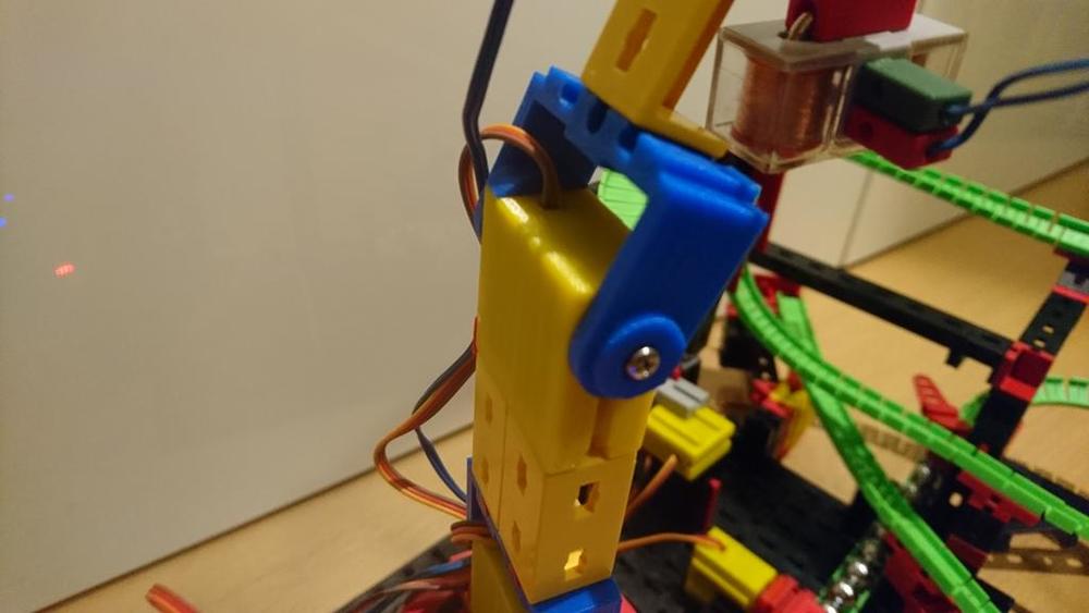

Schließlich sollte auch eine Greifzange nicht fehlen, hier ohne die eigentlichen Greifer:
Dieses Video zeigt die meisten der Bauteile in Aktion:
https://www.youtube.com/watch?v=ZpICI-pzrmg
Ein oder zwei Ideen für weitere Erweiterungen habe ich noch, ich freue mich aber auch über Anregungen oder Verbesserungsvorschläge.
lgj

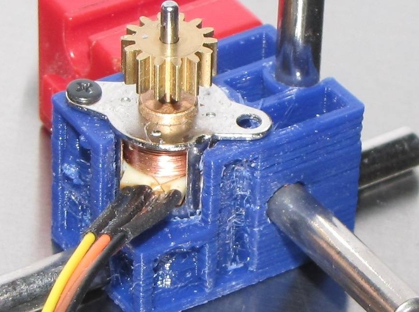

Harald hat geschrieben:Pollin hat immer wieder mal so kleine Schrittmotörchen mit 10 mm Durchmesser und 12 mm Höhe anzubieten.
Oh ja, so welche habe ich auch mal in China mitbestellt, die Idee war dabei ein selbstfahrendes Hubgetriebe...
Dein Bild erinnert mich an meinen Mikro-Mot, der kleinste ft-Motor ever, noch ohne 3D-Druck: Ein Vibrationsmotor aus einem alten Handy mit genau 4mm Durchmesser und 15mm Länge eingepasst in einen BS15 mit Bohrung. Hat sogar funktionert, leider war mit meinen Mitteln das Z11 nicht dauerhaft auf der Welle zu befestigen. Wenn ich am WE wieder zu Hause bin, reiche ich mal ein Bild nach.
lgj
