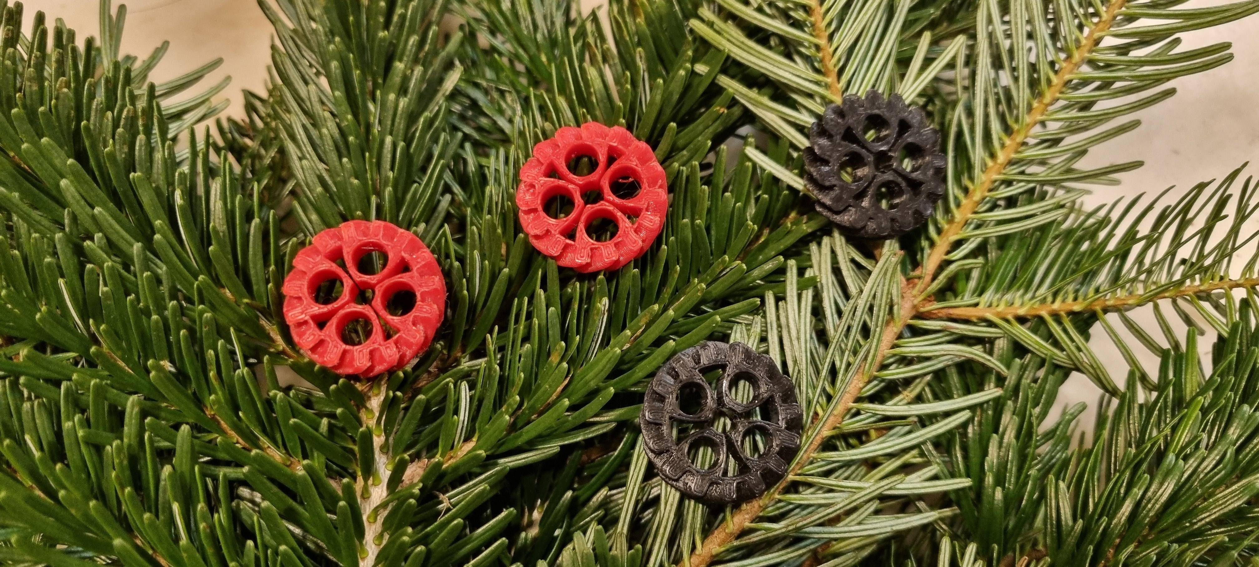

Na, wer kann erraten was dieses "Ornament" von Jan darstellt?

Eukalyptus-Frucht im Querschnitt?

Haarscharf vorbei, liebe Esther! ;)
Leider musste ich familiär bedingt das WE größtenteils im Krankenhaus verbringen und bin nicht wie geplant zum Dokumentieren gekommen. Aber die nach so reghafter Beteiligung mit Spannung erwartete Auflösung gebe ich schon mal:
Es handelt sich um Schraubenstirnräder (Hyperboloidräder) für eine windschiefe Kraftübertragung. Sie fielen mir als Notnagel ein als es hieß, dass es nicht genug Material für den Kalender gibt, weil sie eben fast wie Baumschmuck oder eben Eukalyptusfrüchte :mrgreen: aussehen.

Ich glaube zu wissen welche Funktion es hat, habe aber keine Ahnung, wie der deutsche Fachbegriff dafür lautet.
Ich würde sagen, zwei Stuck gegen einander formen eine Art von Mitnehmer/Rutschkupplung,
zowie beim Aufziehmechanismus einer Uhr.

Und ich war bei "irgendwie seltsame Fidget Spinner" angelangt. Aber vier Kugellager, und außermittig?
Beim genauen Hinschauen sieht man die Verzahnung am schwarzen Teil rechts oben deutlich.
Aber die Frage bleibt: wozu dieses seltsame Innenleben? Soll da die Lagerung elastisch gemacht werden? Sind das doch Samenkapseln, die eine KI da reingebastelt hat?

Da bin ich gespannt. Die Verzahnung habe ich ja erkannt, aber aus dem Innenleben konnte ich mir keinen Reim machen.

Wo finde ich ein bild mit die Lösung dieses Rätsels?
Ich meine, wie sieht es in einer Konstruktion aus?
(Ich kann mir dar kein Vorstellung von machen.)
