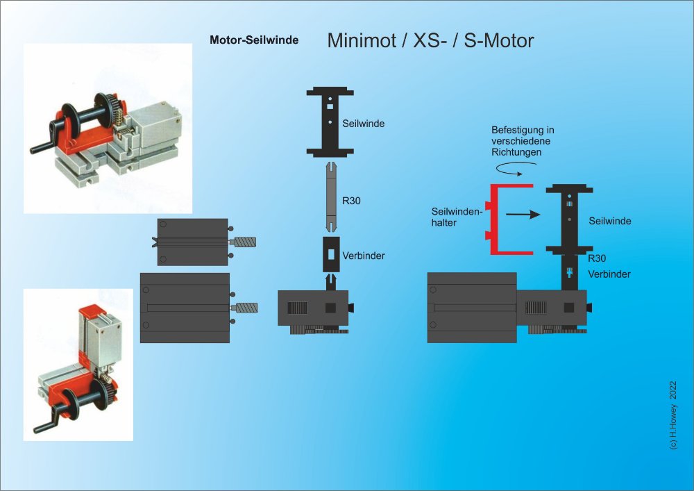

fishfriend
Beiträge: 2628
Re: S-Motor mit U-Getriebe für Seilwinde
Beitrag von fishfriend » 23 Jun 2022, 17:13
Hallo...
Oder so:
ft Bauteile Seilwinde 43.jpg (77.29 KiB) 8270 mal betrachtet
Wobei mir gerade auffällt, das der Vierkannt noch fehlt.
Mit freundlichen Grüßen
fishfriend

Hallo...
Es gibt noch mehr Anleitungen wo die Seiltrommel angesteuert wird. Ich hab mal einige andere von ft zusammengestellt.
ft Bauteile 43 Seilwinde M Motor.jpg (117.46 KiB) 8111 mal betrachtet
Interessanterweise immer im selben Gang vom Getriebe. Man könnte mal die anderen versuchen oder auch Powermot...
Zumindest vom Powermot hab gerade keine Abbildung mit Seilwinde im Gedächniss. Da muss ich noch mal schauen.
Unten rechts ich wieder der Mini-Motor. Bei den anderen Darstellungen war er verschiebbar angebracht gezeigt. Hier kann man es nur erahnen.
Oben rechts, bei der Containerbrücke, ist es halt "nur" ein Baustein 5 der das Geriebe höher befestigt.
fishfriend
Holger Howey
PS Man kann meinm Minimot auch statt der Achse 30 eine längere nehmen. Da wird halt nur der Abstand grösser.

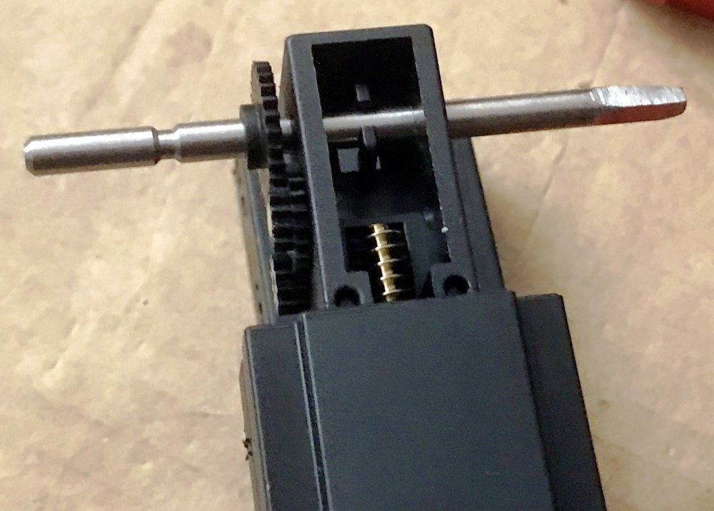

Beitrag von EdiB84 » 06 Jul 2022, 17:49
Hallo bin wieder zurück,
habe das mit der modifizierten Welle 66 (185849) probiert. Damit lässt sich auch die Seilwinde 45 sicher antreiben. Das Vierkant kann sicherlich noch professioneller herausgearbeitet werden.
Vierkant handgefeilt !!
FT-Achse 66_mod_.JPEG (95.34 KiB) 7860 mal betrachtet
mit S-Motor probiert
FT-SW-Getriebe_Achse 66_mod_.JPEG (130.16 KiB) 7860 mal betrachtet
Erstaunlich, dass ft eine solche Welle nicht im Programm hat.
EdiB84
Benutzeravatar
PHabermehl
Beiträge: 2640
Wohnort: Bad Hersfeld
Beitrag von PHabermehl » 06 Jul 2022, 18:05
EdiB84 hat geschrieben: ↑
06 Jul 2022, 17:49
Hallo bin wieder zurück...
Erstmal willkommen im Club der ft-Modder. Schöne Lösung, finde ich.
Dass ft die Welle nicht im Programm hat, finde ich hingegen hat nicht so erstaunlich.
Es gab zu jeder Zeit eine Antriebslösung für die jeweils aktuelle Seiltrommel.
Die alte geklemmte Trommel gibt auch jede Achse, "Deine" Trommel entweder mit M-Motor, Stufengetriebe und Vierkant oder Mini-Motor mit Winkel-Schneckengetriebe und die aktuelle Trommel dann mit Rastachsen.
Deine Version ist halt eine Sonderlösung, aber die geht doch auch :D

Benutzeravatar
fishfriend
Beiträge: 2628
Beitrag von fishfriend » 06 Jul 2022, 18:54
Hallo...
Mir fallen spontan noch weitere Möglichkeiten ein:
- Die ft-Achse mit dem Vierkannt, kann man auch mit dem Minimot antreiben.
Es gibt da zwei Antriebe :
-- Mit dem Minimot-Getriebe...
-- Wie oben mit der Umlenkung mit der Schnecke...
- Eine Achse in der Trommel verklemmen. Entweder mit einem Gummi oder Leinen. Das hätte den Vorteil das beim Ende die Trommel durchdreht. Nachteil ist aber dass bei hoher Laste die Last abstürzen kann.
Auch könnte man von der Kurbel her die Winde antreiben. Z.B. mit einer anderen Kurbel.
Aber, wie man auf den Bildern oben sehen kann, hatte ft das damals anders vorgesehen.
Ist halt vom Modell abhängig und von dem was man braucht.
Man könnte ja auch das M-Getriebe mit einem Minimot antreiben usw...
