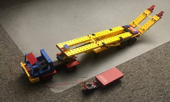

Hallo,
ich bin neu in diesem Forum. Meine Affinität zu ft besteht aber schon über einige Jahrzehnte. Mitte der 80-Jahre habe ich für meinen Sohn eine gute Grundausstattung gekauft, die jetzt wieder meinem Enkel zu Gute kommt. Ich selbst habe in meiner Kindheit mit MÄRKLIN-Metall gebaut, habe aber heute als Rentner auch sehr viel Spass am Bauen mit ft.
Vor wenign Tagen habe ich nun mit meinem Enkel (8 Jahre) das FUN-CLUBMODELL Nr. 2 - Autotransporter gebaut. Wir haben die motorisierte Varinate mit 9 V XS-Motor gewählt. Antrieb und Steuerung erfolgen über einen 9 V Akkublock (6x1,5V AA) und einer Tastersteuerung für Vor- und Rückwärtsfahrt. Die Zugmaschine alleine lässt sich recht gut bewegen. Mit Auflieger gibt es aber leichte Probleme (fährt nur ruckhaft oder gar nicht).
Hat jemand vielleicht eine Idee, wie man das verbessern kann?

Tach auch!
Willkommen im fischertechnik-Forum! Das ist aber schön, wenn von Opa bis Enkel alle fischertechnikern :-)
Lässt sich der Anhänger denn leicht schieben oder merkt man da schon, dass es wo hakt oder klemmt? Vielleicht fluchten nicht alle Achsen sauber, oder Kunststoffachsen drehen sich nicht leicht (dann eine andere nehmen oder etwas abschleifen). Metallachsen könnte man leicht einfetten.
Es könnte aber auch sein, dass da einfach die Grenzen des XS-Motors erreicht werden. Dann hilft nur entweder Umbau auf einen stärkeren Motor (ein XM-Motor zieht das bestimmt leicht) oder Einbau eines Getriebes (damit erkauft man sich Kraft auf Kosten der Geschwindigkeit).
Für Unmengen an Tipps und Ideen für alles mögliche verweise ich auch mal zart auf sämtliche Hefte der ft:pedia (https://ftcommunity.de/ftpedia/)
Und wenn's Probleme gibt, weißt Du ja jetzt, wo Du fragen kannst :-)
Grüße und weiterhin viel Spaß und Erfolg,
Stefan

Hallo EdiB84,
ich vermute, es geht um dieses Modell:
https://ft-datenbank.de/ft-article/1313
Basierend auf der Master-Baukasten-Serie, wird die Motorisierung dort mit dem 9V-M-Motor und dem Stufengetriebe vorgeschlagen.
Ich vermute mal, dass Ihr auch genau diese Teile verbaut habt, genau kann man das auf dem Foto nicht erkennen.
Das Stufengetriebe kann ja mit verschiedenen Übersetzungen konfiguriert werden.
Ich verweise mal auf Seite 3 der Anleitung des Baukastens"Motor+Getriebe": https://ft-datenbank.de/binary/7553
Vielleicht müsst Ihr eine andere Übersetzung wählen, mehr Kraft zu Lasten der Geschwindigkeit.

Hallo PHabermehl,
ja, es ist dieses Modell. Einen M-Motor habe ich gerade nicht zur Verfügung. Wie beschrieben - ist ein XS-Motor mit Getriebe Ü 240:1 eingebaut.
Könnte man einen Power-Motor oder Traktormotor verwenden?

Hallo...
-Evntuell Accus laden /neue Batterien nehmen
-M-Motor bei ffm/ebaykleinanzeigen (denk dran, den richtigen zu nehmen. Es muss der schwarze Motor sein, mit schwarzem Getriebe, sonst -kann- die Achse falsch sitzen)
Man kann auch die anderen Motoren nehmen, die haben aber den Antrieb um 90° versetzt. Meist neheme ich für so etwas dann das Differenzial.

Hallo,
Holger hat das schon sehr gut gesagt. Theoretisch kann man jeden beliebigen Motor nehmen, es erfordert halt entsprechend mehr oder weniger Modifikationen am Modell.
Power- und Traktormotor lassen sich am einfachsten mit dem Differential adaptieren, da kann man z.B. mal einen Blick in die Anleitung des PowerMotor Sets werfen: https://ft-datenbank.de/binary/7006 - siehe letzte Seite.
Leider ist der alte M-Motor, ebenso wie das Getriebe, nicht ganz einfach aufzutreiben, fischerfriendsman hat Bestand "0" im Shop.
Der XS ist auf jeden Fall überfordert mit dem Modell, da himmelt man den Motor recht fix...

Hallo Freunde,
hatte jetzt mal Zeit und den Vorschlag mit dem "M"-Motor aufgegriffen und das Motorset besorgt. Leider konnte ich da kein Getriebe anbauen. Habe nach gewissem Umbau das Differential verwendet. Das Fahrzeug fährt jetzt einwandfei mit gleichbleibender Geschwindigkeit vor- und rückwärts.
Nun denke ich noch über eine Verbesserung der Lenkbarkeit nach. Möchte die handgeführte Lenkung automatisieren. Mit welchen Bauteilen gelingt das am Besten?
