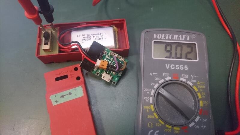

Ohne 3D-Druck und wenn man vor LiPos keine Angst hat, kann man diese PCBs gut in eine 9V-Batteriegehäuse unterbringen: https://www.ebay.de/itm/USB-Lithium-Li- ... 2523477976
Das Board kombiniert Lade- und Schutzelektronik mit einem Step-up Converter, den man auf 9V (oder sonst was) einstellen kann, man bekommt also einen per Micro-USB aufladbaren 9V Akku, der allerdings nur bis 1A belastbar ist, bei Überlast sperrt die Schutzschaltung und man muss den Akku trennen oder per USB einen Ladezyklus anstoßen. Ein Akku passender Größe und aus vertrauenswürdiger Quelle, den ich auch hier verwende, ist der hier:
https://www.ebay.de/itm/Li-Ion-LiPo-Lit ... 5150502750
Zusammen sieht das dann so aus:
Das dürfte vom Aufbau her ziemlich genau dem entsprechen, was in diesen 9V-Blocks steckt, nur dass man dann auch weiß, was drin ist. Ich muss aber dazu sagen, dass ich diesen Aufbau noch nicht im echten Praxistest hatte, diesen Boards wird oft nachgesagt, dass sie im Ruhezustand den Akku leer machen, ggf. muss man den also bei längerer Nichtbenutzung trennen, was sich auf Kosten der Umpolungsfunktion sogar auch per ft-Gehäuse-Schalter machen ließe.

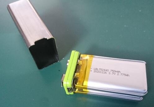

ich hatte probeweise auch mal das Exemplar aus dem Youtube-Video vom Hersteller ZNTER bestellt, das vor ein paar Tagen kam, und muss sagen, ich bin bekehrt was meine anfängliche Skepsis angeht. Das Design wurde verändert, und sieht jetzt noch aufgeräumter aus:
Verbaut sind wie man sieht statt 2x500mAh in diesem Modell zwei 750mAh Akkus, macht satte 1500mAh bei 3,7V, also 5,55Wh. Vom Hersteller angegeben für 9V werden recht konservative 400mAh bzw. 3,6Wh.
Meine eigene Messung fallen ein Stück weit besser aus: 486mAh bei ca. 8,7 V, entspricht etwa 4,23Wh. Zum Vergleich, meine selbstgemachte Lösung von oben schafft 379mAh, das entspricht ziemlich genau dem Unterschied in der Akkukapazität von 1150mAh zu 1500mAh. D.h. die Effizienz ist die gleiche, aber bei größerer Grundkapazität.
Unter Last (im Test 0,5A) bringt es keine 9V, aber über die Zeit bis kurz vor Schluss stabile 8,6 - 8,7V. Höherer Lasten und Langzeiteinsatz sind noch nicht getestet und inwieweit man den Prüfsiegeln glauben darf, lassen wir mal außen vor, aber für den Moment bin ich durchaus angetan.
vg
Jan
