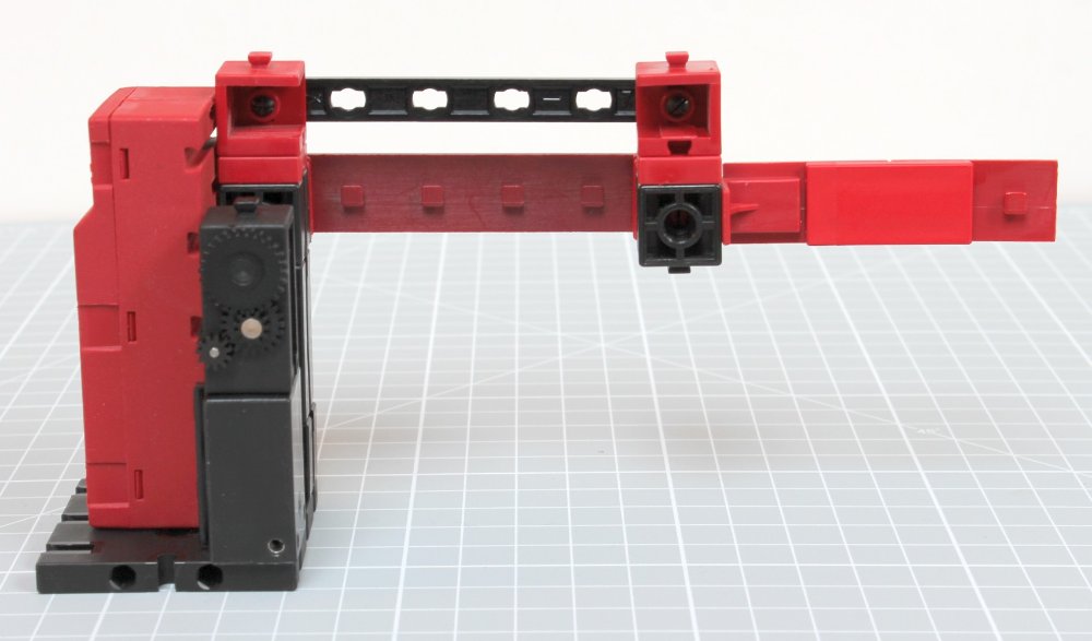

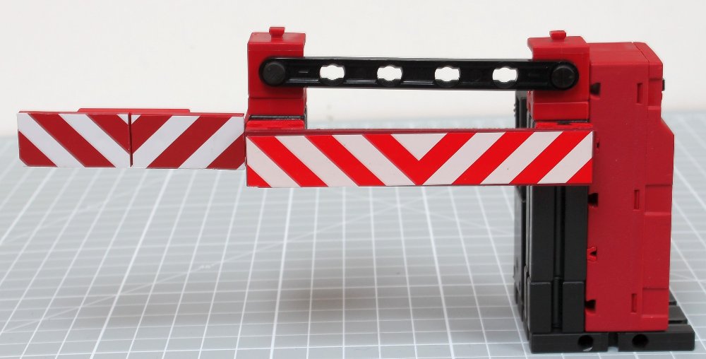

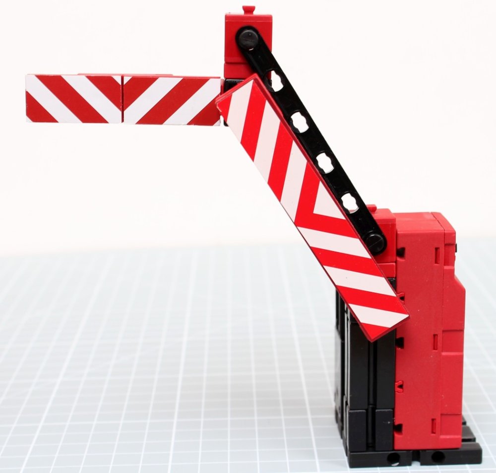

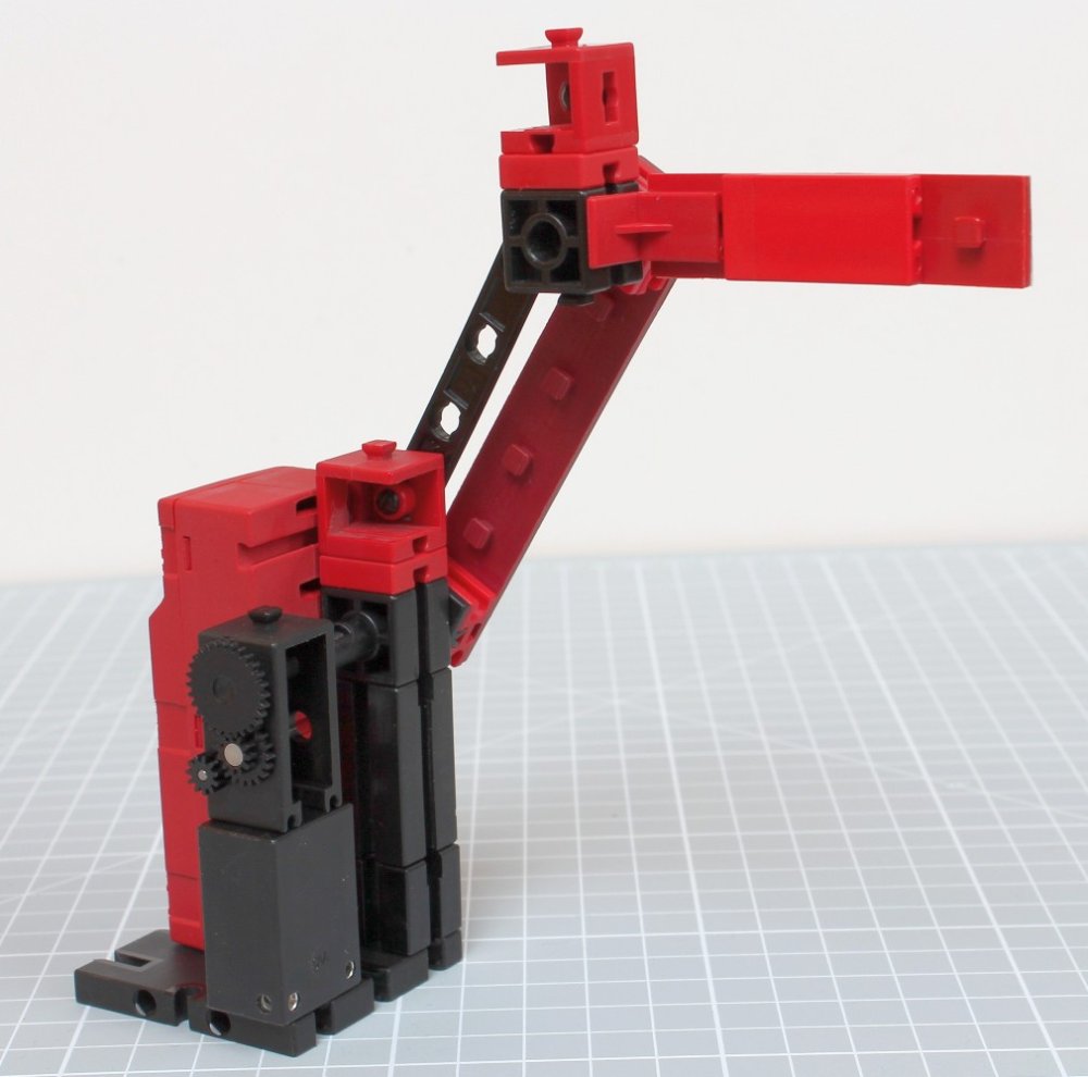

Re: Schranke mit Knickarm?
Verfasst: 02 Jan 2021, 21:23
von Dirk Fox
Liebe Esther,
der "Stachel" Deiner Idee saß zu tief im Fleisch... ich konnte nicht anders.
Hier ist eine mögliche Version - mit Strebe statt Zugseil.
Schranke mit Knickarm (geschlossen)
Klappschranke (geschlossen).jpg (81.74 KiB) 21781 mal betrachtet
Schranke mit Knickarm (offen)
Klappschranke (geöffnet).jpg (86.58 KiB) 21781 mal betrachtet
Schranke mit Knickarm (geschossen, von hinten)
Klappschranke (geschlossen) von hinten.jpg (78.45 KiB) 21781 mal betrachtet
Schranke mit Knickarm (offen, von hinten)
Klappschranke (geöffnet) von hinten.jpg (94.29 KiB) 21781 mal betrachtet
Herzliche Grüße und ein tolles fischertechnik-Jahr,
Dirk
Verfasst: 04 Jan 2021, 16:46
von DirkW
Hallo Dirk,
tolles, kompaktes Modell und baulich gut umgesetzt.
Kann gut für den Kinderzimmerfuhrpark oder Technikunterricht gebrauchen. ;)
Grüße
Dirk
Verfasst: 04 Jan 2021, 19:25
von fishfriend
Hallo...
Tolles Modell !
Zu den Endlagen: Kufe und ein (zwei) Taster ?
Ich hätte da auch eine Anwendung für das Modell :-)
Mit freundlichen Grüßen
fishfriend
Holger Howey
Verfasst: 04 Jan 2021, 23:31
von Dirk Fox
Hallo Holger,
danke!
Der untere Endlagentaster geht wohl noch halbwegs elegant, aber der obere...
Natürlich kann man auch einen Encoder nehmen, aber das ist ein wenig wie mit Kanonen auf Spatzen schießen.
Besser: ein Poti drehen und den Widerstand als Endlage interpretieren. Oder rückseitig an die Achse senkrecht eine Metallstange montieren, die die Endlage durch Berührung einer weiteren Metallstange auslöst.
Oder hast Du bessere Ideen?
Beste Grüße,
Dirk

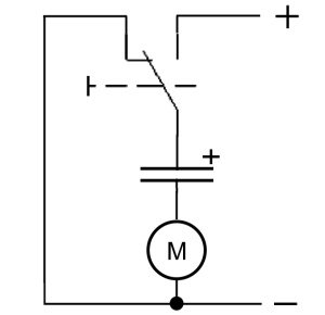

von Rudi
Hallo Leute,
geometers Vorschlag, den Motor bis in die Endlagen laufen zu lassen, ohne Endschalter, finde ich interessant. Der Motor soll schnell anlaufen und am Ende bei geringem Drehmoment festbremsen.
Das gelingt sehr einfach mit einem Kondensator:
Schrankensteuerung kl.jpg (6.47 KiB) 21435 mal betrachtet
Bei Betätigung des Tasters wird der Kondensator über den Motor geladen. Der Motor läuft schnell an und trudelt dann aus, wenn die Ladung vollständig ist.
Wird der Taster losgelassen, entlädt sich der Kondensator über den Motor, dieser dreht in der entgegengesetzten Richtung und trudelt wieder aus.
In beiden Schaltstellungen fließt nur der kurzzeitige Lade- bzw. Entladestrom.
Ich habe einen Elektrolytkondensotor mit einer Kapazität von 2,2 mF ausprobiert, das kommt schon ganz gut hin.
Viele Grüße,
