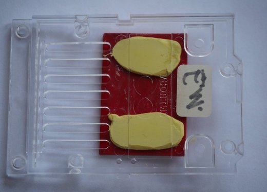

Hallo zusammen,
ganz herzlichen Dank für Eure Ideen. Ich werde bei der nächsten Expedition in einen Baumarkt (oder bei entsprechenden Angeboten beim Discounter) mich mal mit den verschiedenen Klebstoffen bevorraten.
Hier noch ein Bildchen mit meiner aktuellen Lösung für die Verbindung Plexiglas-Grundplatte zu Bauplatte.
Gruß
Esther
