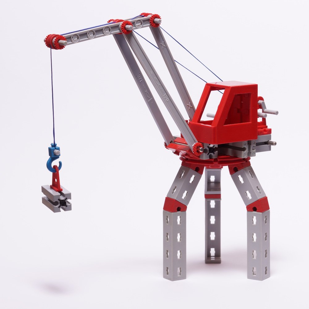

Hi zusammen,
ich hab mir von meiner Tochter mal einen großen Bogen weißen Fotokarton genommen und ein bisschen mit der Spiegelreflexkamera und Studioblitz gespielt.
Ich denke, das ist ganz okay so, was meint Ihr? Ich finde insbesondere den "minimalen" Schattenwurf ganz hübsch....

Angeber!
Ne im Ernst, sieht ziemlich gut aus, finde ich.

Hallo Peter,
eindeutig ein sehr gutes Foto, prima geeignet für die ft:pedia. Kannst du uns noch ein paar Einzelheiten deiner Aufnahmetechnik mitteilen?
Kleine Kritik: Ich sehe da einen leichten Rotstich im Grau der Statikteile.
Frage: Wieso kannst du ein 1000px breites Bild veröffentlichen, wo doch die Grenze bei 800px sein sollte. Hat sich da etwas verändert?

Hallo zusammen,
danke für die positiven Kommentare, der Weg scheint also zu stimmen.
Rudi, ich denke, 1000x1000px und max. 500kb sind die momentan noch gültigen Limits. Im Bilderpool waren es wohl mal 800px, aber diese Einschränkung existiert m.W.n. mit dem neuen Pool auch nicht mehr.
Der Rotstich ist mir jetzt auch aufgefallen, auch im Schatten... Komich, komich, muss noch mal auf Farbsättigung und Weißabgleich schauen.

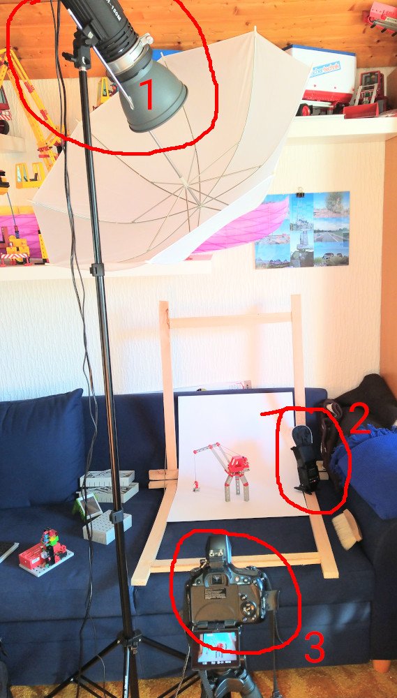

Zur Aufnahmetechnik: Ich habe einen einfachen Klappbock aus dem Baumarkt "modifiziert", indem ich die Fangbänder so angebracht habe, dass man ihn auf 90° aufklappen kann. Ein Standard-Fotokarton 50x70cm passt als Hohlkehl-Hintergrund prima hinein und kann ggf. mit Klammern fixiert werden.
Das Hauptlicht (1) kommt von schräg vorne oben aus einem Studioblitz mit Durchlichtschirm, als Sekundärlicht (2) habe ich meinen Aufsteckblitz als Slave verwendet, der den Hintergrund nochmal anblitzt, um die Schatten zu eliminieren.
Die Kamera (3) steht auf einem Stativ und wird mit Fernauslöser betätigt, um Verwackler zu vermeiden.
Als Objektiv empfiehlt sich grob eine Normalbrennweite (also für 35mm "Vollformat" ~35mm Brennweite, für meine Kamera mit Cropfaktor 1,5 habe ich ein 50mm Objektiv verwendet)
Schön Abblenden, ich habe f9 gewählt, um ausreichende Tiefenschärfe zu bekommen, Licht ist ja genug da, und damit muss das Objektiv auch nicht besonders lichtstark sein.
Hoffe, das hilft.

Hallo,
einen umgelegten und evtl. modifizierten "Tapezierbock" als "Foto-Basis-Winkel" finde ich eine gute Idee.

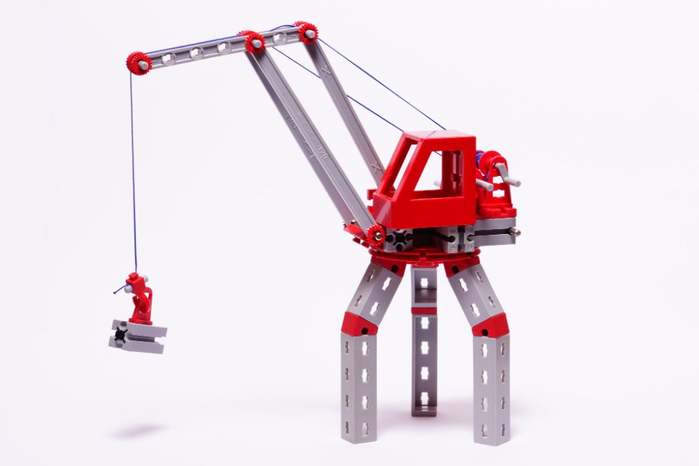

Ich gebe zu, dass die von Esther verlinkte Fotoecke ein wenig Schamgefühl bei mir aufkommen lässt angesichts meines Aufbaues......
Aber mit meinem Geraffel geht es ja auch:

Meine Knipse braucht die drei Ls, viel Licht, Luft und .... Liebe um halbwegs vernünftige Aufnahmen zu machen. Hat keinen Fernausläser und einen Zwei-Stufen-Auslöseknopf, einmal zum "Scharfstellen" und "Aulösen".
Bin u. a. auch am knobeln wie ich mit Fischertechnik das Ganze fernbedienbar mache, Fernsteuereungen habe ich ja einige.

Hallo Peter,
dein letztes Foto sieht wirklich sehr gut aus, mein Lob.
Da fühlt man sich in die 70iger zurückversetzt.

Hallo zusammen,
ich finde, dieses Modell sieht irgendwie moderner aus als die aus den 70ern. Ich weiß nur nicht, woran es liegt.
