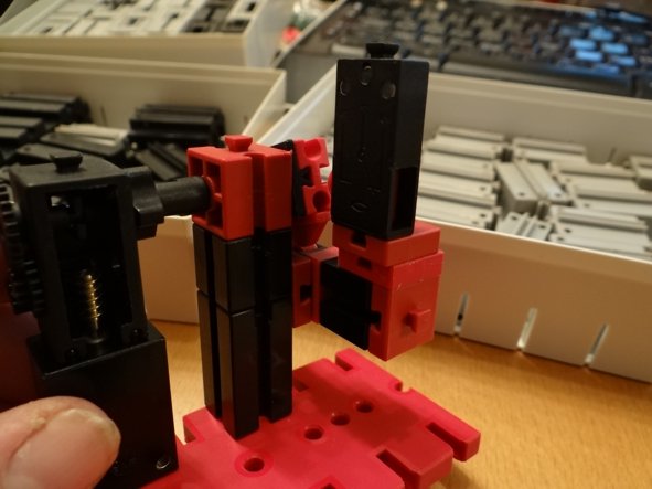

Ob Schranke oder Fahrwerk, einfahren bleibt einfahren. Die Idee mit dem Kondensator werde ich mir mal ansehen!
Zur Rutschkupplung schlage ich mal die Lösung mit einem Silikonschlauch vor. Der passt entweder stramm genug, oder kann mit einem Kabelbinder strammer gemacht werden.
https://ftcommunity.de/bilderpool/model ... -124/7134/
Gruß,
Harald
Gruß,
Harald

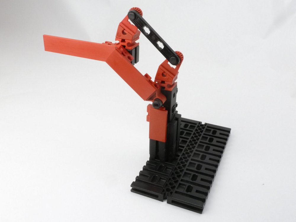

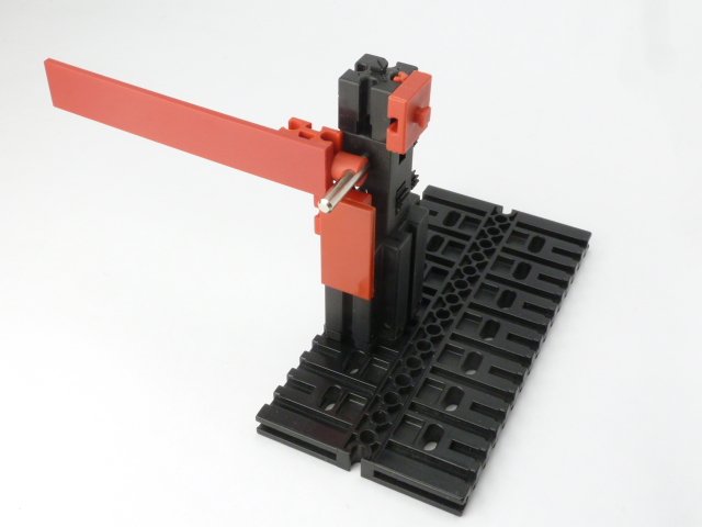

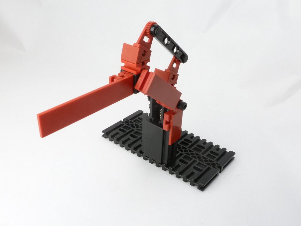

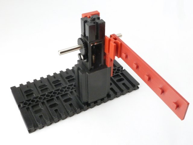

So würde ich eine Schranke ohne Knickarm bauen. Für den Knickarm rutscht die Klemmhülse zu leicht. Das leichte Rutschen ist ansonsten natürlich erwünscht. Dadurch kann der Motor einfach nur kurz eingeschaltet werden, um zu öffnen oder zu schließen. An den Anschlägen dreht die Achse dann durch. Auch H.A.R.R.Y.'s Fahrzeugschutz ist damit umgesetzt.

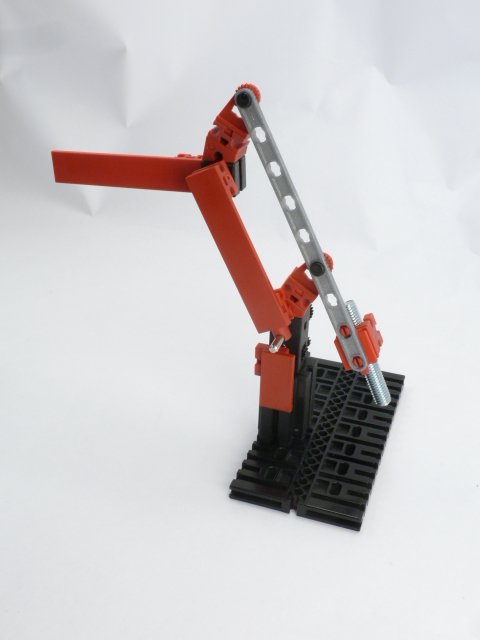

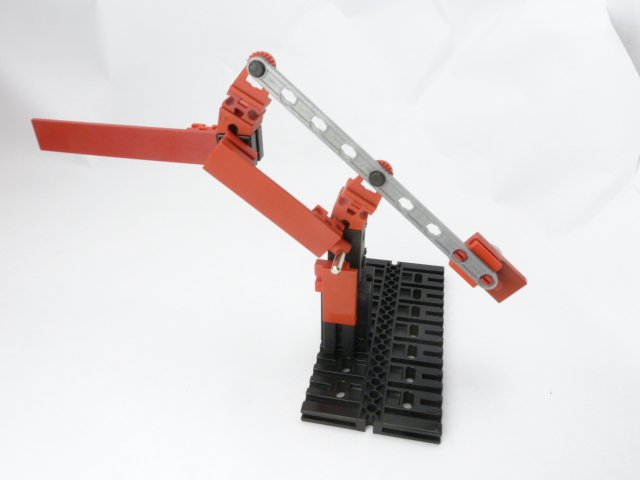

Hier eine Lösung mit Knickarm und Gegengewicht.
Re: Schranke mit Knickarm?

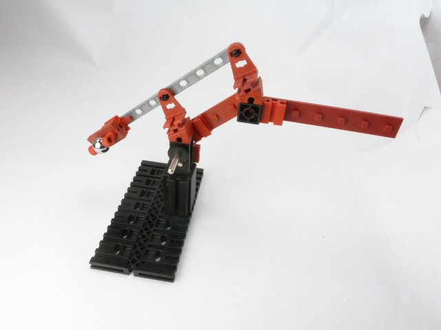

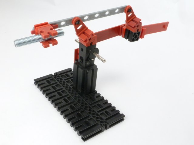

Und hier noch einmal mit zwei 5er-Platten und einem einfacheren Gegengewicht. Das Gegengewicht dient zugleich als Anschlag.

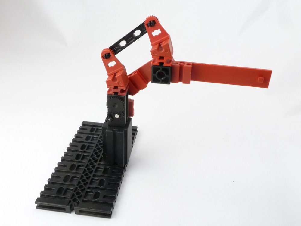

Anbei noch die vermutlich letzten Fotos von mir zu diesem Thema. Mit einer 3er Platte und einer 5er gefällt mir die Schranke am besten.

sehr schick alles, und voller cleverer Ideen - der mit dem BS7,5 zurückgesetzte zweite Schrankenteil von Thomas gefällt mir sehr, das macht die Schranke deutlich flacher als meine (und spart einen Distanzring). Auch Rüdigers Kondensatorlösung ist sehr schön. Hilft mir bei meinen Computing-Aufgaben leider nicht, denn da ist die Schranke Anschauungsmodell für elementare Programmieraufgaben - also brauche ich wohl doch Endlagentaster. Ich werde sie eher rückseitig irgendwo einbauen, damit sie die Schrankenästhetik möglichst wenig beeinträchtigen.

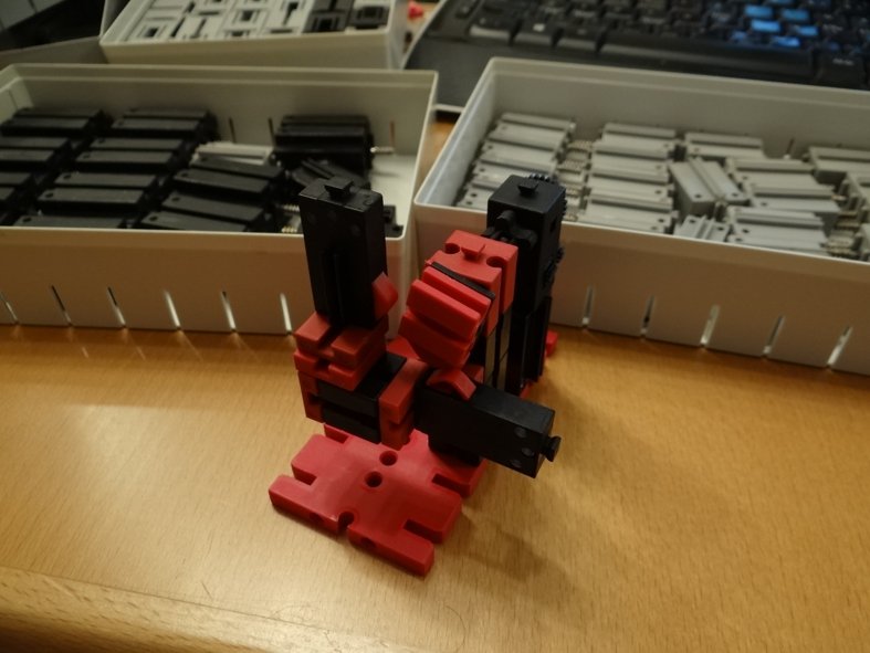

Hallo...
Hier mal die Endabschalter Die Kufe am 7,5er Baustein.
Die Schranke ist nur anders herum.
Abschaltung ist um 90° versetzt.
Am unteren Taster ist der 5er etwas reingeschoben.
Am oberen kann man den Taster oder den 5er verschieben.
Als Kupplung habe ich den Stern fürs Impulszählen genommen. Man könnte evtl auch darüber abschalten.
