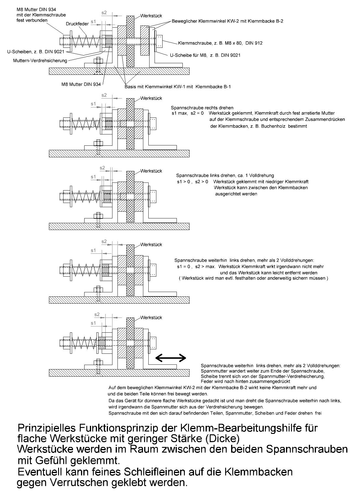

Arbeitshilfe für den wahren Modellbauer
Hallo,
anbei habe ich versucht die Funktionsweise der von mir gebauten Klemmvorrichtung zur Bearbeitung, meist Feilen oder
Schleifen flacher Werkstücke zu skizzieren. Konstruktiv und Materialmässig ist natürlich vieles noch möglich.
Mir ging es hauptsächlich darum das beim Lösen der Klemmvorrichtung in einem kleinen Bereich eine relativ schwache
Klemmkraft bestehen bleibt um das Werkstück auszurichten bzw. es nicht sofort herunterfällt.
Habe noch vor später die Spannschrauben DIN 912 gegen kleine Sterngriffe mit Schraubgewinde zzu ersetzen.
Dann hat man auch mehr Gefühl beim "Spannen".
Fotos kommen noch. Aktuell ist es auf der Loggia zu dunkel.
Hoffe..., es ist etwas verständlich "gemalt".
Nachtrag:
Habe die Datei neu korrigiert eingefügt. Fehler war..., die Gewindelänge der Spannschraube hatte sich auf
wundersame Weise verlängert. War allerdings mein Fehler.

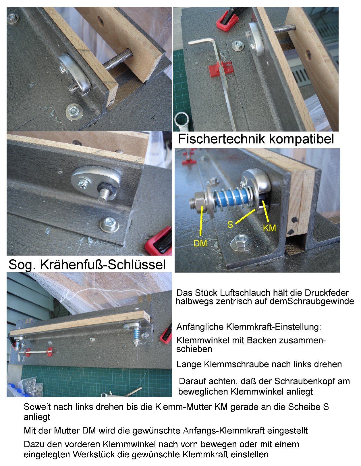

Re: Das ist ein wahrer Modellbauer
Hallo,
anbei die versprochenen Bilder mit etwas Text.
Das sichtbare Mosquitonetz über die Holzstühle..., nicht ohne Grund.
Wespen haben die Fugen bzw. Ecken der Natur-Holzstühle als "Brutstätte" auserkoren. Da man
diese Tierchenart nicht töten darf, es drohen hohe Geldstrafen bei uns, habe ich dieses Netz
darüber gelegt.

Die Klemm-Muttern, zu sehen in den speziellen Schraubenschlüsseln, sind bei mir dunklerer Natur.
Sind keine gewöhnlichen Edelstahl-Muttern oder Standard Muttern.
Diese eingebauten Muttern sind Güte 12,9. Muß man aber nicht unbedingt verwenden. Standard
Qualitäten 8.8 oder 10.x reichen auch aus.

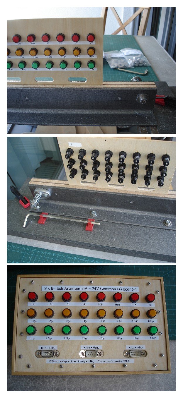

Hallo,
genutzt habe ich das og. Hilfsmittel für die Bearbeitung von Flachmaterial auch schon.
Habe eine passive Anzeigebox für z. B. Digitalsignal-Kontrollen gebaut.
3 Stück Reihen mit je 8 LED-Kontroll-Leuchten in den Ampel-Farben Rot, Gelb und Grün.
Spannungsbereiche 5V bis 24V. Spannungen AC und DC.
Eingänge sind Sub-D-Steckverbinder "Male" 9pol. Kontakte entsprechen den Leuchtennummern mit
den Suffixen "rt", "ge" und "gr". Jeweils gemeinsamer Kontakt ist PIN 9.
Da ich das Gerätchen universell verwenden möchte, für Fischertechnik baue ich noch einen kleinen
Adapter mit Sub-D-9pol. "female"-Kontakten und Zwergstecker Buchsen. Werde dafür aber kein
großes Holzgehäuse verwenden.
Na ja, mit der Holzbearbeitung tue ich mich noch ein bischen schwer. Ist halt viel weicher als Metall.

Nochmals den kleinen Hinweis bezüglich der Klemmkraft. Diese so gering wie möglich halten und evtl.
selbstklebendes feines Schmirelleinen, Schmirgelpapier, Glaspapier o. ä. auf die Backen kleben.
Müssen auch nicht unbedingt Holzbacken sein. Direkt auf die Klemmwinkel geklebt..., geht auch.
Hochwertiges Material lohnt sich für mich nicht, für mein "Restleben" reicht einfaches Material. Irgendwann
geht eh alles den Weg allen Irdischem. So lange ich kann macht mir das "Bauen" noch Spaß.
