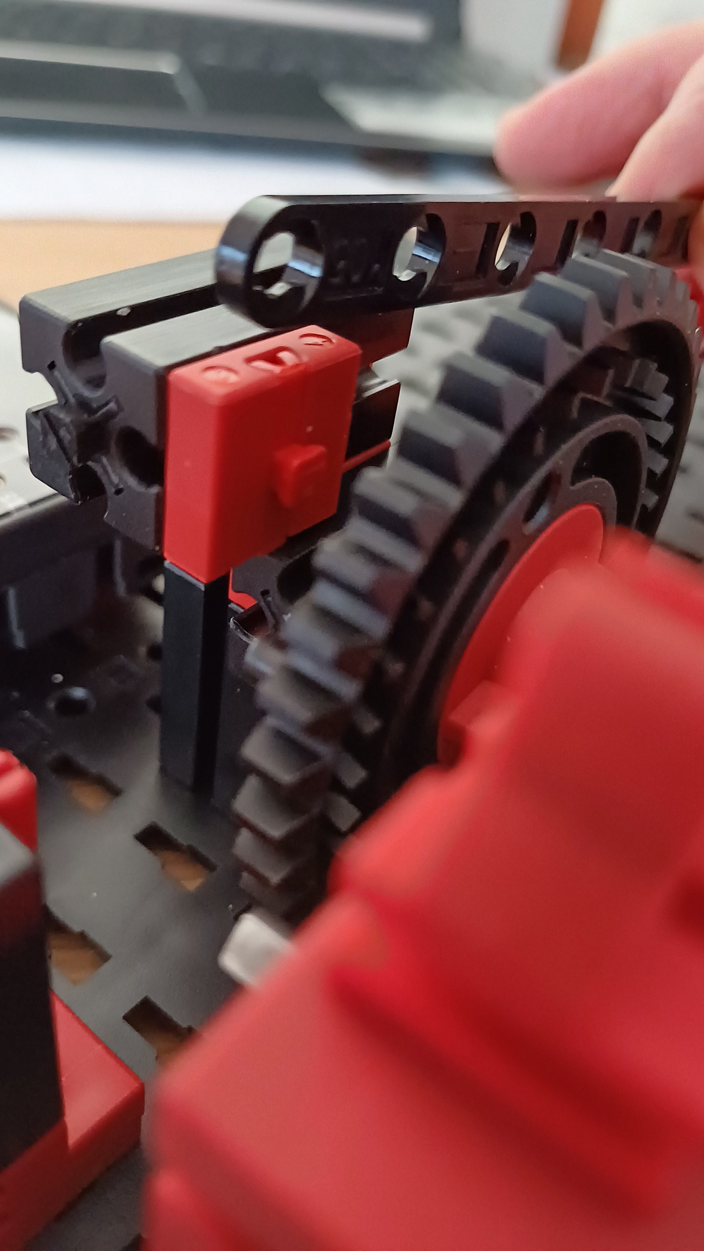

Re: Schranke mit Knickarm?
Liebe Mitglieder der Community!
Eine eindrucksvolle Diskussion zum Thema!
Da ist meine Frage wohl deutlich weniger komplex - es bleibt aber eine Frage ...
Es geht um Base Set das Modell „Knickschranke V1“ im Baukasten „Robotics TXT 4.0“. Zu meiner Schande will mir der Einbau der oberen Strebe der Baugruppe Nr. 15 nicht gelingen. Da der Einbau des unteren Endes der Strebe an der Halterung des Achslagers (großes Zahnrad) nicht genau dargestellt ist, habe ich nur eine Ahnung der Anordnung der Steine.
Meiner Ansicht nach soll der Zapfen (31 84) in das unterste Auge der Strebe (176 775) gedrückt werden, so daß dieser wie eine Halterung/Achse fungiert. Diese Anordnung will mir nicht gelingen, da m.E. der Zapfen zu groß für das Auge ist - auch „gefühlvoller“ Kraftaufwand bringt nichts. (Nach meinem Empfinden ist der Kunststoff der (schwarzen) Strebe deutlich härter und unflexibler als die damaligen grauen Streben aus Nylon (?).)
Hat jemand das Modell derzeit gebaut und zur Hand? Wenn ja, könntet Ihr mir ein Foto des unteren Endes der Strebe schicken?
Vielen Dank für die Nachsicht und Hilfe im Voraus!
Philipp
Philipp
Hallo Philipp,
kann es sein, dass da statt des Federnockens nicht eher das Strebenadapter das Teil der Wahl wäre…?
Grüßle
Der Kali
Grüßle
Der Kali
Hallo Kali!
Vielen Dank für den Hinweis!!
(Asche auf mein Haupt ... )
Viele Grüße
Philipp
Viele Grüße
Philipp
