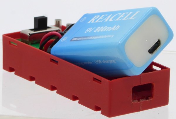

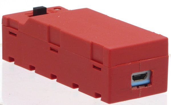

diese Verbesserung habe ich für mich auf folgende Weise gelöst:
PEACELL im Batteriekasten 1kl.jpg (26.43 KiB) 5125 mal betrachtet
PEACELL im Batteriekasten 2kl.jpg (19.03 KiB) 5125 mal betrachtet

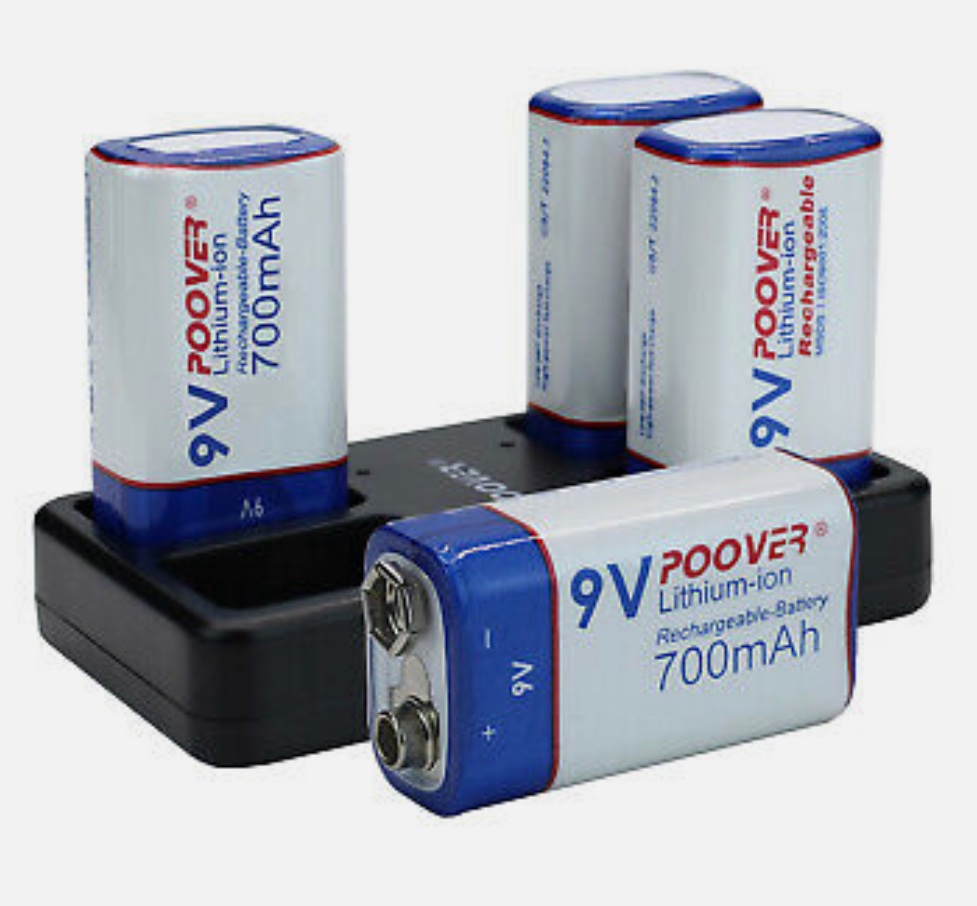

hast Du mal die „echte“ Kapazität der Reacell-Akkus gemessen? 800 mAh kommt mir sehr viel vor. Momentan nutze ich diese hier und bin sehr glücklich damit.

du hast Recht, die Kapazitätsangabe scheint geschönt zu sein. Bei Entladung an einem 50 Ohm Widerstand habe ich bei meinen beiden Akkus Kapazitäten von um bzw. etwas über 500 mAh gemessen. Das ist aber besser als bei meinem Ansmann NiMH Akku, der bei gleicher Belastung auf 235 mAh kommt.
Gerade das Herausnehmen der 9 V Akkus ist wegen der Druckknopfanschlüsse mühsam, das wollte ich gerne umgehen.
Die Entladespannung verläuft bei beiden Akkutypen recht flach, in der Mitte beim Lithium-Akku etwa 7,1 V und beim NiMh-Akku etwa 8,1 V.

Danke für die Infos. Die Poover 9V-Blocks haben tatsächlich ein bisschen mehr Kapazität, als aufgedruckt. Das sorgt für langen Spielspaß und ich habe endlich Verwendung gür die vielen Batteriegehäuse, welche ich in AGs sonst gar nicht verwendet hatte.
Über 500 mAh sind für einen per USB zu ladenden Lipo-Block auch sehr viel mehr, als ich bisher kannte. Das kann auch nochmal eine Alternative sein. Muss ich auf jeden Fall mal testen.
