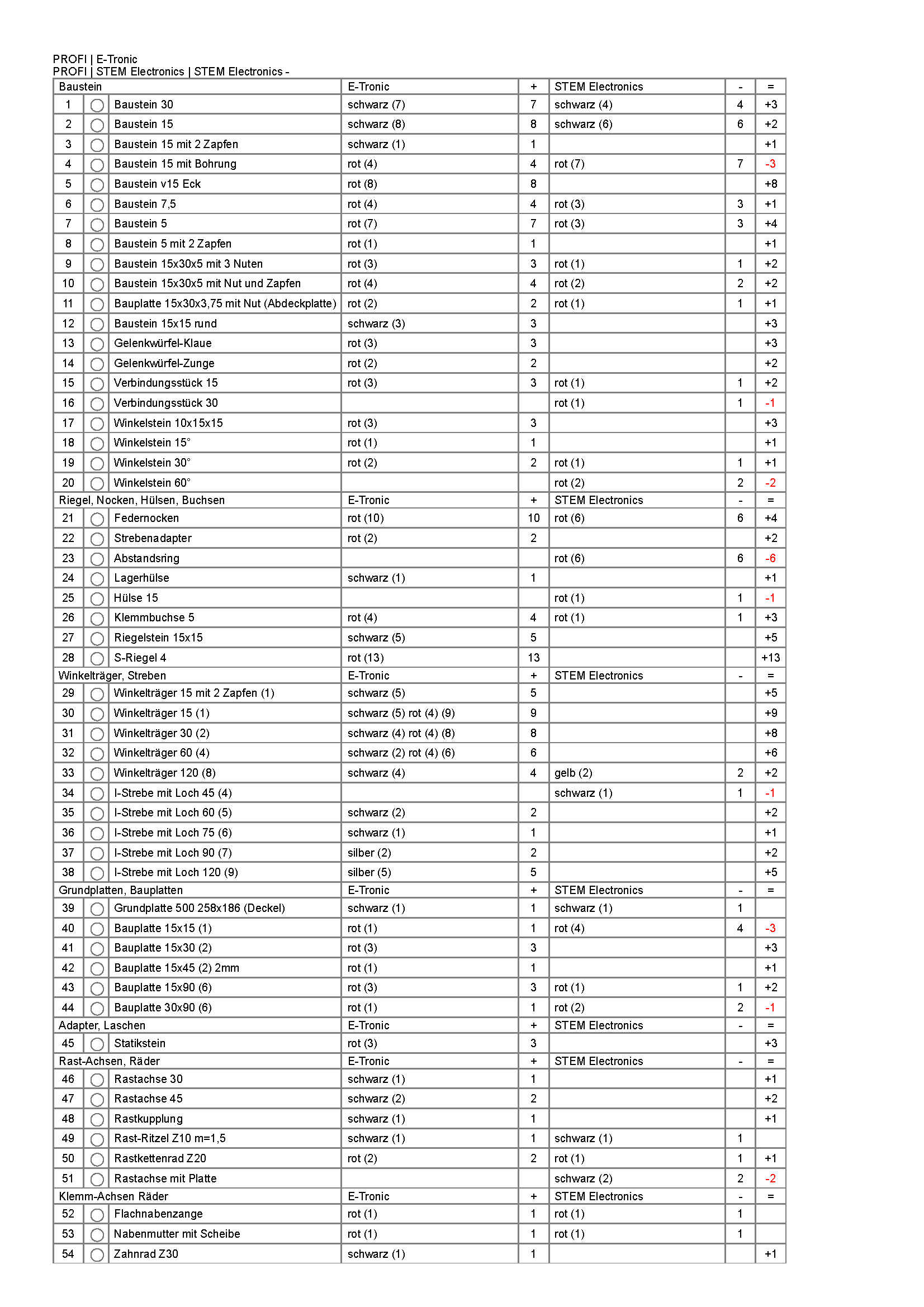

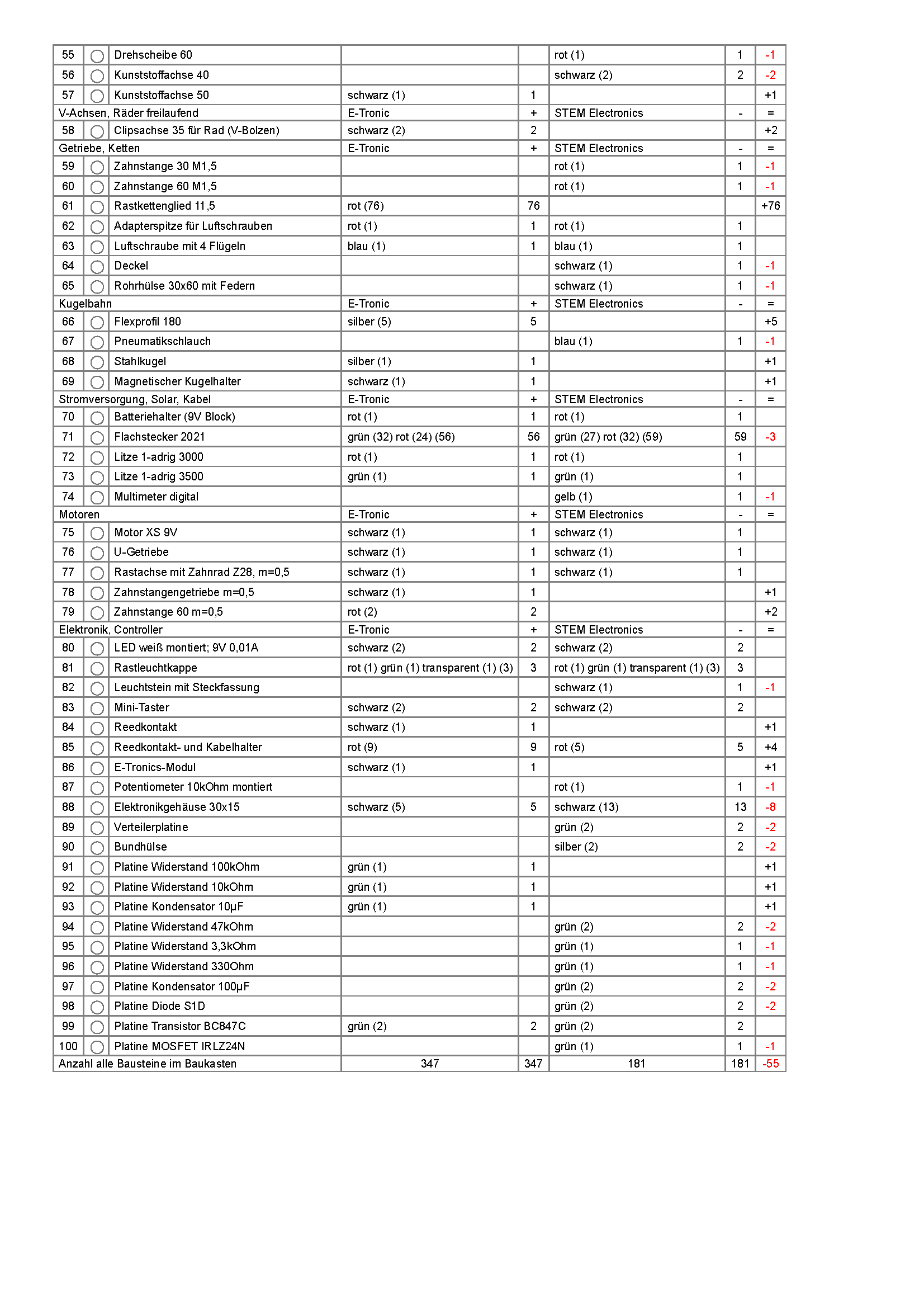

Meine Strategie ist, einen (Spielzeug) Baukasten zu nehmen, wenn er günstig angeboten wird und dann für andere Bauanleitungen fehlende Teile hinzu zu fügen. Wenn ich die nicht schon habe. Es gab schon identische Spielzeug und STEM Baukästen und die Education Verpackung hat dann 100 Euro gekostet. Und hier sind es immerhin aufeinanderfolgende Nummern.
https://www.fischerfriendsman.de/index. ... che&s=7198
Der Spielzeug Kasten hat 347 Teile und man kann richtig schöne Modelle bauen, die nicht an der Programmierung scheitern, weil das E-Tronic Modul das macht.
Der STEM Kasten hat 181 Teile und in der Bauanleitung sehe ich auf der Grundplatte nur Kabelsalat. Natürlich haben wir alten Männer das Wunschdenken, Kinder sollten das lernen was wir früher (schon nicht begriffen haben). Und analoge Elektronik ist im Spielzeug Kasten genug drin, um damit ein Kind anzuschrecken...
Und der TXT 4.0 Controller ist schon im Haus. Da kann man den Motor, Taster, LEDs anschließen und den Fahrstuhl oder die Kugelbahn programmieren. Sogar mit Touch Display. Aber was soll ich mit MOSFET und Widerständen und dem TXT 4.0 Controller anfangen?
Mit dem E-Tronic Modul kannst du einen Binärzähler und andere digitale Logikfunktionen machen. Das steht in einer extra Datei.
