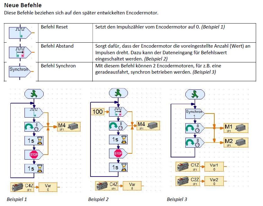

Beitrag von atzensepp » 07 Sep 2023, 18:50
Hallo,
es könnte dieses RoboPro-Skript sein, das Holger meint:

Beitrag von axel57 » 07 Mär 2024, 15:10
Hallo,
unter ROBO Pro (nicht Coding) gibt es die 3 neuen Befehle:
Gruß der Axel
