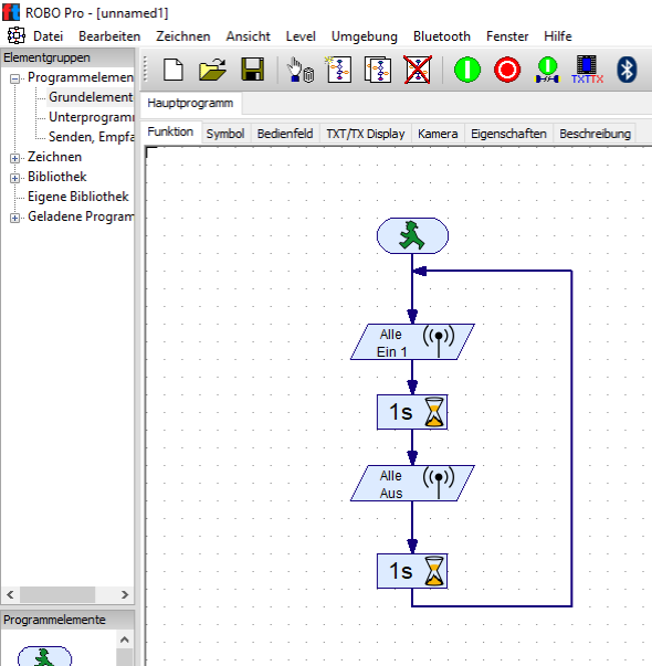

Hallo,
ich habe einen weiteren TXT Controller bekommen und habe ein Programm um die Verbindung von zwei Controllern zu testen geschrieben dann kommt aber die Fehlermeldung "Die Kommunikation ist im TXT Controller noch nicht enthalten" ich weiß nicht wie man da beheben kann wenn ich unter test die Verbindungteste bekomme ich ein Signal. Ich hoffe auf schnelle Antwort.
Beide Controller sind auf dem neusten stand.
ROBO Pro - [unnamed1] 04.01.2023 21_21_03.png (15.77 KiB) 33213 mal betrachtet
Ich weiß es ist nichts krasses aber habe die Richtlinien vom Sender glaube ich beachtet.

Könnte es sein, dass nicht beide Controller die jüngste Firmware installiert haben? Was passiert denn, wenn Du jeweils nur einen davon anschließt? Sagt RoboPro irgendwas von Update?

Hallo Fischian,
wenn Du einen Screenshot von Deinem Programm hier hochlädst (unter dem Eingabefeld, "Dateianhänge", "Im Beitrag anzeigen"), dann können wir Dir vielleicht bei der Fehlersuche helfen.

Du hast bei dir ein "=" drin.
Und vom Programm her ist es ja nur eine Seite, also die Senderseite.
Wie sieht denn deine Empängerseite aus? Also das Programm?

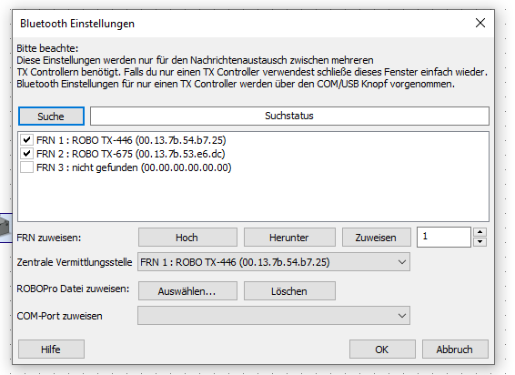

Ich habe die Hilfe von Robopro gelesen und denke dass ich die Controller falsch eingestellt habe.
Könnte jemand die Einstellungen hier hochladen und wie verbinde ich die Controller mit Bluetooth unter einander ?

Ich hab mich nun da ein wenig eingearbeitet und etwas zum laufen gebracht.
Da sind Sachen (für mich) unlogisch und man muss leider viel einstellen.
Achtung, ich hab das jetzt nur mit zwei TX ausprobiert, nicht TXT. Ich denke aber, dass es genau so laufen muss.
Also, das erste ist einmal die Übertragung der Programme.
Ich habe nach viel hin und her, BT ausgeschaltet.
Es mir nicht klar warum es bei mir nicht funktioniert hat, aber ich konnte keine Programme übertragen. Beim Kompilieren der Programme blieb RoboPro hängen. Immer.
Ich habe dann per USB übertragen. Auch die USB Schnittstelle wurde nur über BT sichtbar - nicht über die USB einstellung.

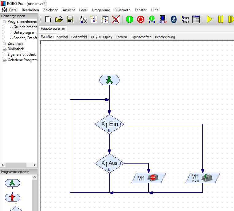

Also hier nun mein Steuerprogramm (Level2):
BT 1.png (74.4 KiB) 31973 mal betrachtet
Hier wird ein "EIN" an alle (!) BT-TX gesendet, eine Sekunde gewartet, ein "AUS" und wieder eine Sekunde gewartet.
Der Dateianhang BT 1.png existiert nicht mehr.
Hier das Empfängerprogramm:
Das Dumme ist nur, dass der ja nicht weis welche BT-Nummer welcher TX hat.
Als erstes muss, beim PC, die beiden TX über die Systemeinstellung als neue BT Geräte angemeldet werden.
Dazu muss BT an sein!
Dann hier mal die BT Einstellung in RoboPro:
Dummerweise war die Reihenfolge erst anders. Der TX-675 war an dritter Stelle. Dadurch konnte man keine Vermittlungsstelle FRN 1 anwählen.
So im Bild stimmt es aber nun.
Dann noch mal die Programme jeweils auf die beiden "Master" (!) übertragen.
Und es lief.

PS Ich kann mir nicht erklären warum da "EIN1" steht.
Die ersten BT-Beispielprogramme liessen sich nicht auf den TX übertragen.
